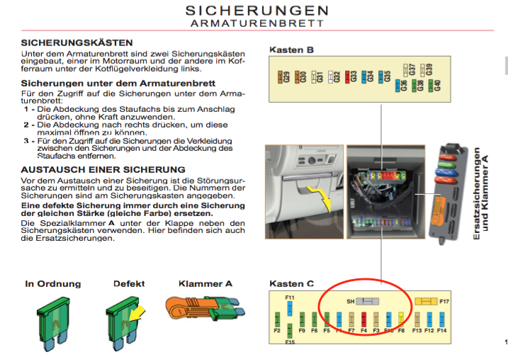

Es wäre ganz arg nett, wenn einer von den Wissenden von euch ggf. ein Foto machen könnte von den Sicherungen, so deppensicher für ahnungslose Nachahmer wie mich. ;) Wenn es nicht zuviel Aufwand ist.

Mit Fotos...
Ist das Shunt-Verfahren offiziell in der Betriebsanleitung beschrieben - oder ist das eher so Voodoo-Wissen?

Das braucht nicht beschrieben werden weil dieser Shunt grundsätzlich nur ein einziges Mal umgesetzt wird, und zwar vom Händler vor der Auslieferung an den Kunden. Es ist kein Voodoo-Wissen sondern Werkstattwissen.
vor 17 Minuten schrieb bx-basis:
Genau das meinte ich. Werkstatt Voodoo. :P

und vorher Fenster Fahrerseite ein wenig runter fahren?
und dann nur dort rein und raus?
und vorher Schloß der Fahrertür prüfen ob es mechanisch funtioniert?
Gruß Uwe
Die Fensterabsenkung geht auch im Werksmodus. Ein funktionierendes Schloss ist aber notwendig wenn der Wagen verrigelt werden muss.

Heute habe ich den C6 nach ziemlich genau sechs Monaten "Winterschlaf" wieder in Betrieb genommen:
Tür mit Schlüssel geöffnet, Shunt-Sicherung umgesteckt, drei Minuten gewartet, Schlüssel gedreht, springt sofort an (ohne dass die Batterie geladen wurde...)
