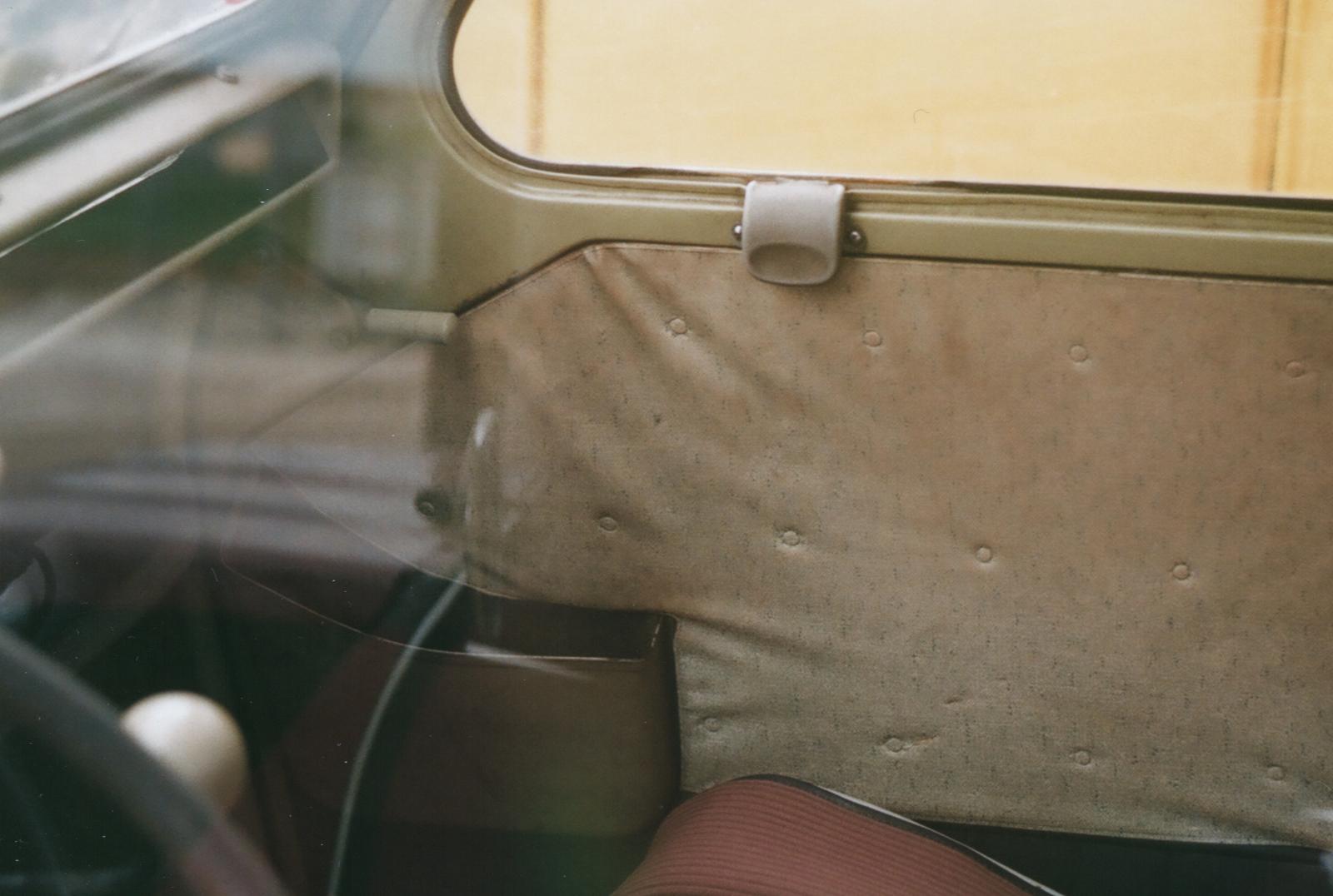

vor 2 Stunden schrieb cit.cv:
Normalerweise ist der Metallhebel ohne diese Hülse, möglicherweise wurde die mal draufgeschoben.
Die Hülse ist bei belgischer Produktion serie. Hier ein Bild, daß ich 2014 von einer belgischen Ente machte:
