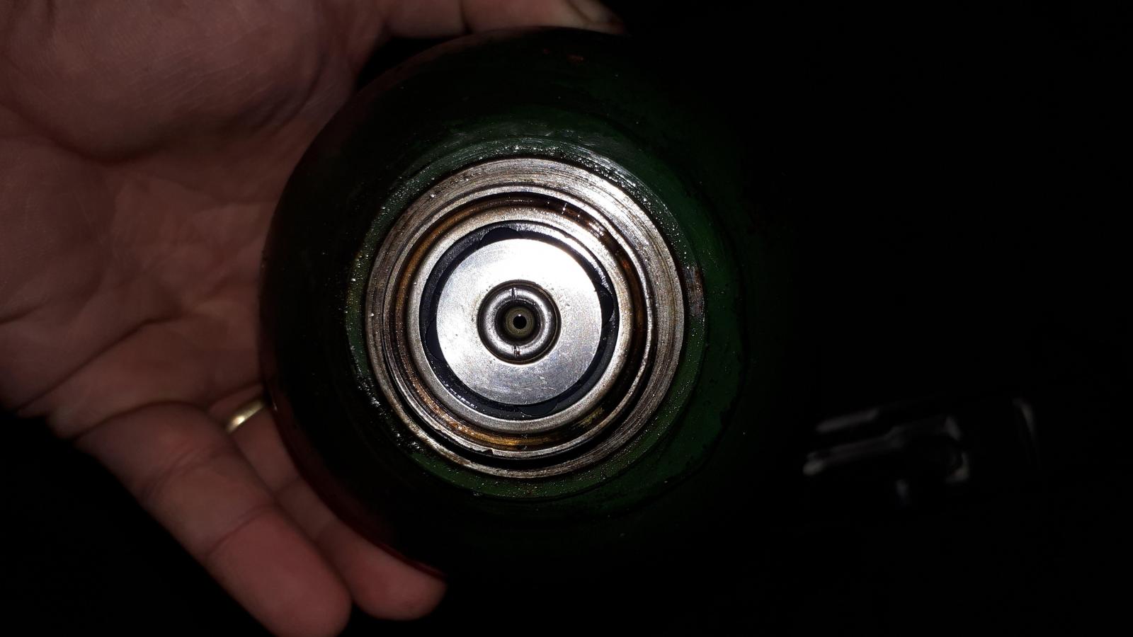

Mir sind ein paar Federkugeln "zugelaufen", bei einem Pärchen tue ich mir mit der Zuordnung etwas schwer. Die Teilenummer die mal auf dem Aufkleber stand ist nicht mehr lesbar, einen eingravierten Tarierdruck konnte ich nicht finden, lediglich die Gravur "U9" auf beiden Kugeln. Vermutlich stammen sie vom CX, sind geschweißte mit 500cm³ Volumen, die Bypassbohrung im Dämpfer hat 1,75mm Durchmesser.
Hab leider nichts an Unterlagen mit dem ich eine Zuordnung hinbekommen würde, die Ziffern die ich meine noch von der Teilenummer zu erkennen konnte ich in keinem der Microfiches finden die ich so habe. Vielleicht kann hier jemand Licht ins Dunkel bringen:
large.20200203_190122.jpg.bc30eaa5bbe70c0f96f9a25bce4e8906.jpglarge.20200203_190110.jpg.56b17f1a37c80ecdd6170c8ddc4ff738.jpg
Ich würde sagen CX vorn. Ist der Druck nicht mehr zu erkennen? 75 bar müsste es dann sein.
roman
Wenn du den Rost oben weg bürstest wird vielleicht der Tarierdruck zum Vorschein kommen.
Sorry, ganz vergessen. Nach erneuter Suche vor ein paar Tagen eine 55 gefunden, da kommt nur die 95630572 vom BX vorne in Frage...
