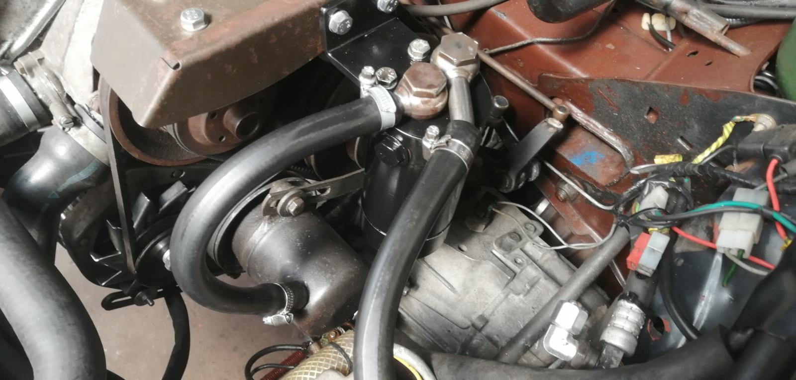

Moin,

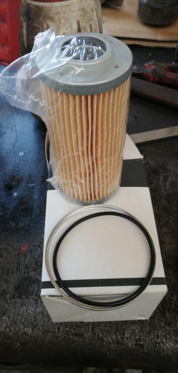

das ist meine Lösung bei meinem CX. Filter in der Saugleitung.... weil mir das im Nebenstrom nicht genug war. Und der Filtereinsatz. Ist ein Hochdruckfilter für Hydraulik, und kein Dieselfilter wie vorher in diesem Beitrag. Solange man die Flussrichtung beachtet wird der Filter auch so seinen Dienst tun. Wenn ich mir die dünne abgehende Druckleitung von der Pumpe des CX betrachte und vergleiche mit der, die in den Traktoren verbaut ist mit diesem Filter dürfte der Filter ein vielfaches an Durchlass haben wie notwendig. Rückbau wäre jederzeit ohne Probleme möglich. Nicht einmal die Saugleitung habe ich gekürzt. Nur 2 Löcher würden zurück bleiben.
