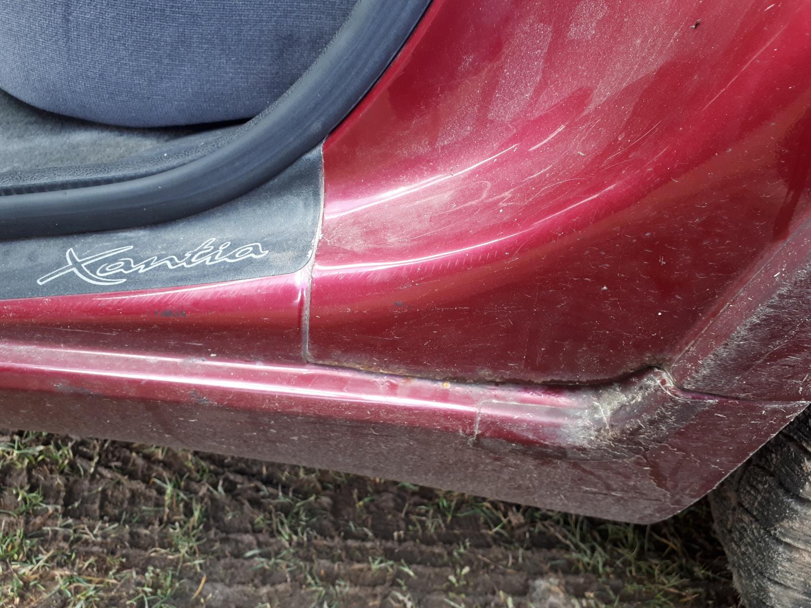

Was mir auffiel waren lediglich feuchte Scheinwerfer und ein feuchter Blinker, etwas Feuchtigkeit an der Heckscheibe,  Konservierungsmaßnahmen wurden nicht vorgenommen.
Schweller, Heuliezecke, Unterboden keine Durchrostung.
Da mir der Stopfen hinten im Radhaus Richtung Schweller aufgefallen war (kaum noch vorhanden) suchte ich im Netz/Forum nach diesen Stopfen und fand Bilder/Berichte über total verrostete Kofferraumseiten ausgelöst durch eine Serviceöffnung zur Demontage des Stoßfängers ohne Stopfen. Auch bei mir wurde diese Öffnung nicht verschlossen und es gab Rost an dieser Stelle.

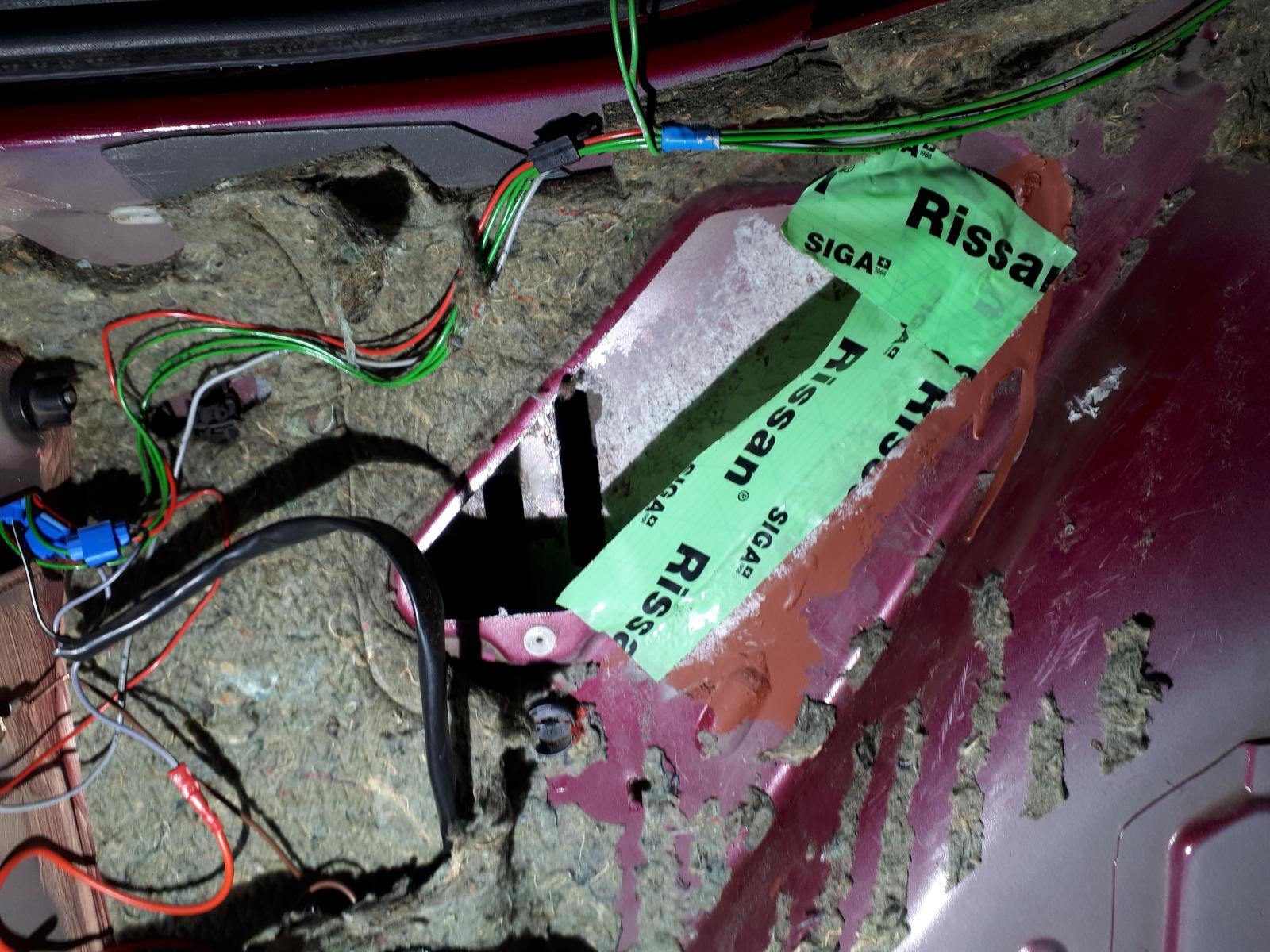

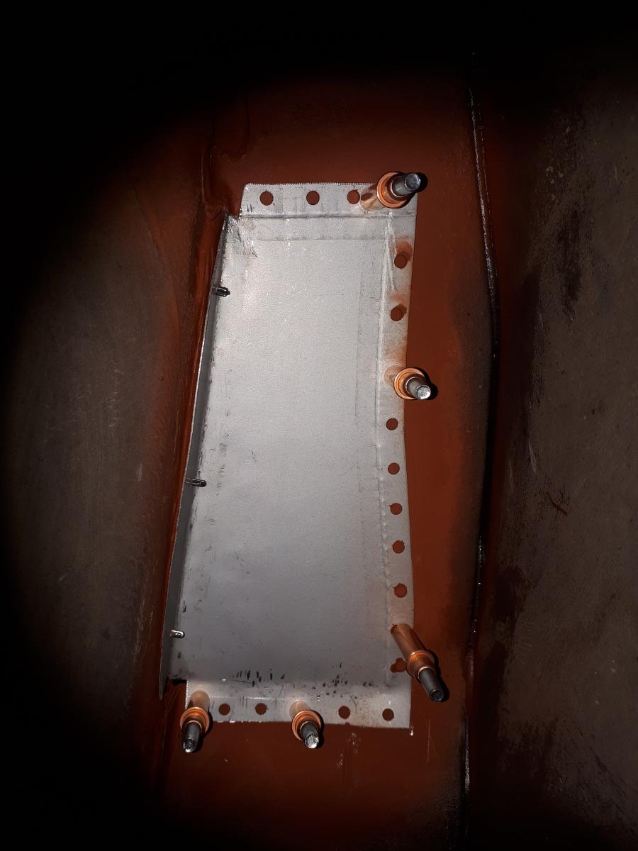

Also Abbau der Verkleidungsteile im Kofferraum um den Schaden genauer zu inspizieren.
Oberhalb der Serviceöffnung gab es ein Doppelblech Radhaus verschweißt mit Versteifungsblech, dieses Blech war weggerostet.

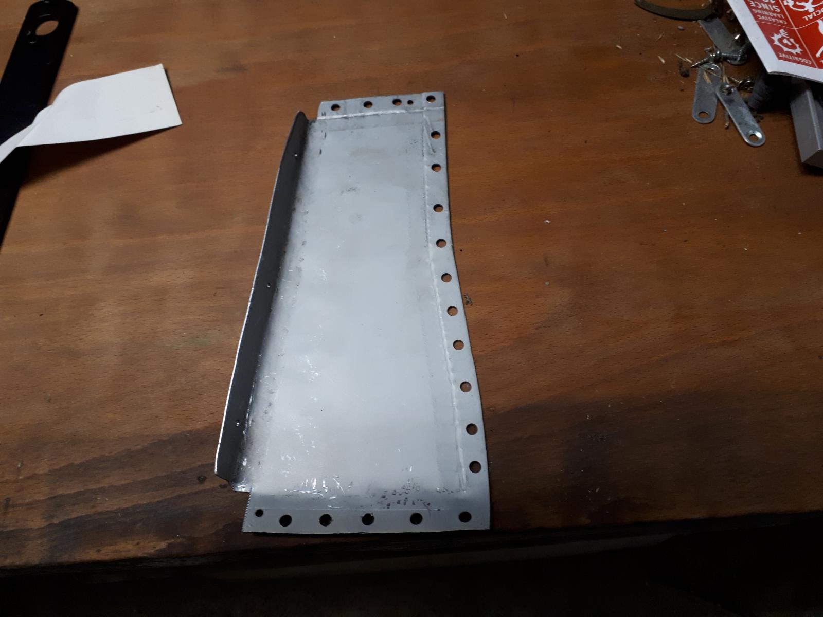

Also Stelle ausschneiden und Blech anfertigen.
20200119_160009.jpg.949404c8b0b27b3819eeeb11ab1c9db2.jpg20200119_155302.jpg.e2b2c1433dbe63eb7c66b497b9471d77.jpg20200120_092714.jpg.c4e101a863d909e891a6cc754e69a13f.jpg
Da ich selbst wenig Erfahrung im schweißen habe fuhr ich den Xanti mit roten Kennzeichen zur Werkstadt wo auch die TÜV Abnahme gemacht werden sollte.

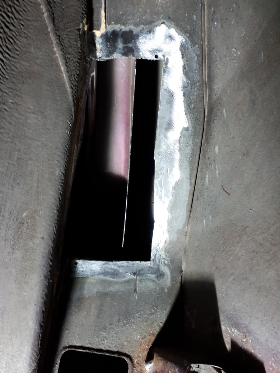

Hier noch ein Bilde nachdem das Blech eingeschweißt wurde.
Rostschutz drauf, lange trocknen lassen und dann versiegelt.
Das gesamte Radhaus wird noch wo nötig mit Owatrol-Öl , Brantho Korrux nitrofest, Brantho Korrux 3in1 behandelt.

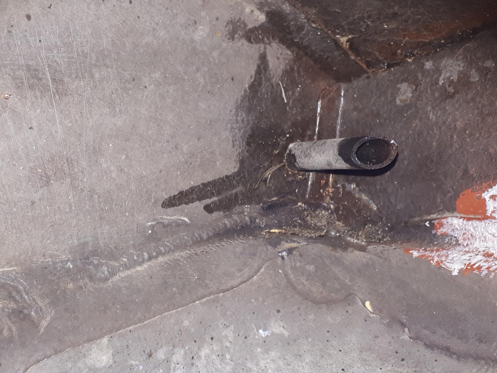

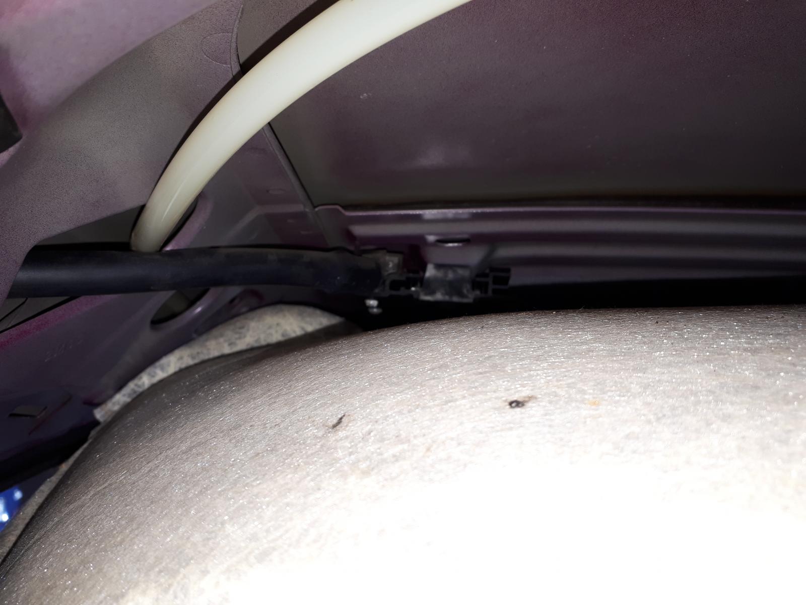

Nachdem diese Dinge erledigt waren stellte ich fest dass Wasser in den Kofferraum läuft. (Habe ich in einem anderen Thema das ich hierher verlinkt habe besprochen.)
Bin noch nicht dazu gekommen dem abschließend auf den Grund zu gehen, aber mit hoher Wahrscheinlichkeit hat sich ein Ablaufschlauch von der Schiebedachentwässerung gelöst. (hoffe ich doch)
Dieser Schlauch endet in der Spitze vom Radkasten hinten links.
Der Hohlraum darüber hat wohl über die Druckausgleichsöffnung im Kofferraum Verbindung zum selbigen, der Dachhimmel und die Sitzbank sind noch trocken.
Als Erste Hilfe habe ich einen Damm gebaut ;)
Möglicherweise komme ich auch über den Gurtaufroller hinten links an den Schlauch, dass Wasser kann eigentlich nur über die C-Säule kommen.

Am 5.2.2020 um 15:37 schrieb silver696:
Es kann auch durch die Rückleuchten hereinkommen.
vor einer Stunde schrieb Henry K:
Ja, halte ich aber in diesem Fall für ausgeschlossen.
Es gab eine Wasserstraße aus der Öffnung im Kofferraum.
vor 30 Minuten schrieb silver696:
Ok war ja nur ein Tipp.

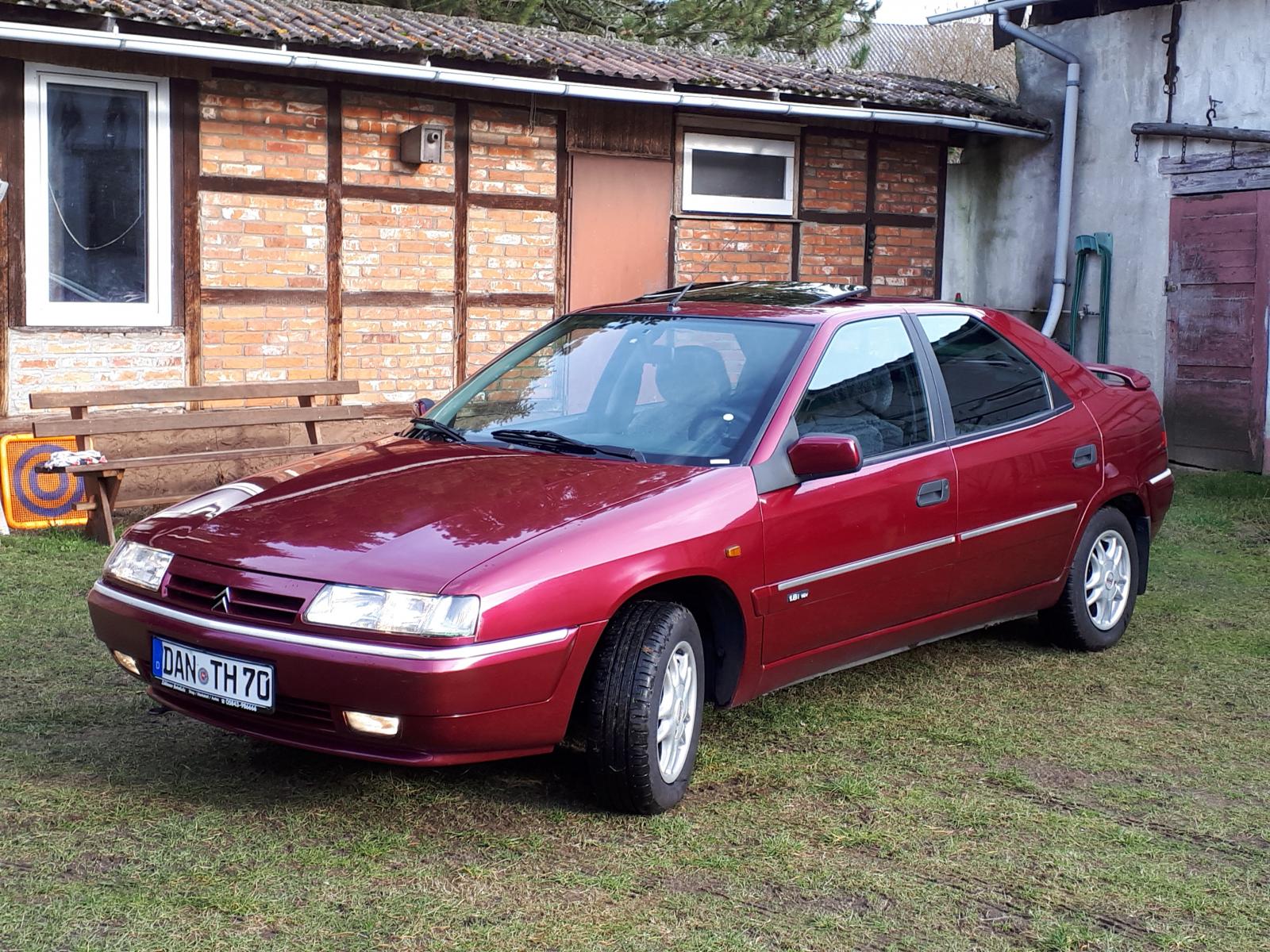

Sehr schön! Ist das Rouge Pivione? Was hat der für eine Orga-Nr?
vor 18 Stunden schrieb 96er:
Ja es ist EHJ also Rouge Pivoine (Pfingstrosen-Rot) und die Orga-Nummer ist 7441 damit wohl 23.03.97  EZ war dann ein Jahr später.

Also ich finde ja, daß das Rouge Pivoine mit dem leichten Blaustich die schönste Farbe für den Xantia ist (habe ja selber einen "kleinen Roten").

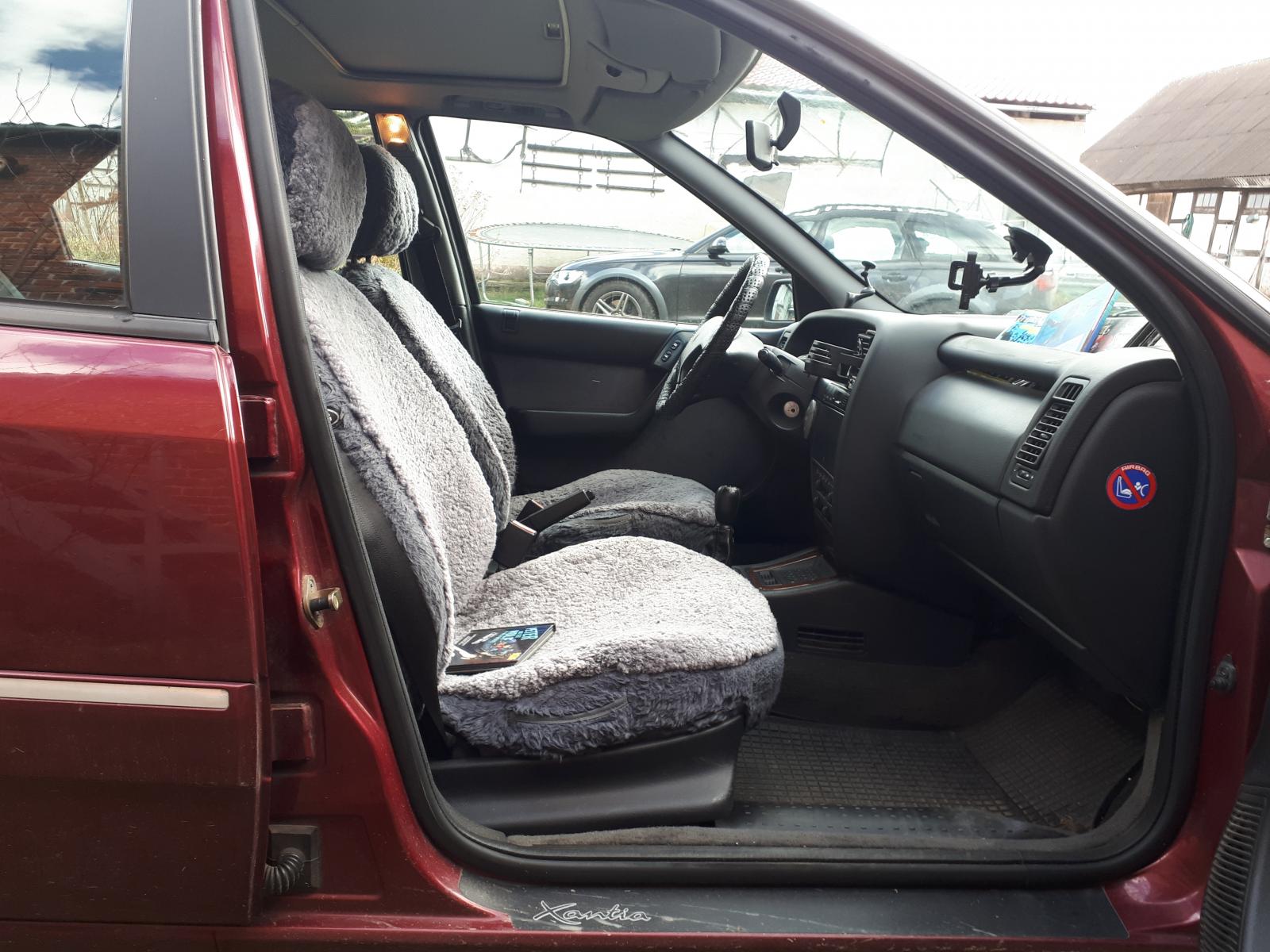

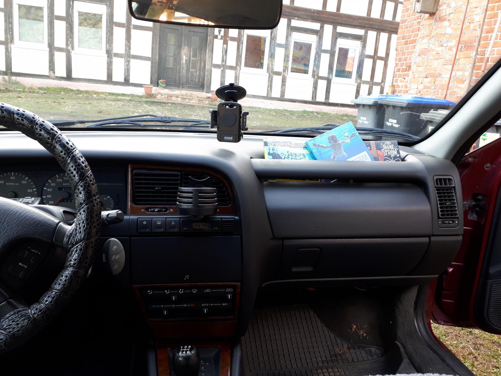

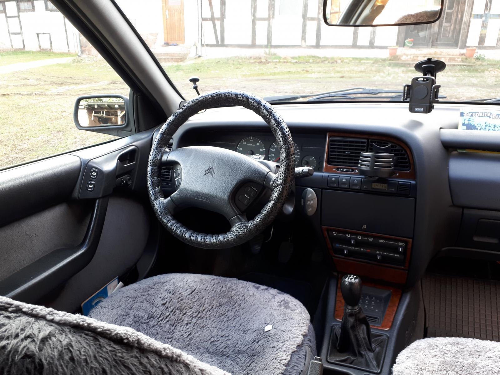

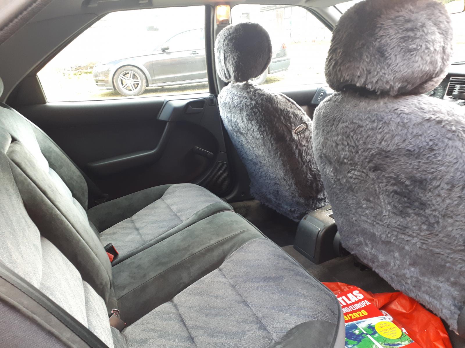

Was hast Du denn für eine Ausstattung? Stell doch bitte mal ein paar Bilder vom Innenraum und unter der Motorhaube ein.
Ausgestattet ist Sie eigentlich recht einfach Klima, Schiebedach, FB Lenkrad aber kein passendes Radio, Spiegel beide Seiten elektrisch, Fensterheber nur vorne elektrisch.
Werde bei Gelegenheit ein DAB Radio einbauen ( muss dann noch schauen ob aktive oder passive Antenne, gab ja wohl beides)  und versuchen mit einem Adapter die Lenkrad FB wieder in Betrieb zu nehmen. Scheint ja gelegentlich zu funktionieren.
Motor ist drin und trocken ansonsten stelle ich noch weitere Fotos rein wenn Du mir sagst was genau.
Hier wie gewünscht ein paar Fotos:
Die Holzoptik hat der Vorbesitzer eingeklebt, wenn das nicht so eine Sauerei wäre wurde ich das wieder entfernen.
20200217_144454%5B1%5D.jpg.8336a96202cb9c73e490f662f256549c.jpg20200217_144514%5B1%5D.jpg.d6b82420d4eb2ef36e2d29faddeb2613.jpg
Fahrersitz ist verschlissen daher schönes Fell-Ambiente

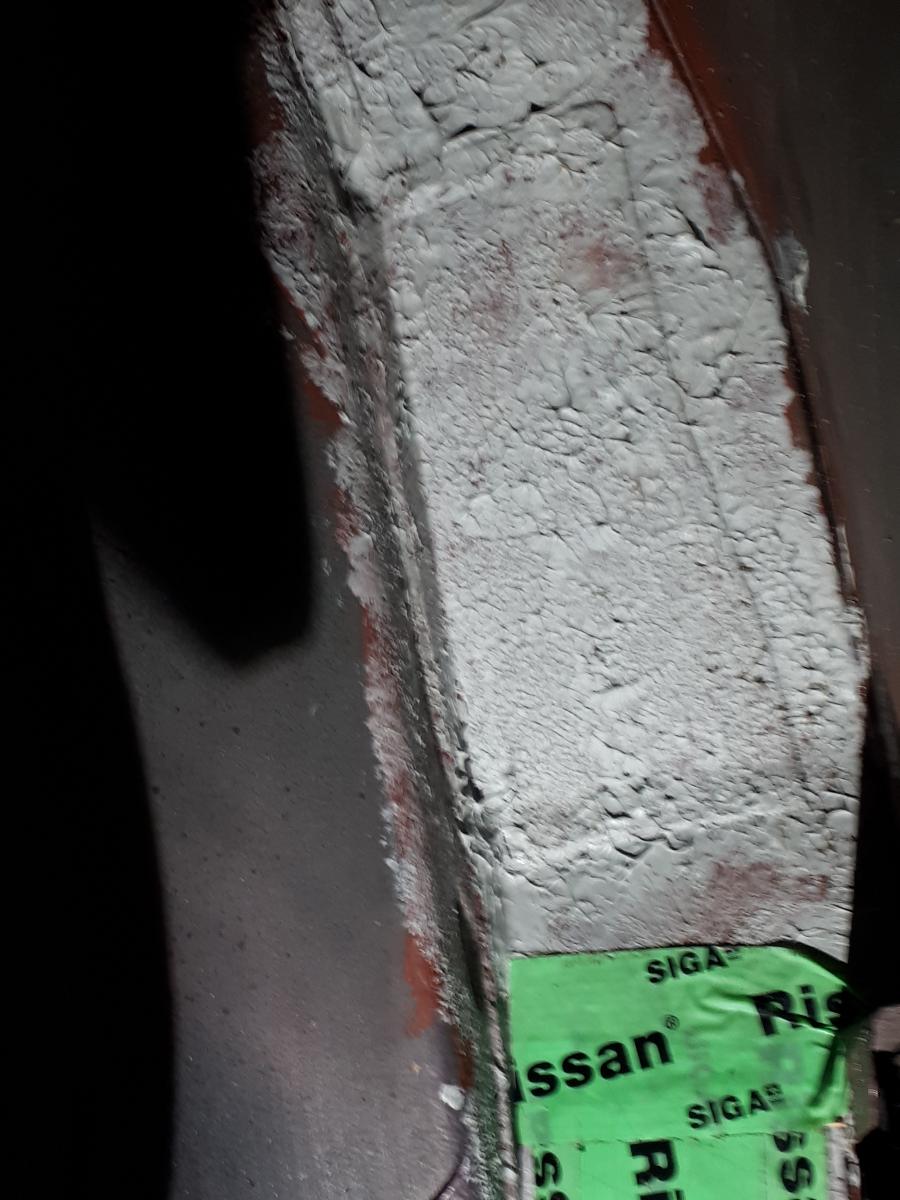

Heul-Ecke links angegriffen, rechts ohne Befund. Dachte daran vom Radhaus anbohren Owatrol-Öl satt rein , aushärten lassen und dann ordentlich fetten. 20200217_144624%5B1%5D.jpg.59644fd205dbd37fc6622774a301066f.jpg
Hier wird erklärt warum das Heuliez-Syndrom nur links auftritt und was zu verschließen ist:
Heuliez-Syndrom
In Kürze:
_ Spalt im Radkasten unbedingt schließen
_ Spalt unten der Heuliez-Ecke auf keinen Fall schließen
Bearbeitet ( von ACCM Claude-Michel)

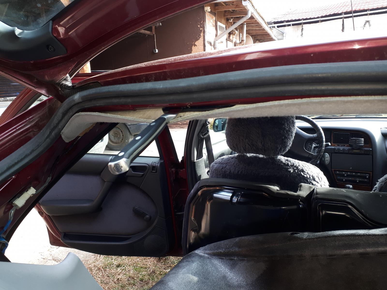

Nachdem ich länger nichts geschrieben habe jetzt ein paar Bilder.
Hab den Himmel mal los gemacht um der Feuchtigkeit auf den Grund zu gehen. 20200209_114513.jpg.c43e6ccb3851441a48d3b7b586a1a1d3.jpg
Verklebung gelöst.
Abläufe inspiziert, alles in Ordnung.
Auch die Ecken im Kofferraum sind ohne Befund.
Möglicherweise hat sich das Thema Wasser Im Kofferraum auch erledigt, es war jedenfalls nirgendwo eine Möglichkeit zum Wassereintritt zu finden.

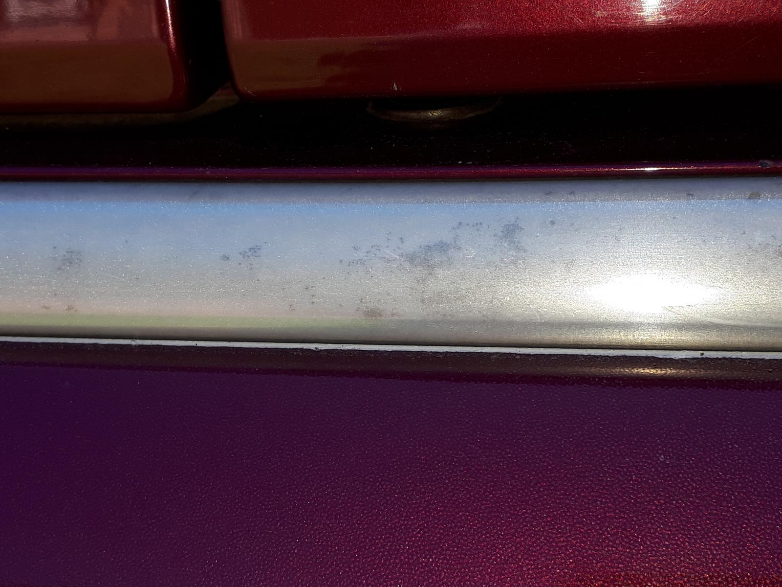

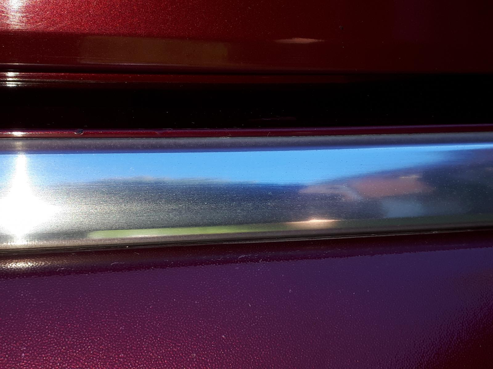

Dann einfach mal was für die Optik getan.
Zierleisten von stumpf auf glänzend gebracht. 20200517_183714.jpg.f0e502adb4a4413339eb1404c5372740.jpg
Ist es nicht schön das Pfingstrosenrot? :)

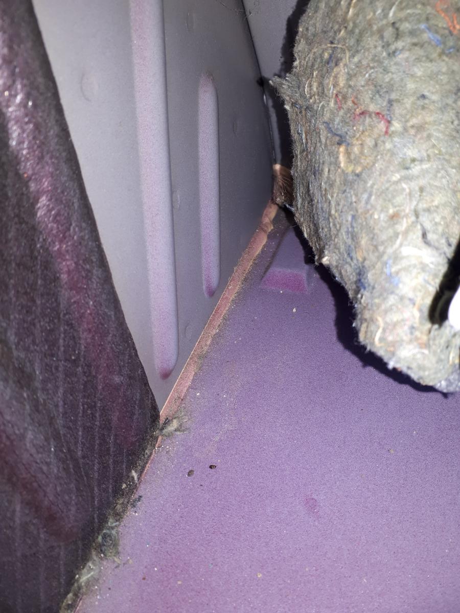

Bin spät dran,
in diesem Bild hinter der Kofferraumverkleidung Fahrerseite gibt es noch eine Dreieckige Öffnung die direkt zur Spritzwand führt, sie ist mit dem oben links sichbaren schwarzen 3 mm pad verklebt. Das kann man öffnen, dahinter mit Wasser ausspülen, durchlangen, Rost wegschleifen, Konservieren und Inspizieren. Dazu muss die Innenverkleidung nicht wie im Bild komplett demontiert sondern nur weggeklappt werden.
Bei den letzten Xantias (etwa ab mitte 2000) gibt es diese tolle Öffnung nicht mehr.
Das Wasser kann auch in den Kofferraum gelangen wenn sich die Seile der Hutablage über die Dichtungen der Kofferraumklappe legen. Einfach Rückbank vorklappen , einer sieht sich das von drin an, ein anderer gießt den Kofferraum.
So sieht man schnell ob es da reintropft.
Viele Grüße Matthias
Danke Matthias,
das hätte ich ohne dich ja nie gefunden! Ich muss da sowieso noch mal bei.
Der Hohlraum ist noch nicht konserviert da kann ich mich gleich auch darum kümmern.
Thomas
vor 18 Stunden schrieb silver696:
Hallo Thomas,
auf der Seite 3 ist unten rechts ein Bild von der Gegenseite der beschriebenen Öffnung (ohne
Spritzwand). Die innere Struktur mit den Langlöchern, muss nicht intakt sein. Bei unserem 95er habe ich
sie 2009 auf der Fahrerseite entfernt und ersatzlos gestrichen. Wichtig ist der Radkasten und die
Spritzwand.
Gruß Matthias
https://www.doublechevron.de/Meine_Autos/Xantia_Rost_3.html
Ich bin nicht der Autor
Bearbeitet ( von matgom)
vor 5 Stunden schrieb matgom:
Intakt ist die hier auch nicht aber nicht so schlimm wie auf dem Bild.
Radkasten und Spritzwand sehen gut aus.
