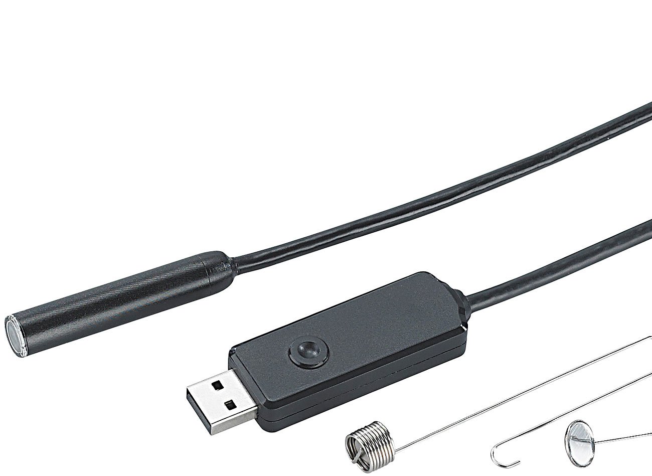

vor 1 Stunde schrieb Juergen_:
Ich hatte bei vergleichbaren Aktionen schon Erfolg mit einem Magneten an einem flexiblen Stab
Die gibt mittlerweile auch mit Kamera. ;)
Erstmal Dank für eure Tipps ! ! !
Das Problem ist, das ich ja nur das Schraubenloch habe . . .da geht kein Endoskop oder Magnet rein.
denn erstmal ist das Loch zu klein um da was gescheites einzuführen und das andere Problem ist das ich
ja nicht "ziehen" kann weil da ist das Loch und es geht ja gleich 90° um die Ecke . . . .
