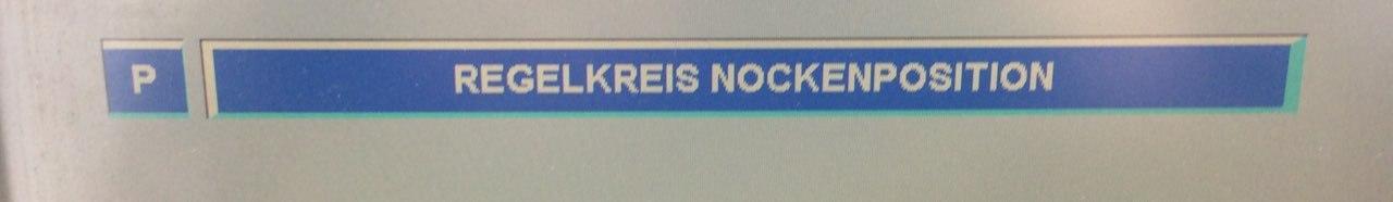

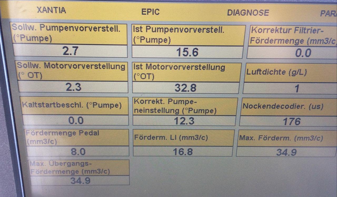

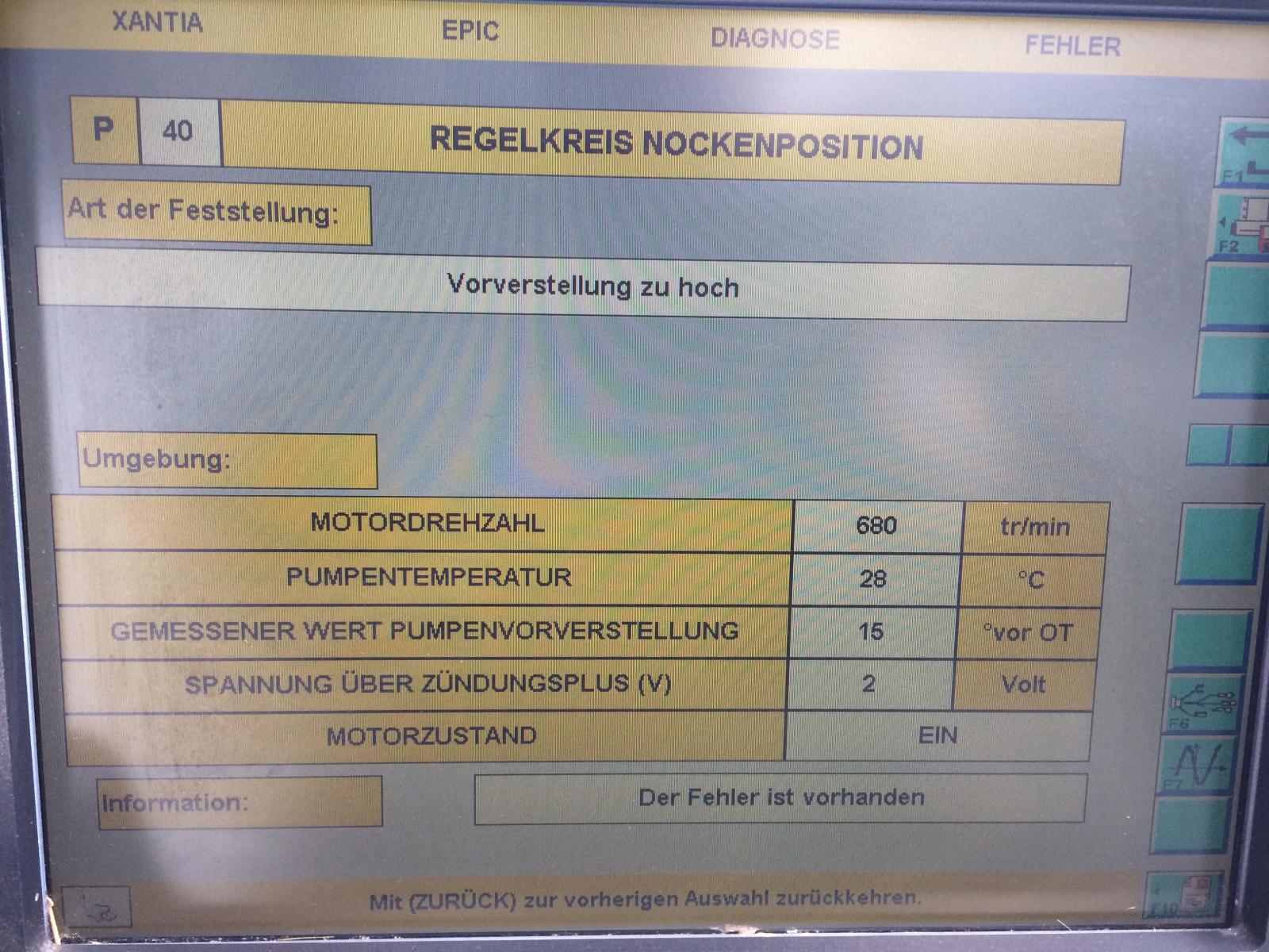

Moin moin,
Das Auslesen hat gestern folgende Fehler zu Tage gebracht:
Dieser Fehler lies sich löschen tauchte nach dem Starten wieder auf.
Was ist die Schlussfolgerung aus diesen Werten?
Was kann diese Abweichung verursachen?
vor 2 Stunden schrieb bxjörg:

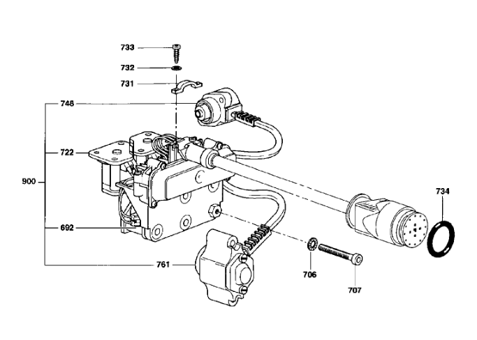

Die Frage ist welches der Anbauteile ist das Magnetventil für die Regelung des Einspritzbeginns und bekommt man es als Ersatzteil?
Bearbeitet ( von bxjörg)
Ich hab leider keinen allzugroßen Plan...
So wie ich das sehe: 748: Geber Nockenwellenposition, 722: Magnetventil Einspritzbeginnregelung
IST und SOLL Motorvorverstellung weichen ja ebenfalls voneinander ab. Wert Korrektur Pumpeneinstellung deutlich außerhalb der Toleranz. An letzterer Stelle würde ich als erstes ansetzen: statische Einstellung der Pumpe prüfen (abstecken). Aber siehe oben: ich hab eigentlich keine Ahnung. :ph34r:
