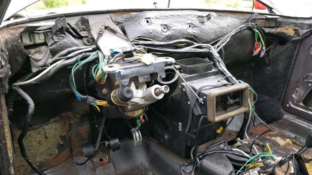

Hier kann man das Zündschloss schön sehen :-) (schade um dem schönen Prestige)
Was man nicht sieht ist die SW10 Schraube verdeckt von der linken Gewindebohrung an der die Verkleidung festgeschraubt ist. Unten am Bügel sieht man die erwähnte Abreißschraube. Habe vorgestern Abend mit @Kwashiorkor das Zündschloß vun einem Prestige erfolgreich extrahiert, da war die Abreißschraube nicht abgerissen, was ein Glück :)
Um die obere Schraube rauszubekommen muss man die Kante vom Halteblech etwas zur Seite biegen! Wenn die SW8 am Zündschloß entfernt ist dann sollte sich die Spannungslose Abreißschraube unten mit einer Zange lösen und mit den Fingern rausdrehen lassen.
Ich möchte hiermit @Manson noch einmal für seine grandiose Hilfe danken!
In dem ganzen Tohuwabohu der letzten Monate ist der Schlüssel meines Prestige verschütt gegangen aber das Auto musste aus der Garage und zur Fertigstellung zur CX-Basis. Zum Glück ist mir Manson eingefallen, er hat es nicht nur mit unerschütterlicher Ruhe geschafft, das Zündschloss auszubauen um den CX lenkbar zu bekommen, sondern hat diesen dann mit seinem Gespann sicher ans Ziel gebracht.
Danke! :-)

Am 25.2.2020 um 21:35 schrieb CX2500D:
Hallo Leute....na sooo schön kommt man ja wohl selten dazu :) ich hatte etwas Hemmungen das Blech zu verbiegen ....
und habe die obere SW 10 mit Schraubenzieher aufgeklopft !
