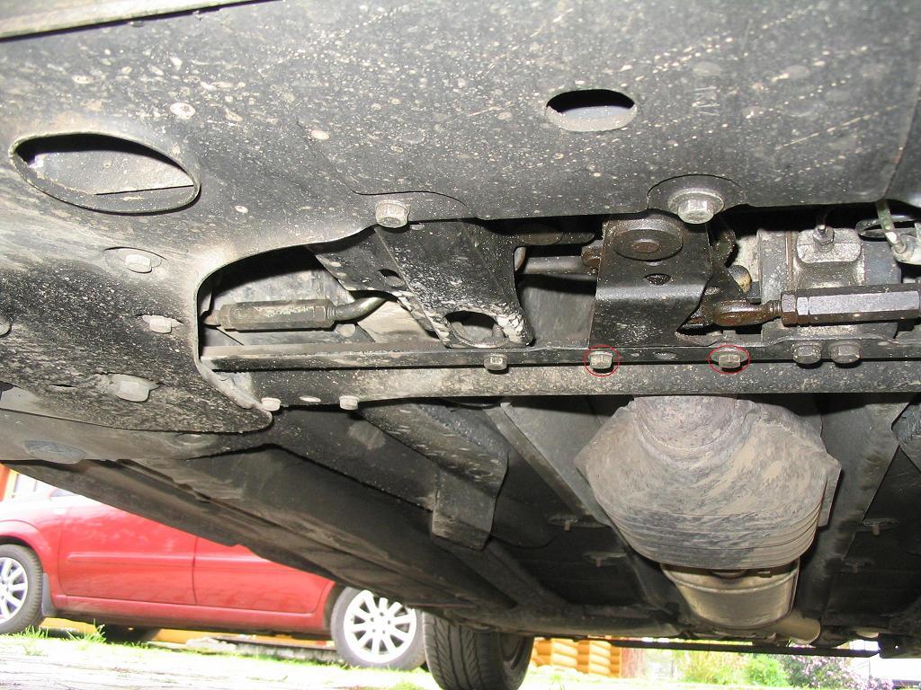

Die hinteren beiden Schrauben raus und dann fröhlich hin und her schwenken. Sollte zu jeder Inspektion gehören, um die Leichtgängigkeit zu testen.IMG_0380.jpg.c17859627e77ea1260e41c7d1c75791e.jpg

Meiner "schüttelt" sich beim Losfahren nach längerem Stehen so zwei drei mal leicht von links nach rechts. Das wundert mich, da er ja eigentlich gerade steht.
Man kann auch ganz einfach die Stangen des Seitenneigungskorrektors bewegen.
Das ist ziemlich normal, während des Druckaufbaus. Auch danach kommt das vor, wenn man zb. an der Ampel steht. Bereits 1995 berichteten Autotester davon ;)
