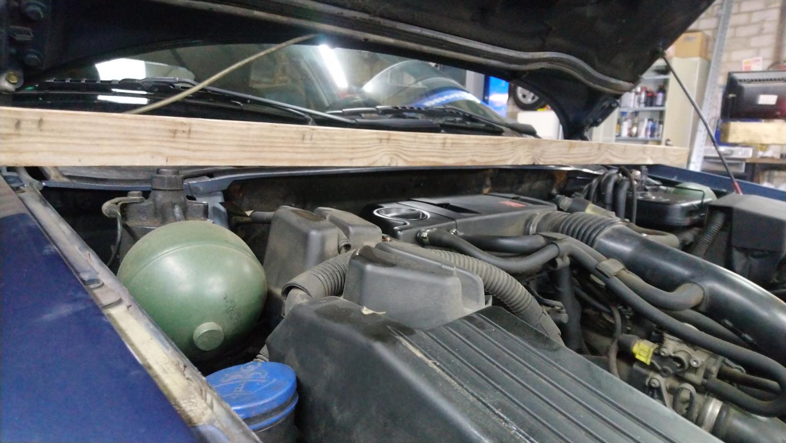

X1 1,8i Bj 95 1. Domlager
Ok oder tauschen??
Latte über Kotflügel gelegt. Xantia auf Bühne. Druck abgelassen. Dann Xantia hoch gehoben. Abstände Domlager zur Latte.: Rechts 6mm, Links 9mm. Dann Xantia auf Boden mit Druck in Höchststellung. Dann Abstand Latte zu Domlager : Rechts 3mm, Links 5mm. Also Unterschied zwischen drucklos, hängend zu Höchststellung auf Boden stehend 3-4 mm. Ist das noch ok oder sollte man erneuern?
Bearbeitet ( von hglipp)
Kommt auf den Zustand des Gummi an .bei meinen Tct Break war der Unterschied 10mm .
1. Domlager, 1995.... die sind nicht durchschußgesichert und steinalt. Tauschen !

Bei der alten Variante sind die Manschetten etwas enger, und der Wulst, in den die Manschette eingehängt wird, ist fast auf einer Ebene mit dem unteren Teller des Domlagers. Bei der neuen Variante ist der Wulst des Domlagers rund einen cm unterhalb des Domlagertellers-.
Am 24.2.2020 um 21:17 schrieb TorstenX1:
Sieht so aus, als hätte er die alte Version.
Öhm, is das nur auf dem Foto, oder was geht da mit deiner Kolbenstange?
Cool.
Das sind die alten Domlager, lt Citroen stecken aber exakt ab Orga 7245 die neuen drin... Da wurde an diesem Tag gemischt gebaut ;)

Nein. Die Domlager sind aber ein Hinweis darauf, daß versehentlich 7245 statt 7442 gepinselt wurde.
