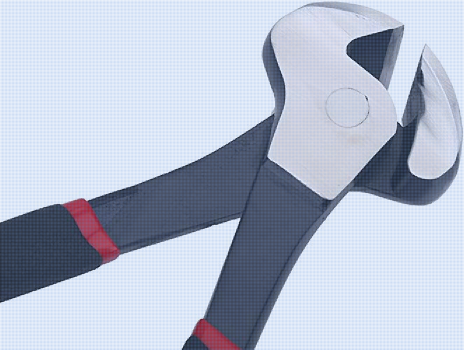

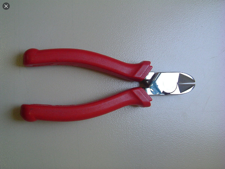

vor 1 Stunde schrieb René Mansveld:
Saitenschneider, das Teil wurde für Klaviersaiten entwickelt ;)
René
Das wäre dann dieses gute Stück hier (eigentlich für Gitarren oder Basssaiten).
Normalerweise kennen die meisten aber nur diese Bauart:
Versuche mal eine Gitarrensaite mit einem Seitenschneider zu trennen, das Ergebnis ist suboptimal.
Man kann sich natürlich behelfen und an der zu schneidenden Stelle vorher ein Klebeband umwickeln.
Das braucht man beim Saitenschneider nicht!!!
Gruß Tim
