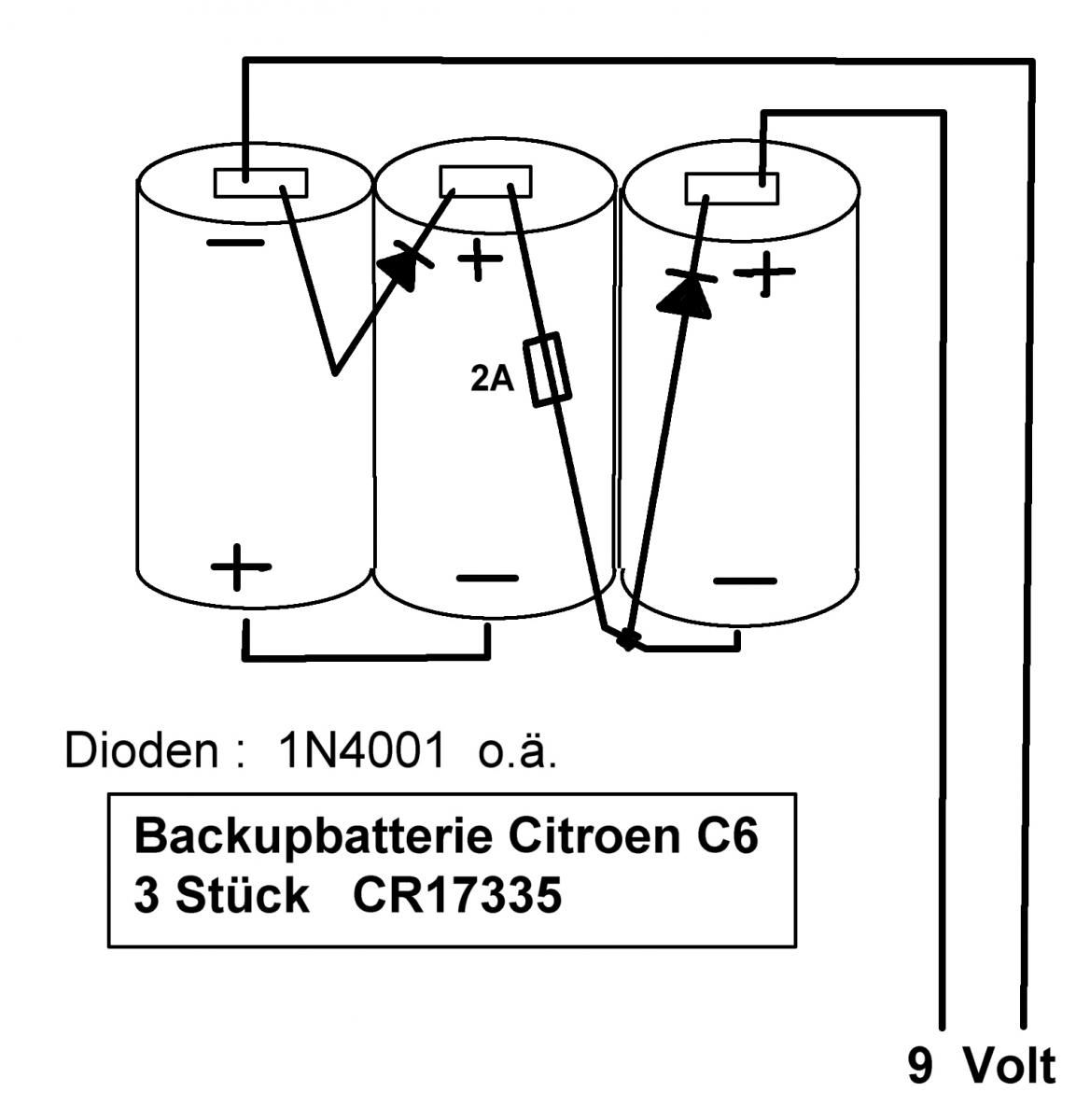

Hallo liebe C6-Fahrer.
Wenn die 12V-Autobatterie nicht mehr ganz voll ist und man den Motor startet, kann es vorkommen, dass der Computer im Bedienblock ausfällt und einen Restart machen muss.
Der Bildschirm zeigt das an. Um die Daten und die Funktionsfähigkeit für diesen kurzen Spannungseinbruch zu erhalten steckt dort eine 9V Backupbatterie drin.
Sie ist einfach austauschbar (Steckanschluss). Nun sind dort 3 Zellen des Typs  CR17335 von der Firma SANYO verbaut. Die Firma ist seit 2011 nicht mehr existent und die
Batteriezellen nur noch als Lagerware lieferbar. Das war schade, denn so gute Hochstromzellen gleicher Güte und Abmaße waren nicht vorhanden, nur eben ähnliche Teile.
Nun hat die Nachfolgefirma sich entschlossen diese Zellen wieder herzustellen.
HURRA............!!!!!! denn die garantierte Lebensdauer von 5 Jahren sind rummmmmm.....
Den Batteriekasten kann man in der Mitte auseinandernehmen und die neuen Zellen mit den drei Bauteilen :  Sicherung 2 Ampere,  und zwei Dioden  einlöten.
Für einen Bastler ist dies bestimmt kein Problem.        Viel Spaß bei der Bastelei  (oder man sucht beim Neukauf keine Lagerware ).C6-Backupbatterie.jpg.132b175c00127a803dd420be3cf98f37.jpg
