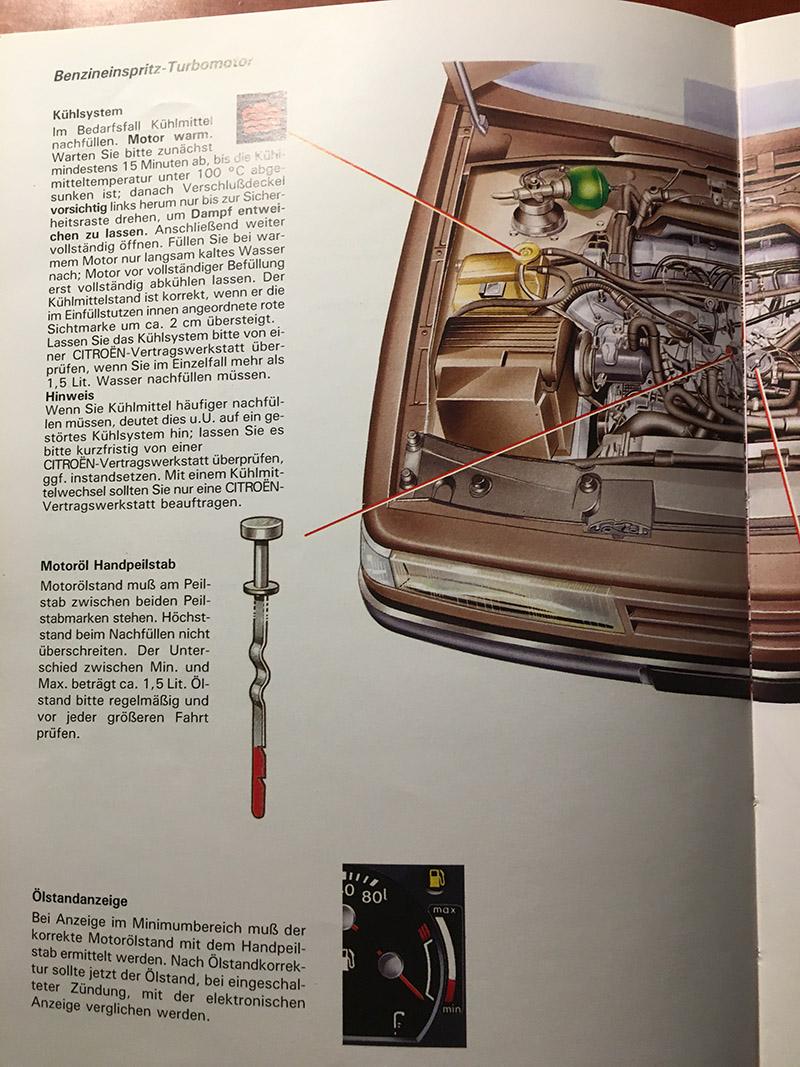

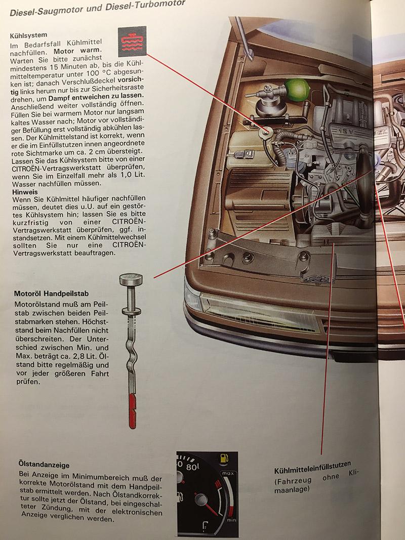

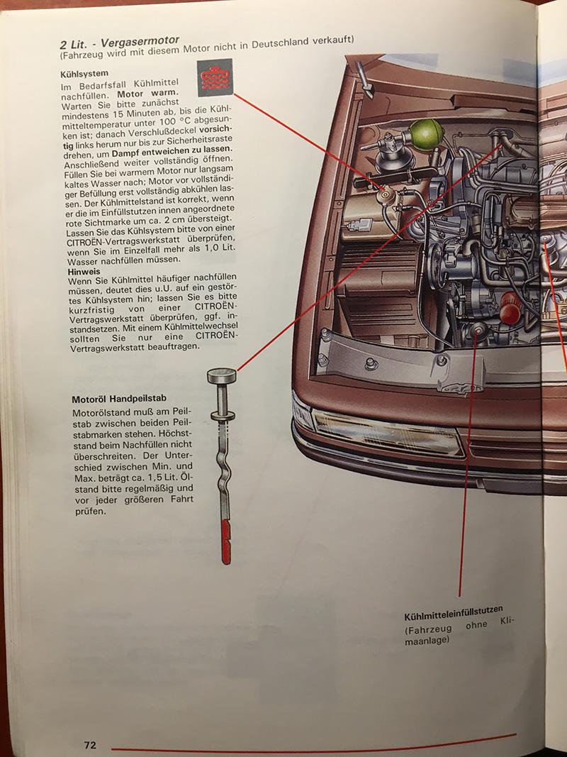

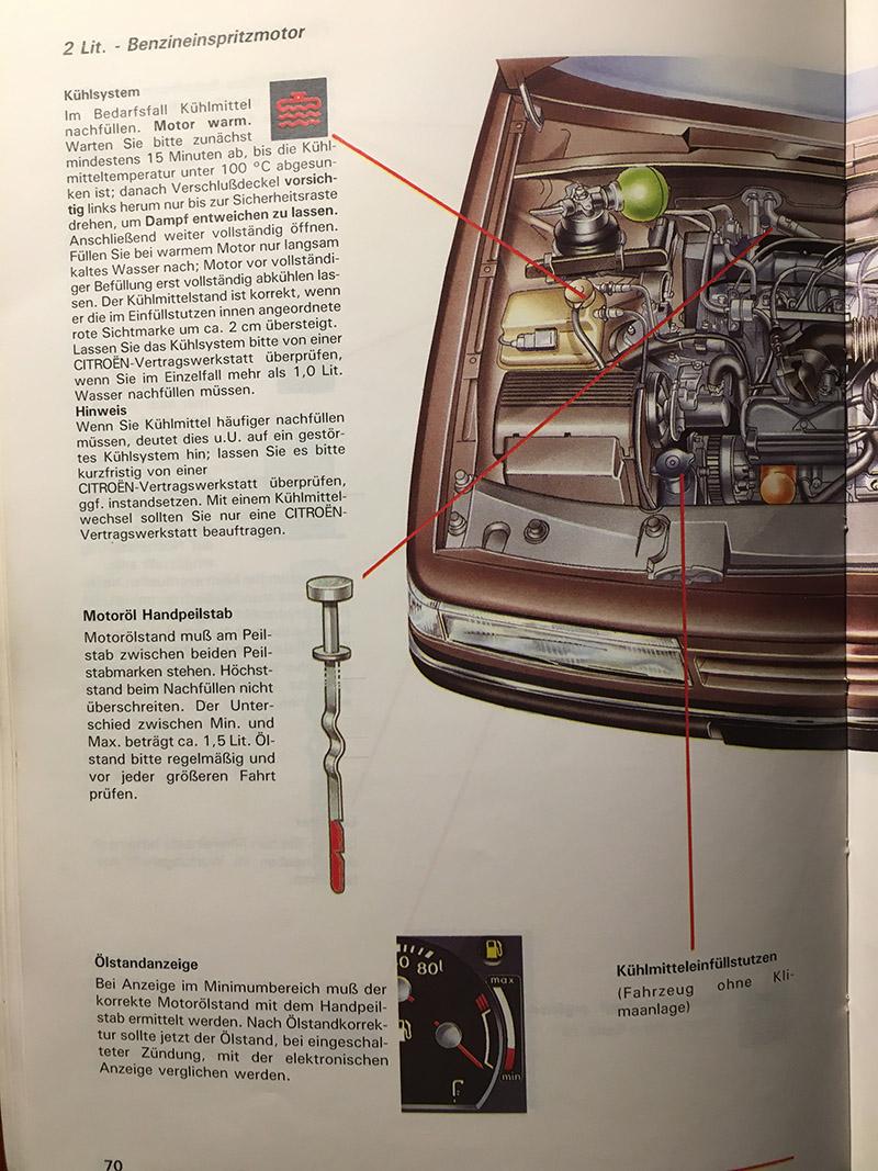

Aber wir sind hier doch auch Chronisten, Archivare und Historiker. Mir geht es tatsächlich darum, genau diese Details und Unstimmigkeiten herauszuarbeiten.
Nach meiner Y3-Betriebsanleitung, die leider an keiner Stelle einen versteckten Datums-Code hat (ist bei Prospekten immer zu finden) soll nämlich der 2.1td keinen Ausgleichsbehälter haben. Wobei in der Illustration der Einfüllstutzen beim Diesel nicht sichtbar ist.
Der Y3 tct hat immer – auch ohne Klimaanlage – den Ausgleichsbehälter; so war es auch bei meinem.
Interessanterweise ist aber auch die in Deutschland (vielleicht in Österreich oder der Schweiz? Oder in Norditalien?) nicht vertriebene Vergaser-Version besprochen.
Und nicht, dass jetzt jemand sagt »ja, aber in den Illustrationen gibt es ja auch Einfüllstutzen und Ausgleichsbehälter.« Das ist optional.

Die Betriebsanleitungen sind auf der Rückseite gekennzeichnet, zwar nicht mit Datum, aber man kann die Reihenfolge nachvollziehen! Da steht z.B. XM-A-5001 oder XM-A-5002 oder XM-A-5003
Die (wahrscheinlich) erste Anleitung (roter Doppelwinkel am Lenkrad) hat die Bezeichnung 020 D 7-89 ;) Ich habe alle diese vier.
In der ersten Anleitung ist der Saugdiesel abgebildet - obwohl das Bild auch für den Turbo gilt. Das Saugdieselbild bleibt bis 5002 drinnen. Ebenso der Monopoint. In 5003 ist der Monopoint komplett weg und bei den Dieseln der Turbomotor abgebildet - ohne Stutzen am Kühler, jedoch noch mit Pfeil an diese Stelle ("ohne Klima"). Das ist wohl deine Anleitung > siehe dein Bild!
"Wobei in der Illustration der Einfüllstutzen beim Diesel nicht sichtbar ist." Ist ja auch klar! Weil es ihn dort beim TD (der abgebildet ist) nicht gab!
