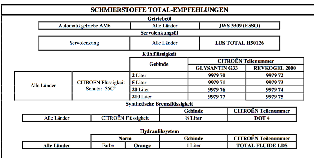

Also ich würde da lieber ein G33 in blaugrün nehmen.
Definitiv G33
Das Kühlsystem soll nur mit Vakkuum befüllt werden. Gruß der Bachmayer
