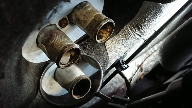

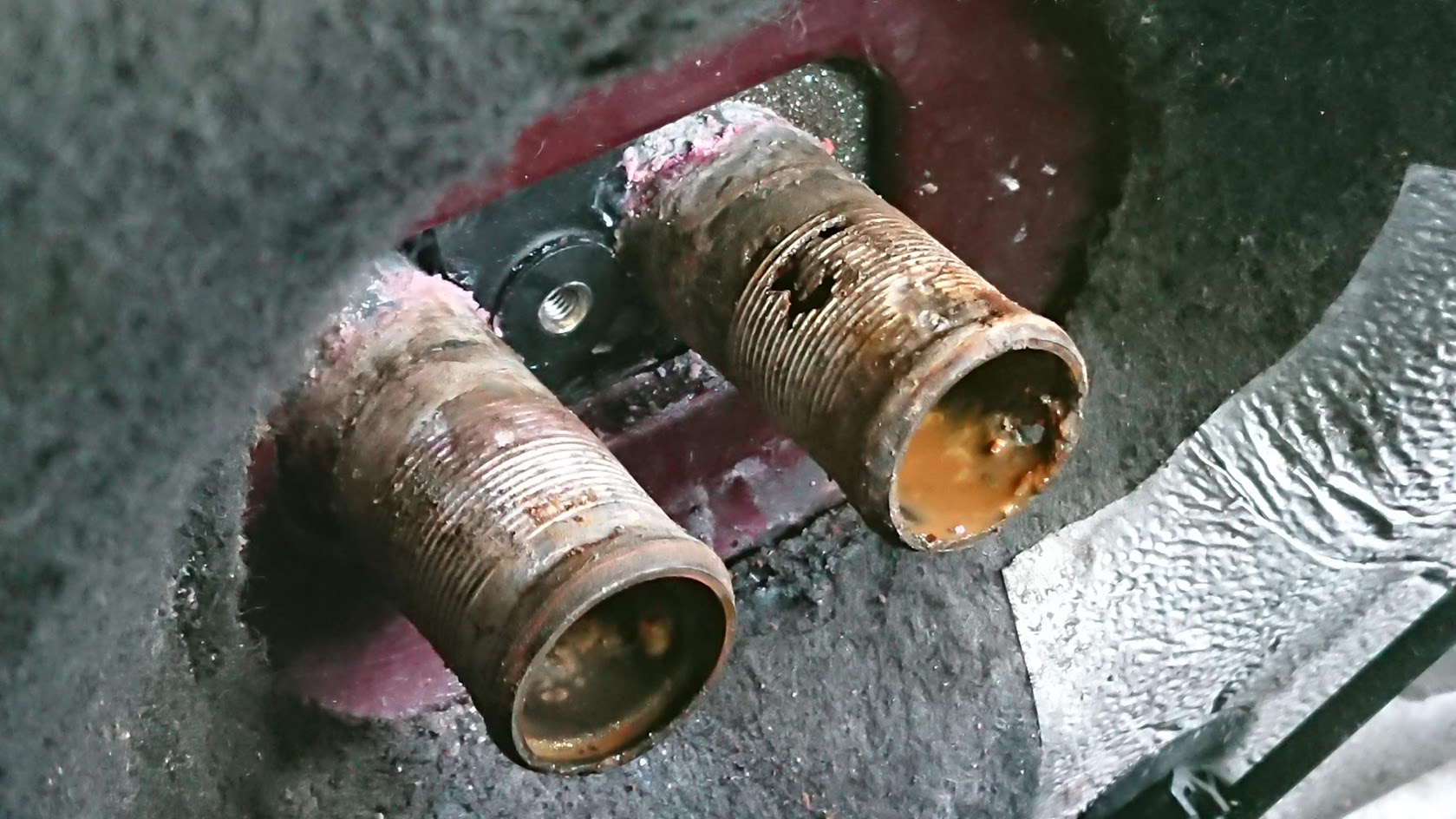

Kann ich bestätigen. Das sah bei mir dann so aus:
Das sind die Rohre welche von der Spritzwand in den Innenraum zum Wärmetauscher führen (Beifahrerseite). Da der Vorbesitzer anscheindend irgend ein Produkt in das Kühlsystem geschütet hat um es zu reinigen, anstatt wie normale Menschen einfach zu spülen mit Wasser hat ziemlich schlimme Korrosion eingesetzt. Im Motorblock ein ähnliches Bild. überall dieses Rostbrauen Wasser und angefressene Metallteile... *nerv*
Naja hier hat das Wasser im warmen zustand stetig getropft und wurde direkt vom Spritzwandteppich aufgesogen. Erst als dieser Klatsch nass was hats dann unten begonnen auf den Boden zu tropfen. Da ich noch keine Zeit für eine ordentlicher Tausch der Rohre hatte habe ich kurzerhand mit Knetmetall die betroffenen Stellen zugemacht, schlauch drüber und gut ist. Mir ist klar, dass dies nur eine Notreparatur ist, hält aber zur Zeit und ich kann dann zu gegebener Zeit darum kümmern. Wer sein Kühlsystem Pflegen will, soll es mit Frostschutz vor Korrosion schützen. Alles andere ist aus meiner Sicht für die Katz..
Hier noch die Reparatur mit Kentmetall.
Wow, das ist Derb, wenn du ein Päärchen von den Rohren brauchst lass ich sie dir bei Gelegenheit zukommen. Alle die ich ausgebaut habe waren Top.
