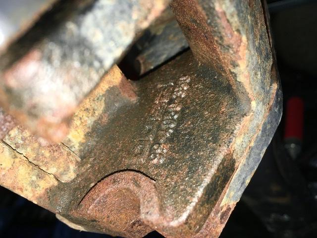

bei dieser Kupplung ist die BOSAL-Teilenummer seitlich in der Kupplungsaufnahme eingeprägt, sichtbar von unten.

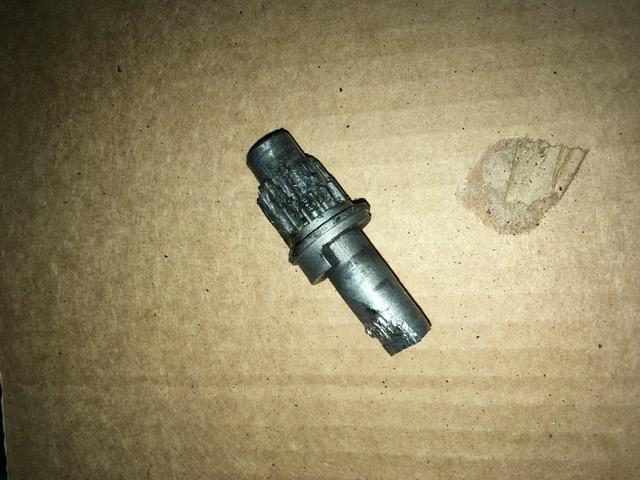

Bei mir ist die Verzahnung des Schlossteils verschlissen, da das Material sehr weich ist. Die Teilesuche geht morgen los. Sobald ich mehr weiß, gebe ich die Infos gerne weiter.
Gruß Uli H.979E73A0-976C-4347-9FAA-1BE10F79E29D.jpeg.fd4e07c740d28888f5dd6e9fe5f38ce8.jpeg5E8FC933-0BAC-4821-A26D-AA879FCB99F7.jpeg.ec5efc507a5e7d14e1e47ef68507d123.jpeg

@ Uli H.:  ACPS repariert alle Bosal AHK's / Kugelköpfe egal welcher Defekt, einfach pauschal für og. € 's. Bei mir wurde der Bedienknopf mechanisch überdreht, mit gleichem Ergebnis wie bei Dir im Bild zu sehen., die Verzahnung war hin. Frag ACPS an, wer Dein Stützpunkthändler bei Dir vor Ort ist.  Dort abgeben, die senden das an ACPS, Pauschalreparatur und gut isses. Wartezeit wg. Kurzarbeit inklusive.
