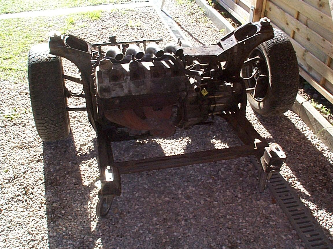

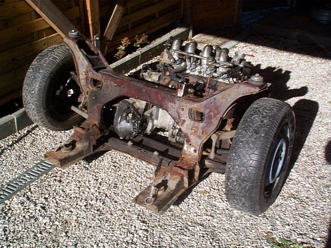

nu' macht mir mal nicht solche Angst! Das einzige, das Ihr noch nicht zum tauschen vorgeschlagen habt, ist der Motor. Ich habe übrigens noch einen - allerdings für Werks-Kat. Den würde ich glatt gegen einen Kat-losen tauschen - wenn wir schon mal beim Tauschen sind... (Vielleicht gegen eine Kupplung?)
Für's komfortable Rangieren hängt der Motor in einem abgeflexten Vorderachsschemel mit Rädern und zwei Bockrollen unter den Längsrahmenenden.

vor 6 Minuten schrieb Schweberich:
Ah, ein Motor to go . Wie praktisch :D
Kann man zur not auch ein Pferd vorspannen.
