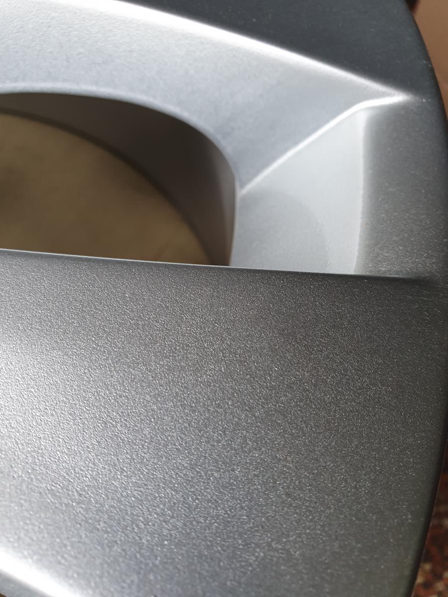

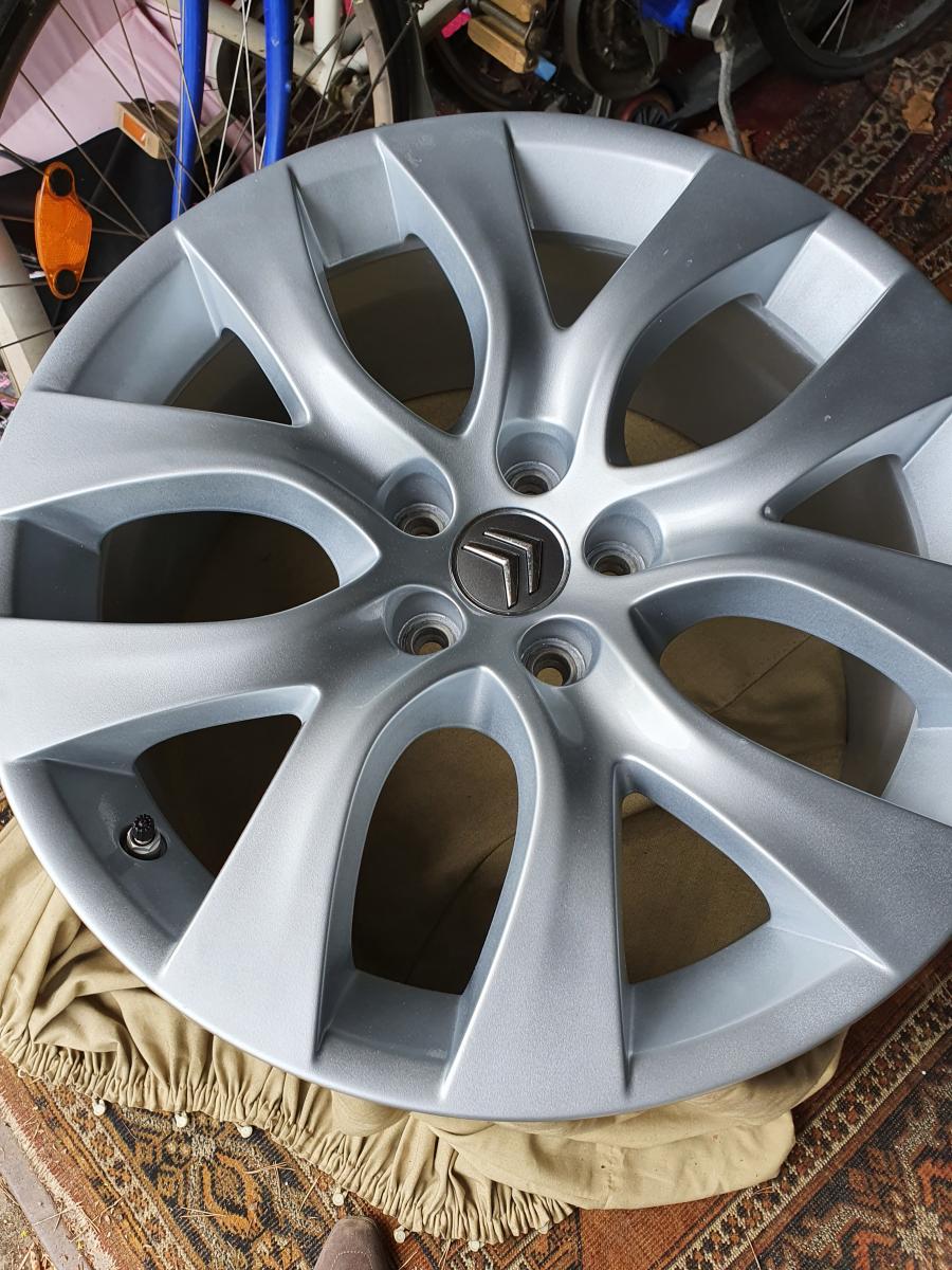

Ich habe mich jetzt für die Original Citroen Farbe EZRC entschieden.
Das Ergebnis sieht so aus wie auf den Bildern gezeigt. Gefällt mir persönlich recht gut. EZRC bringt mit Metallic nochmal etwas mehr "Farbe" rein als plain silver.

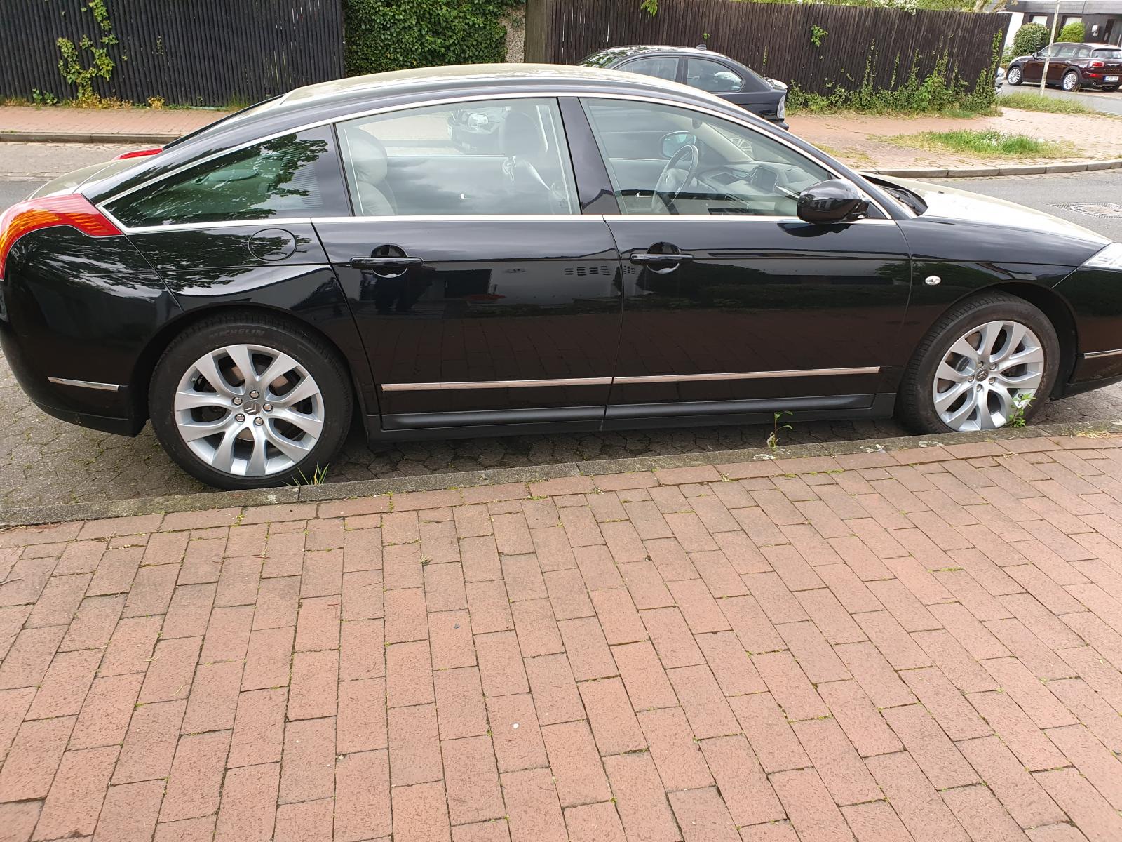

So sieht's dann am Fahrzeug aus.
Gefällt mir gut. Die Originalfarbe der Felge war ein wenig dunkler, in Richtung Platinsilber.
Das Empfinden hängt aber wahrscheinlich auch von der Wagenfarbe ab.
Wer so eine Felgenrestauration in Planung hat könnte also überlegen, je nach Gusto und Wagenfarbe evtl. noch etwas dunkler zu gehen...
