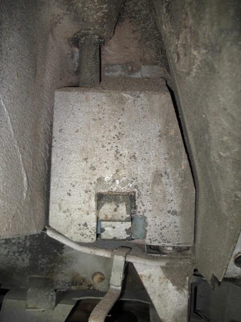

29. März 20206 J. Hallo zusammen, ich nutze die aktuellen Zeiten um meinem Break wieder auf die Sprünge ins neue Leben zu verhelfen. Nach Erneuerung der hinteren Dachkante, Absatz der Hecktür, Entfernung der rausgerosteten Familialegurtaufnahmen usw. ist langsam Licht am Ende des Rosttunnels in Sicht. Aktuell geht es an die Ecke hinten links im Radhaus, rund um den Behälter für das Wischwasser der Heckscheibe. Hier ist das Blech leider ziemlich im Eimer, hat jemand einen guten Break zur Hand und könnte mir einmal in die Ecke reinfotografieren? Steht der Waschwasserbehälter auf einer Art Stufe? Wie ist er daran befestigt? Und dann habe ich zwecks Lackierung den Temperatursensor im Innenraum demotiert, um die Antenne abschrauben zu können und bringe es nicht fertig, diesen wieder zu montieren. Gibt es eine Art Blech im Dachhimmel, womit der Temperatursensor verschraubt wird oder wie? Danke schon einmal und viele Grüße, Tim

29. März 20206 J. Hallo Tim, ich habe 3 Photos für dich gemacht und sie dir an deine E-Mail Adresse geschickt. Der Behälter ist bei meinen immer nur mit einen Gummi am Blech davor befestigt gewesen. Ich denke das er ab Werk gar nicht befestigt war. Und ja,er steht auf einen Querblech,siehst du auch auf den Bildern. Sind übrigens von 2 Wagen,die Bilder. Und an Lord Air,der Rest des unterbaus ist leider kommplett durch,also leider keine Bilder für dich,sorry.

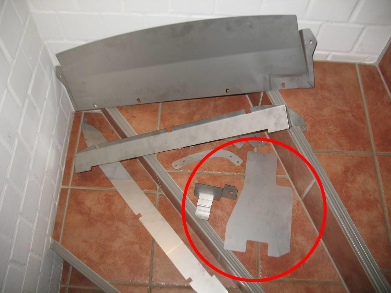

12. April 20206 J. Hallo Rainer, hast Du die Blechteile selber hergestellt bzw. kannst sie erneut machen? Das vordere große Abdeckblech ganz oben im mittleren Bild würde mich in Niro interessieren. So etwa 2 - 3x. Nachricht gerne per PN. Schöne Ostern und Gruß Thomas
12. April 20206 J. Ersteller Hallo Rainer, An den beiden Teilen in VA hätte ich auch auf jeden Fall Interesse! Danke schon einmal für die Bilder davon, ich schicke dir eine PN. Grüße und frohe Ostern zusammen, Tim
