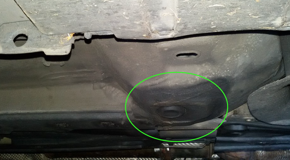

Am 11.4.2020 um 11:27 schrieb fraunie:
Oder einfach ausprobieren... Wenn die Wagenheberaufnahmen dann einknicken, waren sie halt nicht mehr so stabil, bzw. irgendwie "unsicher" :rolleyes:
(Die Stelle auf dem Foto ist übrigens der offizielle Hebepunkt für Zwei-Säulen-Hebebühnen...)
Welche Stelle genau??
