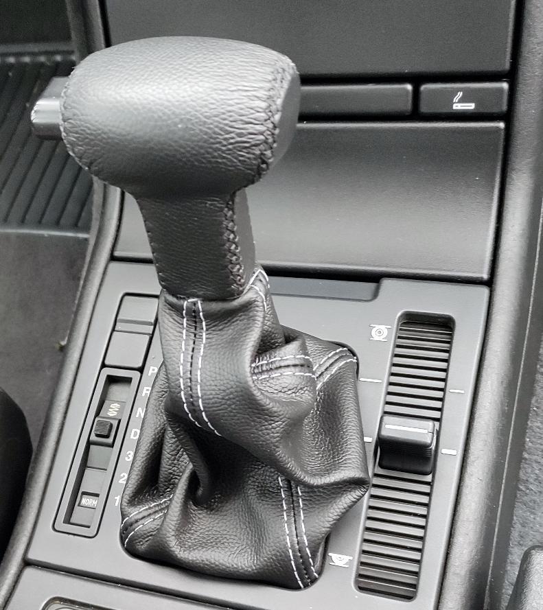

Habe von "meinem" Sattler letztes Jahr auch einen machen lassen.

Hab meinen jetzt selbst mit Kunstleder bezogen. Sieht ganz gut aus aber die 25 Euro für's beziehen lassen mit Leder sind auf jeden Fall fair. :D Falls jemand das Schnittmuster braucht...

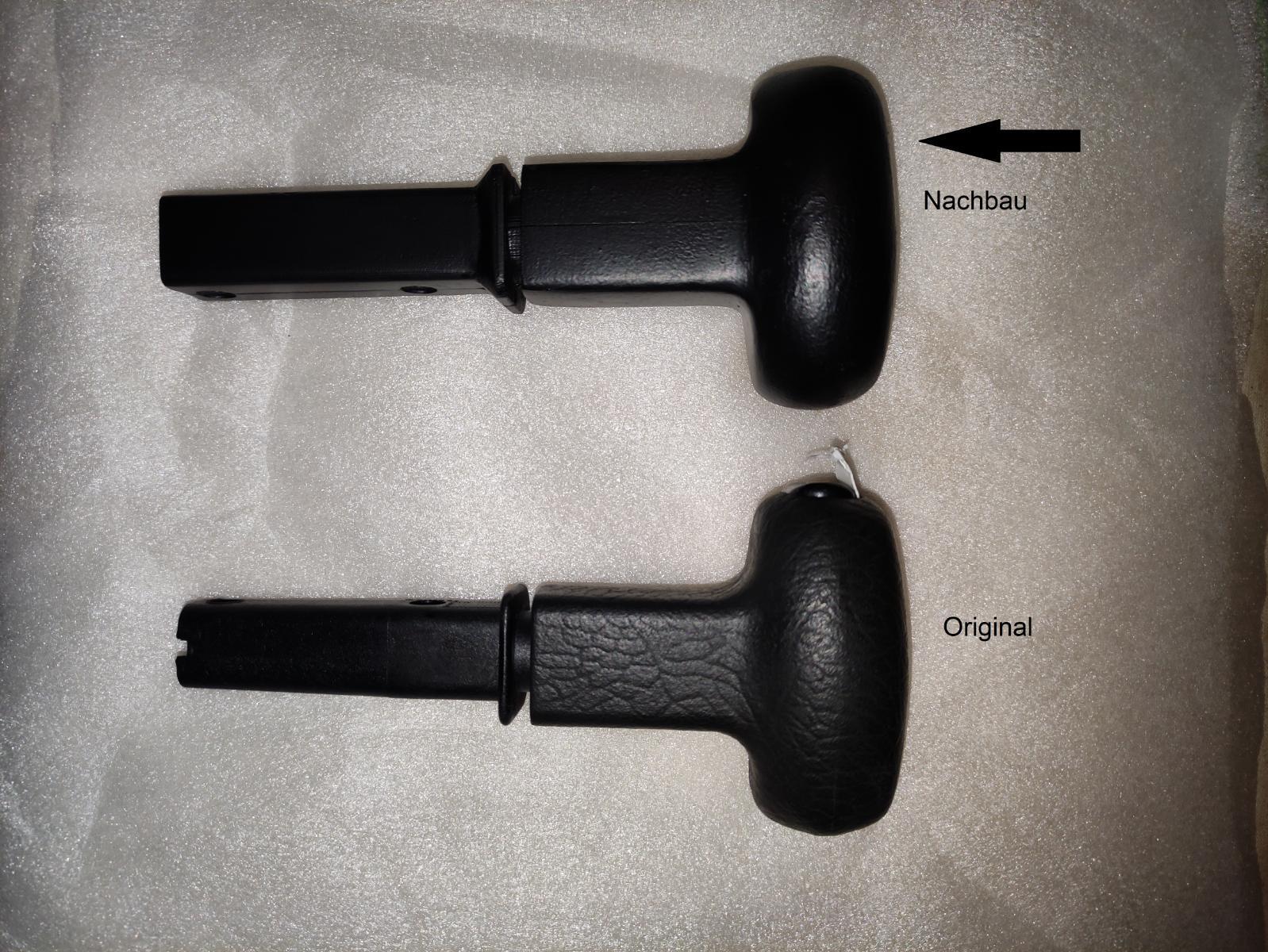

Oder man baut sich so einen Nachbau ein. Hält länger als ein halbes Jahr.
Alternativ kann man auch das machen (lassen):
vor 8 Stunden schrieb ACCM Jens:
Und wo bekommt man den? Eine Internet-Suche hat nichts ergeben.
