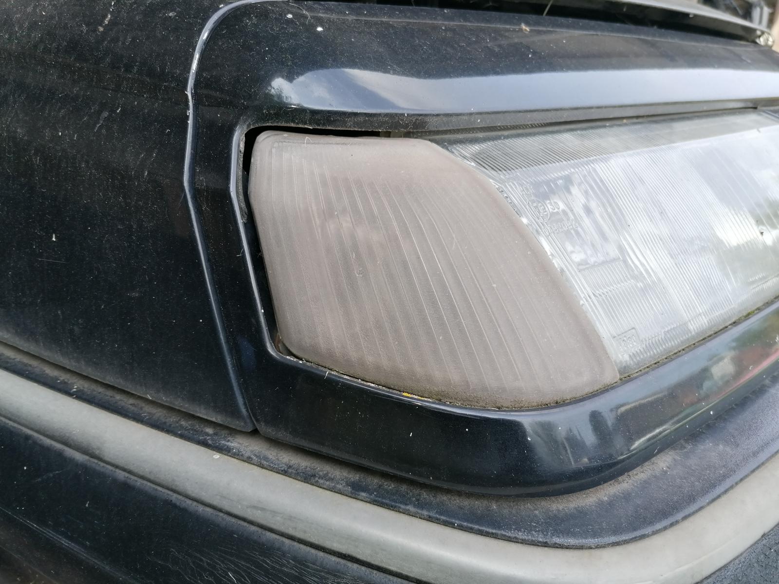

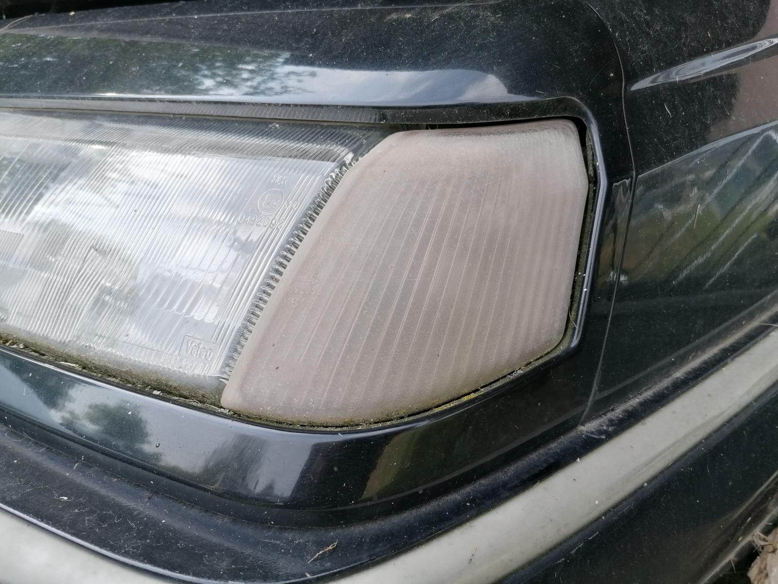

3. Oktober 20206 J. Ich habe ein paar da, gegen Versandkosten zu haben: Komplett blind, aber ohne Beschädigungen. Gruß René

10. Januar 20215 J. @René Mansveld Ich hab zwischenzeitlich das Schleifpapier ausgepackt: Von 180 bis 600 geschliffen. Es sind immer noch tiefe Krater und Kratzer vorhanden. 0.5mm müssen wohl mindestens noch runter, mit 180 kann man da lange schleifen. Wie auch immer... Innendrin sind die Reflektoren derart verdreckt, mit Isopropanol nicht sauberzubekommen. Vielleicht könnte da Ultraschall helfen - probier ich mal aus. Ansonsten wohl neu beschichten. Dann wirds aber finanzielle langsam interessant werden. Sieht also nicht so toll aus... Bearbeitet (10. Januar 20215 J. von schwinge)

11. Januar 20215 J. vor 11 Stunden schrieb schwinge: Sieht also nicht so toll aus... Meine Vermutung war ja auch, dass das keine Kratzer, sondern Risse sind. Und die gehen dann (fast) komplett durchs Material durch. Da wird ein reines Schleifen nicht helfen. Ich brauch sie aber auch nicht wieder, das sind deine als Testobjekte Gruß René
