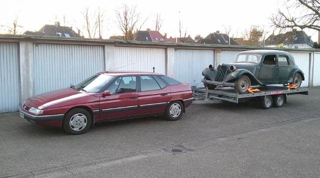

Oh, ein Normale. Schönes Auto!
edit: oder ist das wirklich ein 15CV? Sieht eher aus wie ein 11er mit 15er Stoßstangen.
Bearbeitet ( von XM_Boris)
Das ist eine späte 11 B (N), Baujahr 56. Die ist teilweise aus diversen Modellen zusammengebastelt, z.B. die Felgen sind eine Ausführung, die es nach meinen Recherchen nur 1951 gab. Zur vorderen Stoßstange kann ich nicht viel sagen, die hintere Stoßstange fehlt und wir müssen den Großteil des Innenraums erneuern. Ein längerfristiges Projekt, halt ?
