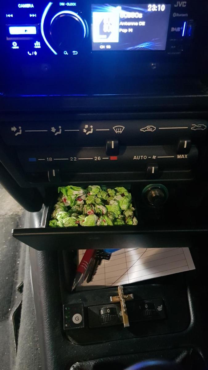

Jörg, bei dir ist außer der gleißend hellen JVC Discokugel, vorne aber alles zappenduster,oder? 🙂
Alle Birnchen kaputt .
Bei mir auch alles duster. Und ich wundere mich immer, wie blöd dunkel die Heizungsregelung bei den Xantiae ist 😂 ... Ist einfach nach und nach ausgefallen.
