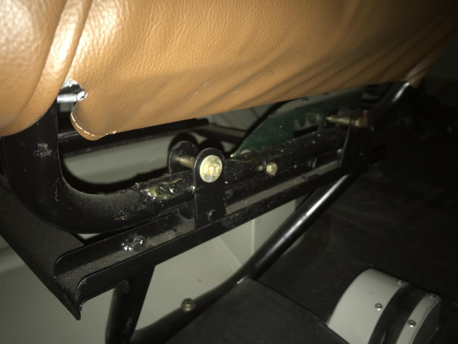

wie viele Gummirollen müssen bei dem Fahrersitz eingebaut werden ?
Unten sind ja die 4 Eisentollen, bin mir aber nicht mehr sicher ob es oben nur 2 (die vorderen) waren und hinten nur ein Stift durch kommt oder hinten auch Gummirollen verbaut werden.
Habe die Gummirollen leider weggeworfen weil diese gerissen waren. Das passiert mir sicher auch kein zweites Mal ?
Zweite Frage: 22 Spannbänder rein oder muss ich die Stoffe nehmen mit den runden kleinen Gummis um die Bezüge einzuspannen ?
besten Dank und Grüße aus Kleve !
https://www.bilder-upload.eu/bild-533948-1588970882.jpeg.html

...es ist leider ziemlich düster, aber vielleicht hilft dir das:
Bei den Sitzen gibt es zwei Varianten, die Pullmann Sitze haben die Stoffbahnen und die runden Gummis, die einfachen Sitze haben die breiteren Gummi Strapse.
