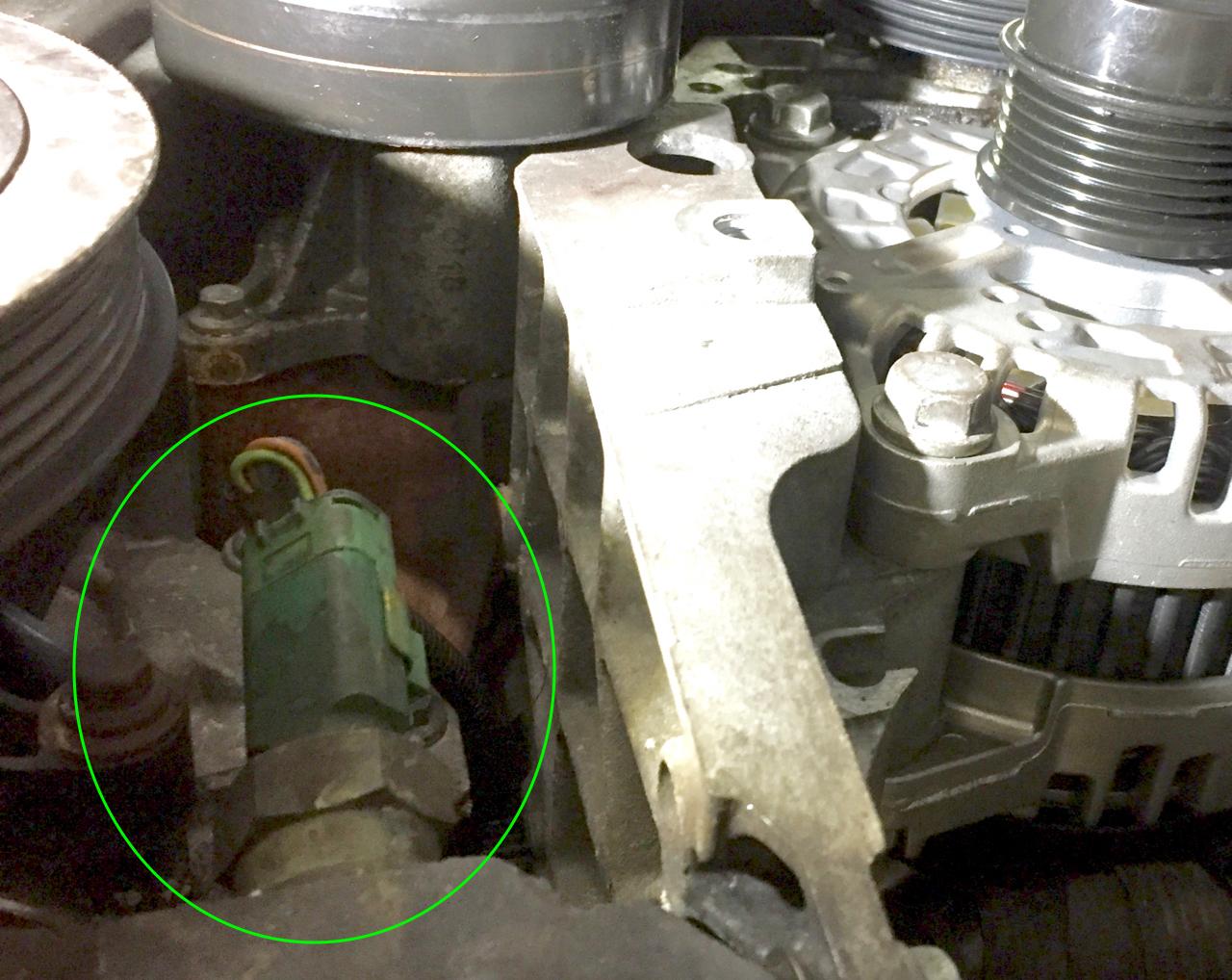

Ich suche den Sensor (Oder Öldruckschalter?), der sichtbar wird, wenn man den rechten Innenkotflügel abbaut und dann etwas hoch zum Motor schaut.
Er sitzt knapp oberhalb der Ölwanne, neben  und ist bei mir undicht.
Weiß jemand was das ist? Und welche OEM-Nr. der hat?

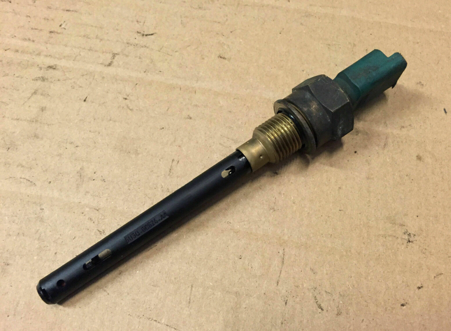

vor einer Stunde schrieb fraunie:
Evtl. Ölstandsensor 1174A1 , außerdem sollst du fahren und nicht ständig reparieren ;)
vor 12 Minuten schrieb Icksemm:
Ja! Aber wohin :confused:
Vielleicht genügt es ja, den O-Ring zu tauschen (der Sensor kostet 80 €)
