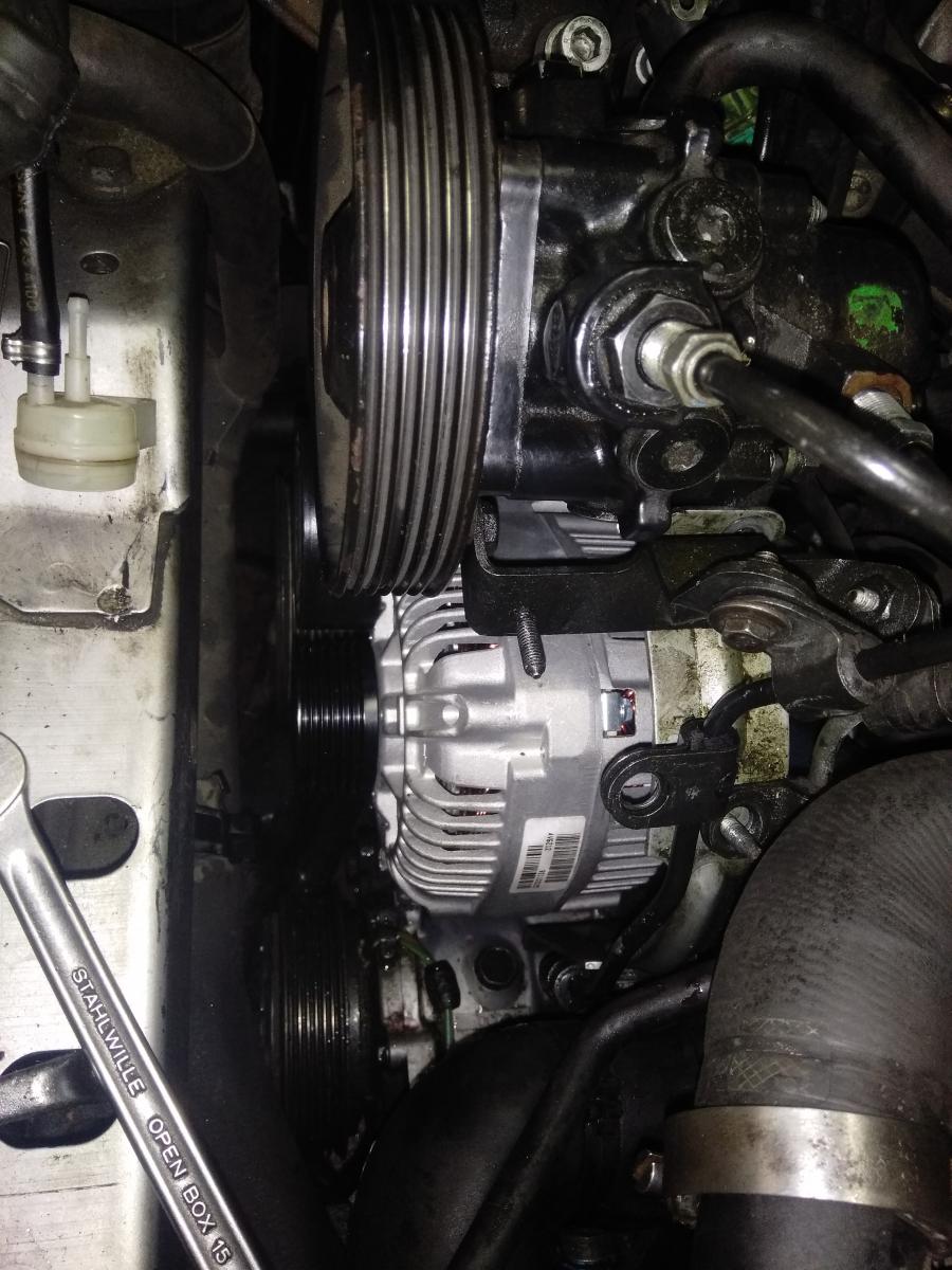

Elendes Gefummels....
.... ist das, wenn man die Lima eines y4 xm tct wechseln muss.
Ich hoffe, der Herr da oben hat die Ingenieure, die das verbrochen haben, gebührend bestraft.

Ja, ich bin Froh das mein Y4 noch das alte System vom Y3 hat mit der gekeilriemten Hydraulikpumpe :)
Da kommt man doch 1A dran wenn man die Front wegbaut. In der Hinsicht ist der XM ein sehr reparaturfreundliches Fahrzeug.

......... Und wenn man schon mal dabei ist, kann man ja auch mal eben die Kupplung und den Anlasser machen....

large.IMG_20200606_183612.jpg.64e0a01901a6a45dba8525056f387b97.jpgDas muss reichen für heute....
vor 8 Stunden schrieb Christian Tolksdorf:
Ähnlich Xantia Tct.
Und der einzige Lohn ist das nicht mehr glimmende Batterie Symbol.....
Beim X2 2.0 / 16 ist das auch nicht lustig.  Sche..... Ecke mit dem inneren Kotflügel. Komme aus dem Prototypenbau und dann ist halt immer neu. Auch manchmal Gefummel.  Aber nicht jeder hat halt chinesische Finger. Kleine chinesische Finger.
Der Kunststoffhaken, der gerne mal abbricht am Ende des Kupplungsseils innenraumseitig,  habe ich auch hinter mir.
Komplette Pedalerie ausbauen war leichter.
.... Und wenn man sie dann Lose hat, ist sie immer noch nicht draußen.
Mich hat der Ausbau einen halben und der Einbau einen weiteren halben Tag gekostet.
Würde mich echt interessieren, nach welchen Zeitvorgaben die Mechaniker beim Freundlichen arbeiten müssen...
Ich wollte schon die Ansaugbrücke rausnehmen um mehr Platz zu haben. Aber da die eine Dichtung hat,  ist diese bei der Demontage fertig. Also gelassen.
Die Hyd. Pumpe gelöst, Leitungen alle dran, und hin und her und kanten und drehen und noch mehr rote Suppe neben dem Fett. Undankbare Arbeit. Als der Kunststoff-Nippel am Ende Kupplungsseils defekt ging, hatte ich keine Lust so zur Halle zu fahren. An jeder Ampel da Gezeter.  Also selbst nach Anleitung, da kein Schrauber "Zeit" hatte.
Und beim TD läuft von oben langsam das Hydrauliköl rein...
(elende Dreckskarre)
Carsten
Naja, wenigstens die Pumpe habe ich bei der Gelegenheit abgedichtet....
Und - oh Wunder - die Tankanzeige geht wieder :-)

Weil endlich die Bordspannung stimmt?
Ja, wenn da schon Übergangswiderstände irgendwo vorhanden sind reichen ein paar Volt zu wenig und diverse Sachen funktionieren nicht mehr.
