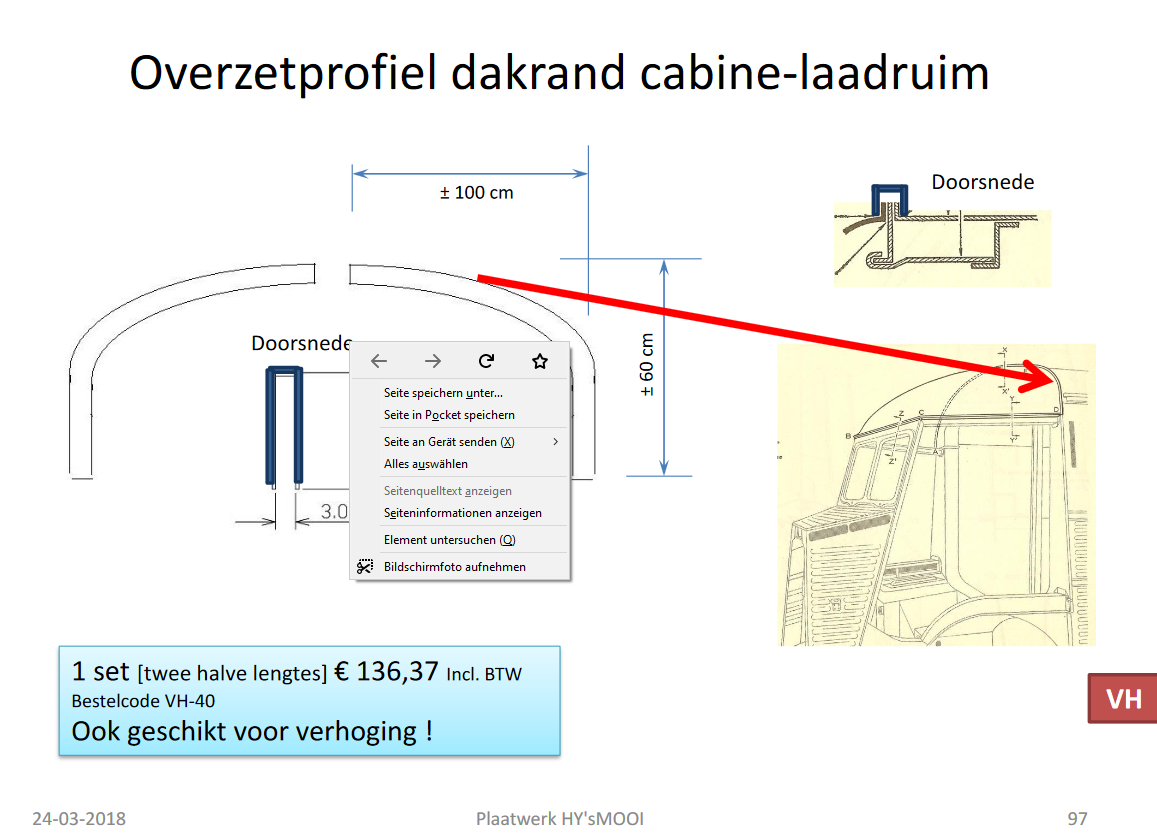

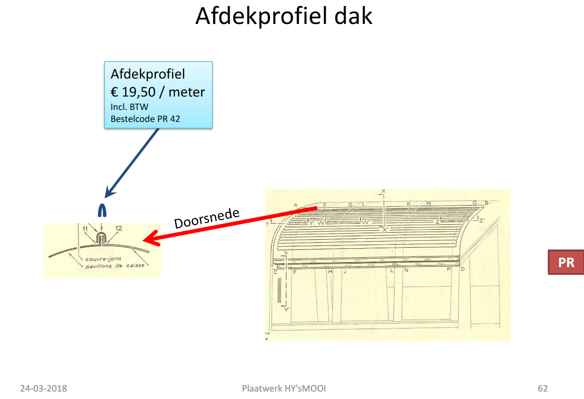

Wir hatten die Profile bei HYsmooi gekauft.... hat er die z.Z. nicht vorrätig oder warum die Aussage "HYsmooi hat keine"?

Hi Dirk,
genau. Menno hat die Profile nicht. War ja bei ihm bereits mehrfach und DESHALB auch meine Aussage, dass er die nicht hat. Whatsappnachricht kann ich bei Bedarf nachreichen ;)
Und dein zweites von dir gepostet Foto findet man bei HYsmooi auch garnicht mehr... gerade schreibt er mir und sagt, er habe nur die eckigen Profile.  Die will ich aber nicht...
