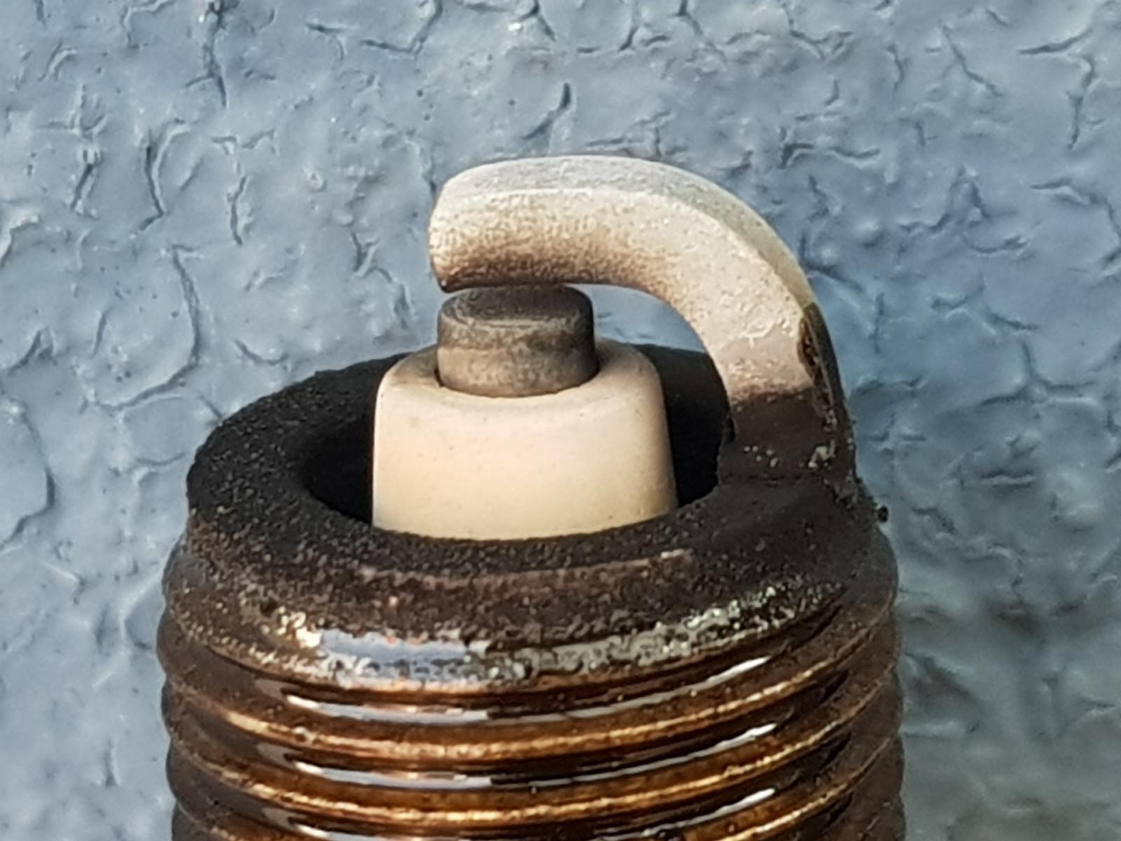

Mein BX 16 TRS, 90 PS, Vergaser, fährt richtig warm gefahren bescheiden bis gar nicht mehr ... schlechte bis gar keine Gasannahme, Fehlzündungen etc.
Ich habe mir gerade die Zündkerzen angeschaut. Verbaut sind Eyquem B03 LJS, Diodenabstand 5mm.
Ich arbeite mich in das Thema BX gerade erst ein, aber da stimmen weder die Kerze an sich noch der Diodenabstand, oder? Und der Wärmewert auch nicht,  da die Kerze so aussieht.
Was ist denn aus der Erfahrung heraus eine richtige und richtig gute Kerze für diesen Motor?
Danke und Grüße Michael
www.eyquem.com gibt alle Kerzen an

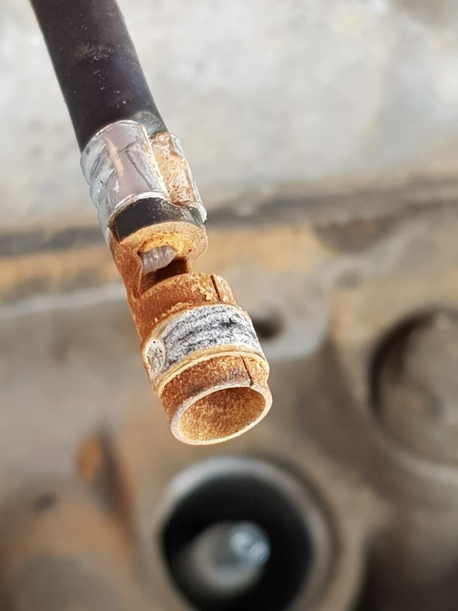

.... da wird es dann schwierig mit der Zündung; egal welche Kerzen verbaut sind.
Bearbeitet ( von ACCM Claude-Michel)
Trotzdem die richtigen Kerzen einbauen. Der Rost hält den Funken nich auf, gebrochene Isolierung ist eher ein Problem.
