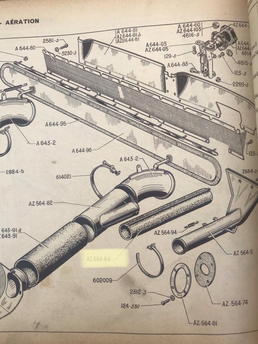

ich suche für meine 61er AZU noch ein Filzrohr für die Heizung vom Verteiler zum Trichter.
AZ 564-84
Ich weiß natürlich, dass es die als Nachbau gibt.  Da ich die anderen Rohre aber wieder ganz  gut hinbekommen habe, würde ich es gerne durch ein Originalteil  aus der Zeit passend zu den anderen komplettieren. Kann ruhig oll sein.
Ich würde ggf. auch eins von den längeren und dickeren Rohren nehmen und es dann umbauen.

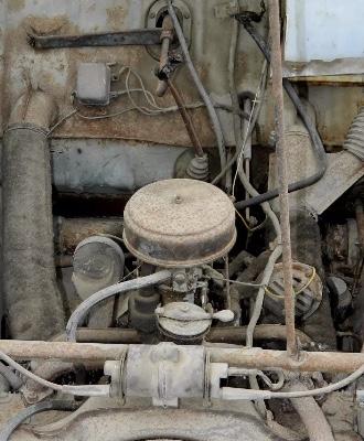

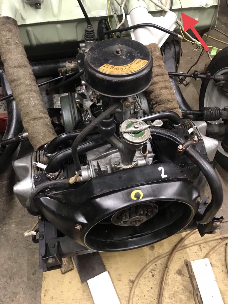

ja, in der Tat waren die Schläuche elendiglich versifft. Öl, Dreck, Schmodder.  Ich muss zu meiner Schande gestehen, dass ich keine Fotos vor der Behandlung mit meinem Zaubertrank habe, nur beim Ausbau des Motors ist ein Rohr per Zufall auf dem Bild:
Ich benutze dazu einen speziellen Fettlöser aus dem Gastronomiebereich, der ist laut Sicherheitsdatenblatt biologisch vergleichsweise wenig gewässerbelastend, verursacht aber Hautreizungen und Augenschäden bei unsachgemäßer Anwendung (Schutzbrille). Starke Lauge eben. Ist aber auch sonst ein prima Fleckenlöser. Ich will hier keine (Schleich)werbung für dieses spezielle Produkt machen, weil es - wie gesagt - kein Kinderspielzeug ist und im automobilen Bereich nicht artgerecht angewendet wird,  aber wer Interesse hat, dem geb ich das Produkt gerne per PN bekannt.
Jedenfalls darin ein paar Tage eingeweicht und durchgeknetet und siehe da: presque nouveau!

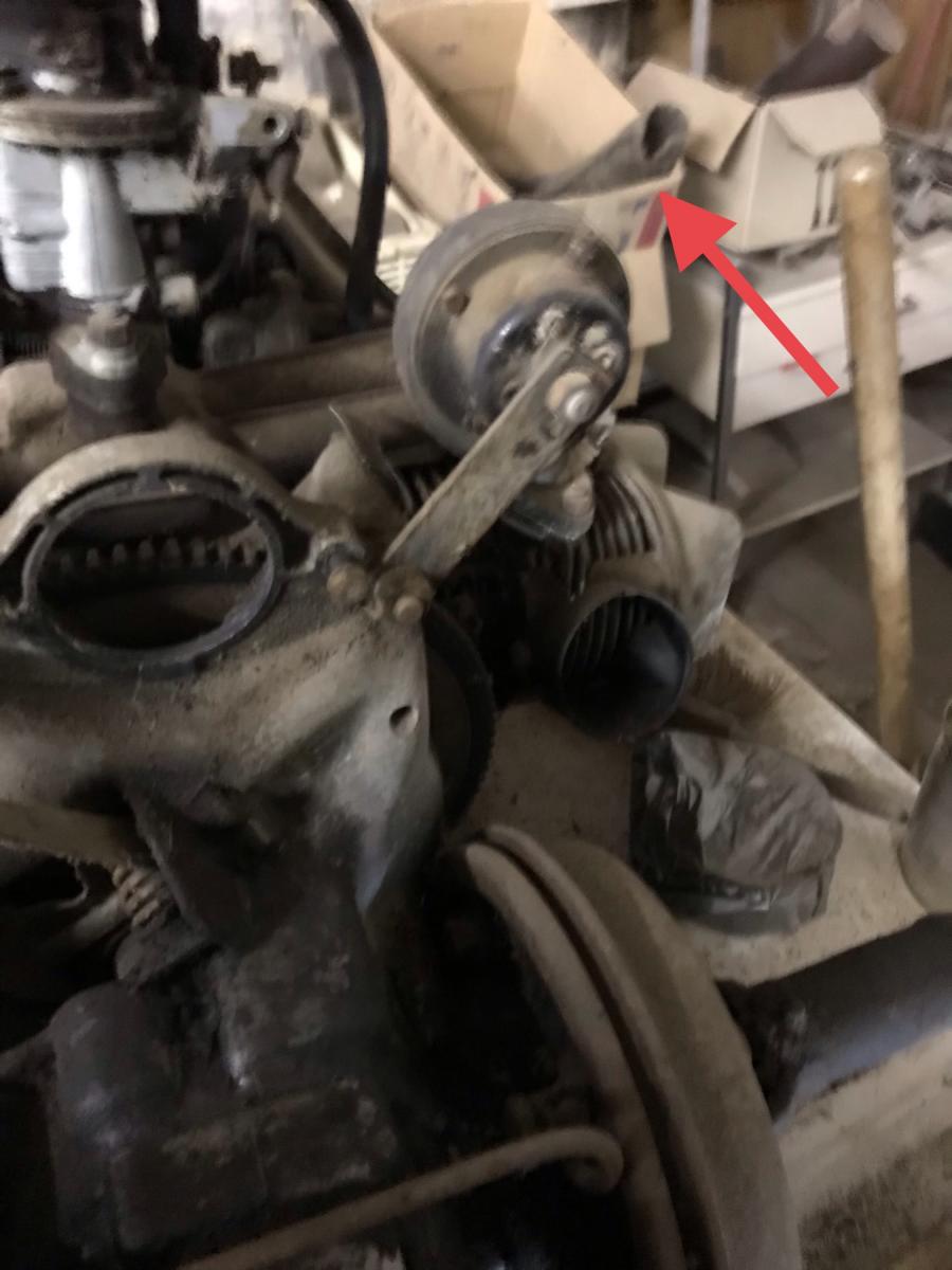

Hab Übrigens doch noch ein Foto gefunden vom Zustand vorher:
LG, Bert
