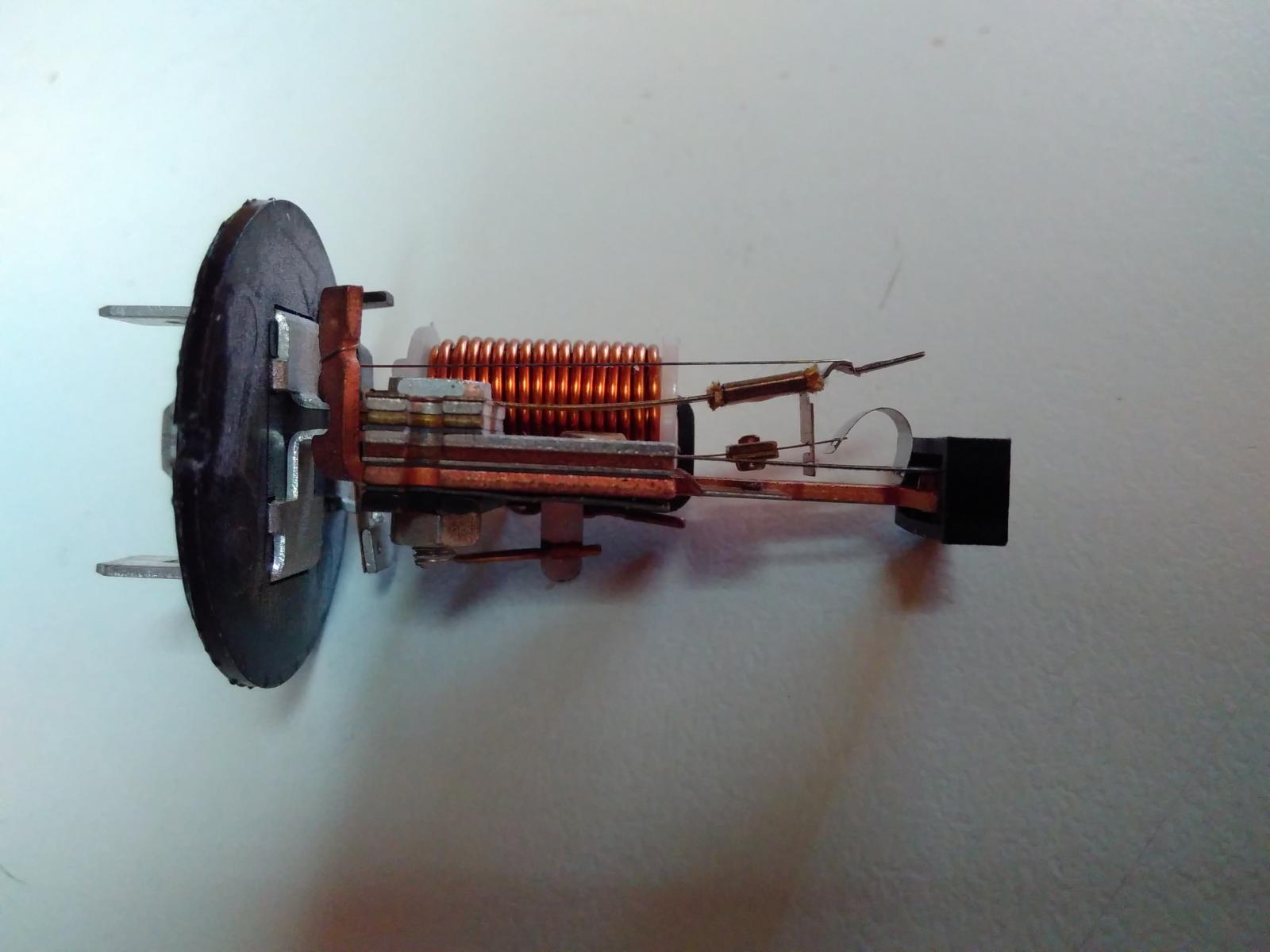

Ich seh da nichts zum einstellen:
Je nach Bauort kann aber auch ein Relais von Hella das Originalteil sein 😉
In meiner Ente werkelt seit einiger Zeit ein Relais von Ruhla. Als Ersatz hab ich ein NOS-Relais von Hella im Keller liegen, auch wenns bauortbedingt nicht zu meiner Ente paßt.

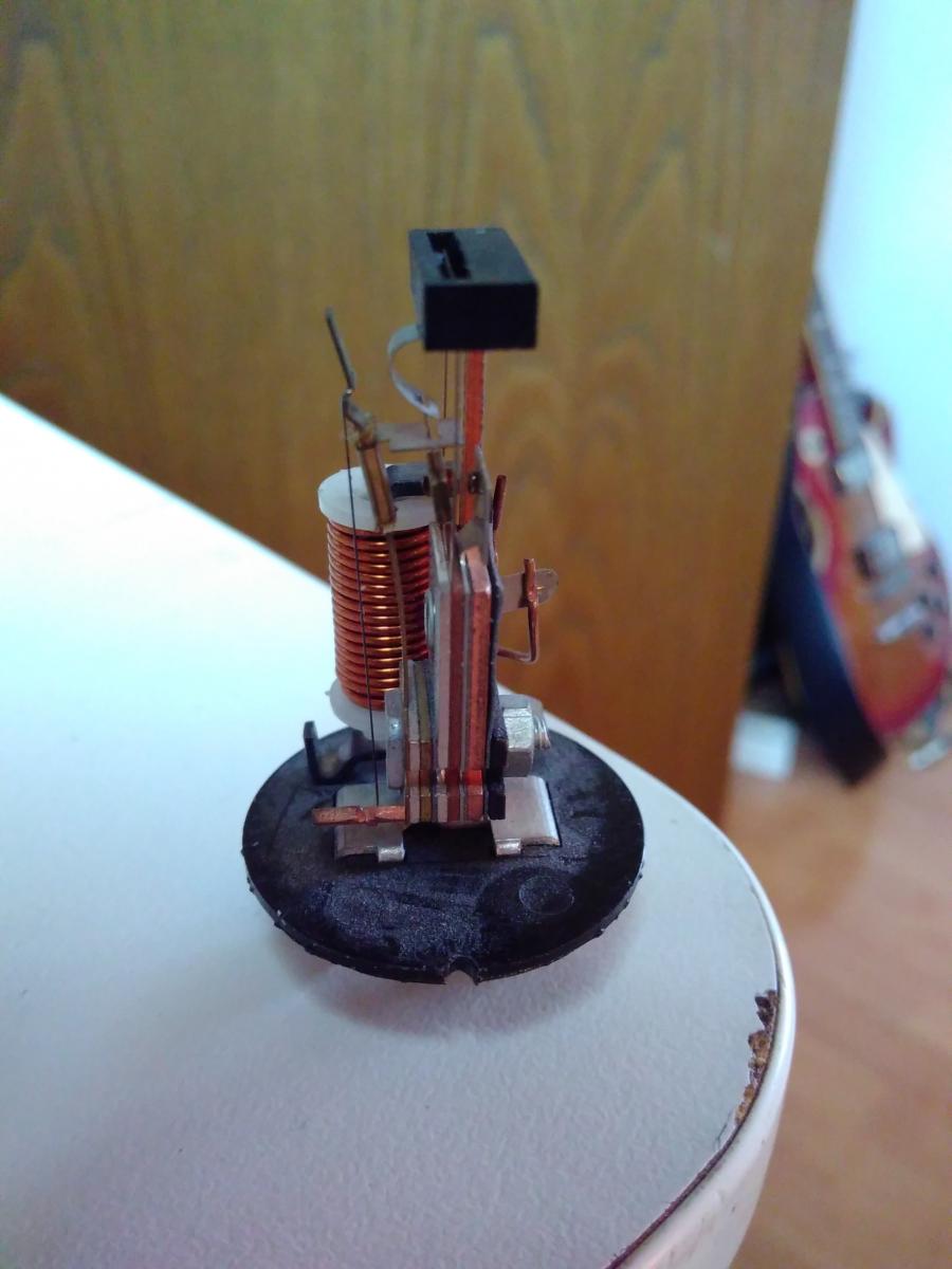

Eventuell an den Kontakten? Ist das die Ruhestellung (oben geschlossen und mittig und unten offen)?
Viele Grüße Jörg
Ja, das ist die Ruhestellung.
Solange der Hitzdraht noch gut ist kann man zum Einstellen ganz vorsichtig unten die Nase verbiegen, die den Hitzdraht spannt. Da geht es aber um Bruchteile eines Millimeters. Versuch macht klug 🙂
Das habe ich auch gerade mal versucht. Minimales Biegen hat gereicht um den Kontakt zu öffnen. Jetzt muss ich es noch mit Last testen.
