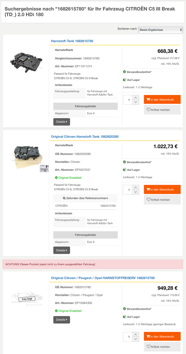

11. November 202511. Nov Hallo, ich lasse den Adblue Tank nun doch beim Freundlichen gegen einen neuen tauschen. Bei der Abgabe des Wagens eben bat ich darum den alten Tank dann mitnehmen zu können. Das wurde verweigert, weil sie im Kostenvoranschlag das Pfand, das sie dafür bekommen berechnet haben. Ich bin jetzt etwas verwirrt. Die Werkstatt hat sich ja geweigert einen überholten einzubauen. Ist das gängige Praxis, das auch Citroen sich die alten Tanks zur Überholung geben lässt? Für den aufgerufenen Preis wollte ich jetzt schon einen neuen haben… kann dazu jemand etwas sagen? Bearbeitet (11. November 202511. Nov von philipp030)
11. November 202511. Nov Ersteller Mein hat die Tanks noch liegen, also ohne Austausch, aber Citroen könnte es geändert haben. Du hattest doch auch den AT-Tank gefunden: https://www.der-ersatzteile-profi.de/search?w=1682615780 Die Frage ist was kostet der AT-Tank? Der ET-Profi ist paar Prozente günstiger als der Original 1023 € ohne Pfand Original 950 € mit 120 € Pfand Aufbereitet 670 € mit 160 € Pfand Bearbeitet (11. November 202511. Nov von Ronald)
11. November 202511. Nov Sie bestehen halt darauf einen originalen, selbst bezogenen zu verbauen. Da bei mir die Fehlermeldung nur noch sehr selten kam in letzter Zeit wollte ich mir den alten mal genauer ansehen. Wenn ich ihn zurück haben möchte will der freundliche nun die 130,-€ Pfand haben, die er sonst bekäme und in sein Angebot eingerechnet hatte (ohne dass das dort ausgewiesen wurde). sie berechnen 1064,91€ für den Tank. Das wäre deiner Preisaufführungnach ja der Preis inklusive Pfand. Leider sagt der Ersatzteileprofie, dass der Tank mit dem Pfand nicht zu meinem Wagen passt 🤔: Bearbeitet (11. November 202511. Nov von philipp030)
11. November 202511. Nov Ersteller vor einer Stunde schrieb philipp030: Leider sagt der Ersatzteileprofie, dass der Tank mit dem Pfand nicht zu meinem Wagen passt 🤔: Bei meinem C5 ist es anderherum. Es "passt" nur dieser Tank. https://www.der-ersatzteile-profi.de/artikel/harnstoffreserv-a10084300
11. November 202511. Nov vor 23 Minuten schrieb Ronald: Bei meinem C5 ist es anderherum. Es "passt" nur dieser Tank. https://www.der-ersatzteile-profi.de/artikel/harnstoffreserv-a10084300 Und weißt du ob das tatsächlich so ist, dass der 150er und der 180er sich da unterscheiden oder ob das eher ein Fehler in den Zuordnungen vom Ersatzteileprofie ist?
11. November 202511. Nov Ersteller Nein, fragen kostet nichts. https://www.der-ersatzteile-profi.de/artikel/harnstoffreserv-a10084300 Der ADB004 von Turbo-Tec passt bei HDI150 und HDI180. OE 9818630780 — PEUGEOT / CITROËN OE 9812447080 — PEUGEOT / CITROËN OE 9807394780 — PEUGEOT / CITROËN OE 1682620280 — PEUGEOT / CITROËN OE 1682615780 — PEUGEOT / CITROËN https://www.autodoc.de/turbo-tec/18717547 Bearbeitet (11. November 202511. Nov von Ronald)
11. November 202511. Nov vor einer Stunde schrieb Ronald: Nein, fragen kostet nichts. Auch auf Nachfrage bleibt der Ersatzteileprofi bei dieser Antwort: "Guten Tag, ja genau, der Tank wird nicht passen. Den passende Tank finden Sie unter: https://www.der-ersatzteile-profi.de/search?w=1682620280" Bearbeitet (11. November 202511. Nov von philipp030)
11. November 202511. Nov vor 35 Minuten schrieb Ronald: Also beim ET-Profi 35% weniger. Ja, aber dann wieder als aufgearbeiteter, was die Werkstatt leider ablehnt. Es bleibt für mich die Frage warum plötzlich diese Pfand-Verrechnung aufgerufen wird für das Neuteil mit vollem Preis. update: der Tank wurde bereits gewechselt. Sie bleiben dabei: Tank als Pfand oder 130,-€ von mir. Ich lasse es nun. Zurück geht übrigens nur die Steuereinheit mit Pumpe, den Tank selbst müssen sie entsorgen! Bearbeitet (11. November 202511. Nov von philipp030)
