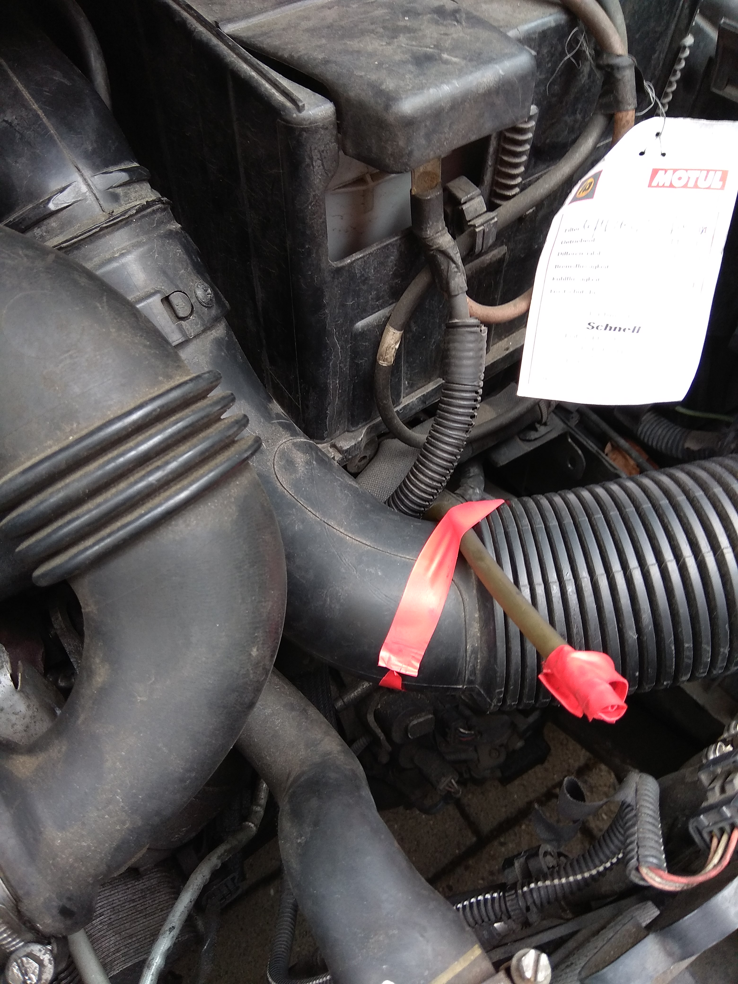

ich bin noch neu im Forum ich habe eine bescheidene Frage ich habe heute ein Schlauch gefunden der Lose war und habe ihn Provosorisch befestigt
ich habe schon überall geschaut aber ich konnte nicht wo er hin soll vielleicht könnt ihr mir helfen ?

Das ist nicht zufällig der Überlauf-Schlauch von der Batterie?
Der Schlauch wird für die Entwässerung des K.- Filters genutzt, also sollte das andere Ende vom Schlauch auf einen kleinen Stutzen am Filter sitzen. (1.6 HDI)
