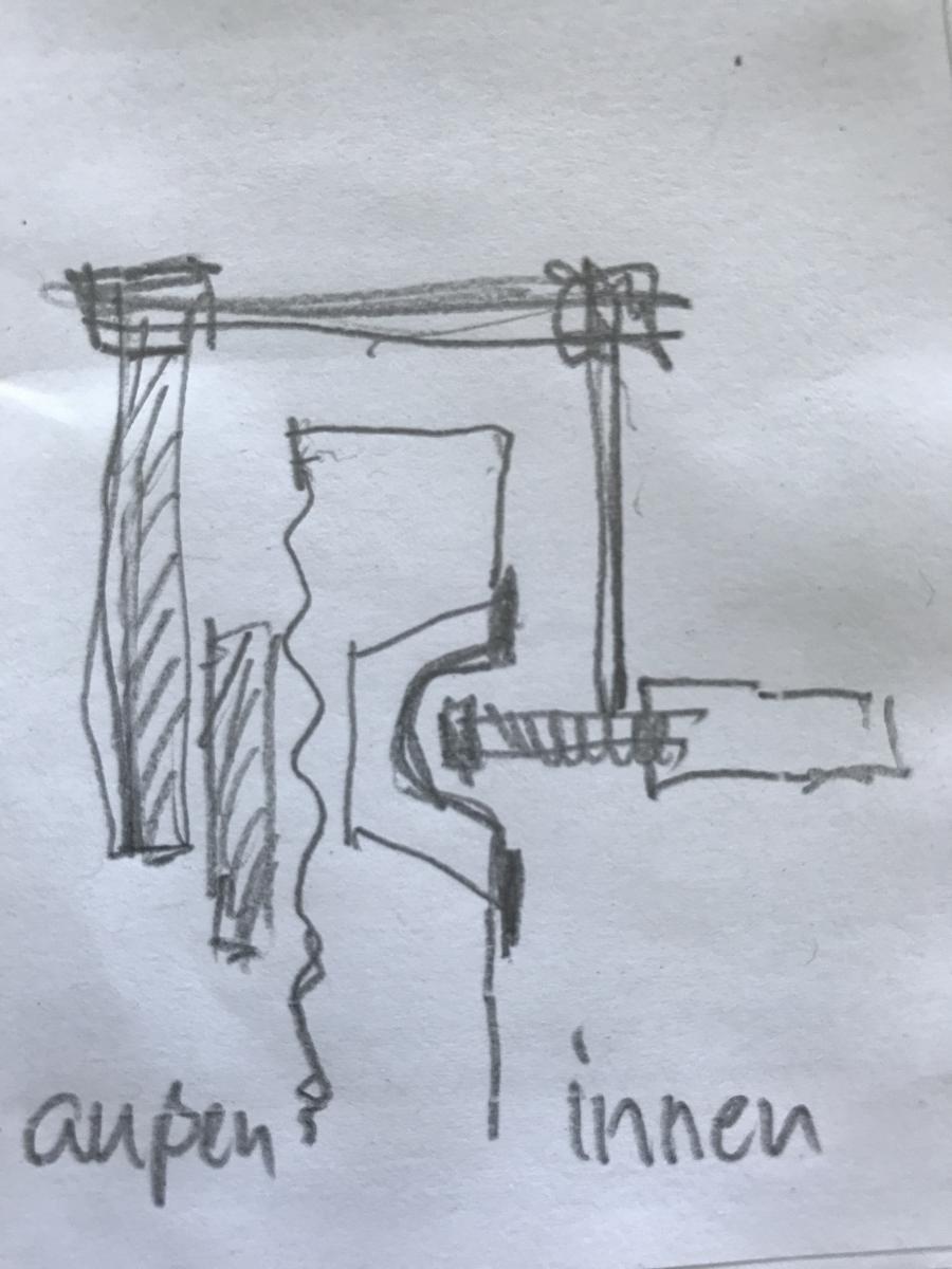

im Zuge der Renovierung der Vordertüren musste ich die drei Näpfe ausbauen, die Innen- und Außenblech gegeneinander abstützen.
Geht recht einfach, das ist ein thermoplastischer Kleber - kurz mit Heißluftfön dran.
Wenn ich mir das jetzt anschaue, dann muss ich beim Einkleben das innere Blech gegen den Rand des Napfes ziehen und das Außenblech geben den Boden drücken- mit geringen Kräften.
Hat das schon mal jemand gemacht?
Irgendwelche Tricks?
Ich würde jetzt drei kleine Saugnäpfe besorgen und das innenblech damit nach außen ziehen, gegen den Rand des Napfes.
Oder?

Ich würd jetzt mal sagen: Schraubzwinge?
Wenn das Fenster noch nicht eingebaut ist würde ich das innere Blech soweit nach außen ziehen, dass es mit dem Topf ein kleines bisschen spannt und dann mittig eine Zwinge drauf setzen, damit der Topf an der Unterseite an der Außenhaut klebt und innen mit Spannung am inneren Blech.
Viel Erfolg!
LG, Bert
Ja, so bekomme ich den Boden des Napfes gut angedrückt, aber die Flanken des inneren Bleches sollten möglichst in Gegenrichtung an die Napfränder gezogen/gedrückt werden.
Das geht vermutlich mit Saugnäpfen oder Stempel aufkleben und daran ziehen ...

Man könnte die Tür auch aufblasen, aber bis ich da alle Löcher dicht habe?
Vielleicht einen Reifenschlauch reinstopfen und dann aufblasen? Oder Luftballon?
Und wenn du die Innenwand einfach ein bisschen auf Vorspannung ziehst und dann mit dem Topf gegen die Außenwand spannst?
... in den Hohlraum um die Näpfe jeweils 3 Abstandshülsen einkleben ?

Das mit den Fahrradschläuchen probier ich mal aus. Da sind noch Löcher an denen man die wieder raus ziehen kann.
Und kleine Kunststoffzylinder einkleben, das geht auch.
