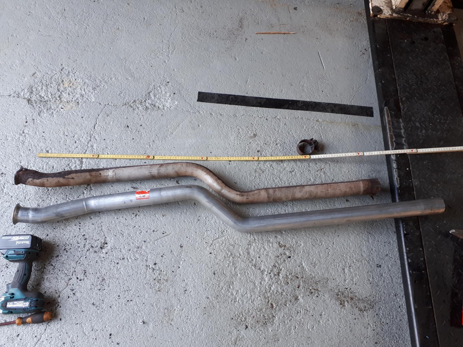

Hab jetzt das Rohr und es ist zu lang. 😁
Hinterm Kat wurde ein 20cm langes Stück aufgesteckt und angeschweißt und genau dass muss wieder ab.
Normal würde das lange Rohr genau passen.20210712_175427.jpg.f2ecedf62174f15073beff43e7d6f0a1.jpg
Anders herum ist es blöder, wenn man erst das lange Rohr einbaut und später ein kurzes bekommt als Ersatz ...

Naja in dem Fall hätte ich es einfach trennen können und das Kurze drüber schieben.
Jetzt werde ich wohl den Kat abbauen um da vernünftig ran zu kommen. Ist halt alles gut verschweißt.
Absägen und (hochwertigen) Rohrverbinder verwenden. Hab ich beim CX auch so gemacht...
Da sagst du wass, bisher konnte ich mangels Platz und Möglichkeiten nicht um diese Sachen kümmern.
Da ist selbst so was wie ein Rohrverbinder eine Offenbarung.
Vieleicht gab es mal einen Grund sowas gemacht zu haben:
_ das zu kurze Rohr bestellt und dadurch am Kat verlängert. Dann müsste es gehen mit entfernen und neues langes Rohr aufstecken
_ das Rohrstück nach dem Kat war vergammelt und es wurde das Stück Rohr draufgesteckt.

Wenn man in das Rohr schaut sieht es nicht so aus als ob da was vergammelt war.
Statt schweißen währe eine Schelle schön gewesen.
Unser Xanti hat nur eine Lambda Sonde.
Ich werde es mit einem Rohrverbinder ausprobieren ist die einfachste Lösung.

Das altes Rohr auf dem oberen Bild hat eine Länge von ca 1300mm. So eins würde ich brauchen da mein Xantia zwei Lambda Sonden hat. Leider finde ich nicht wo ich ein solches bestellen könnte. Habe auch keine Teilenummer dafür.
Die kürzesten die ich finde sind 1415mm lang. Das sind 10cm zu viel.
Kennt jemand eine Bezugsquelle für so ein kurzes Rohr oder hat Jemand eine Teilenummer?
