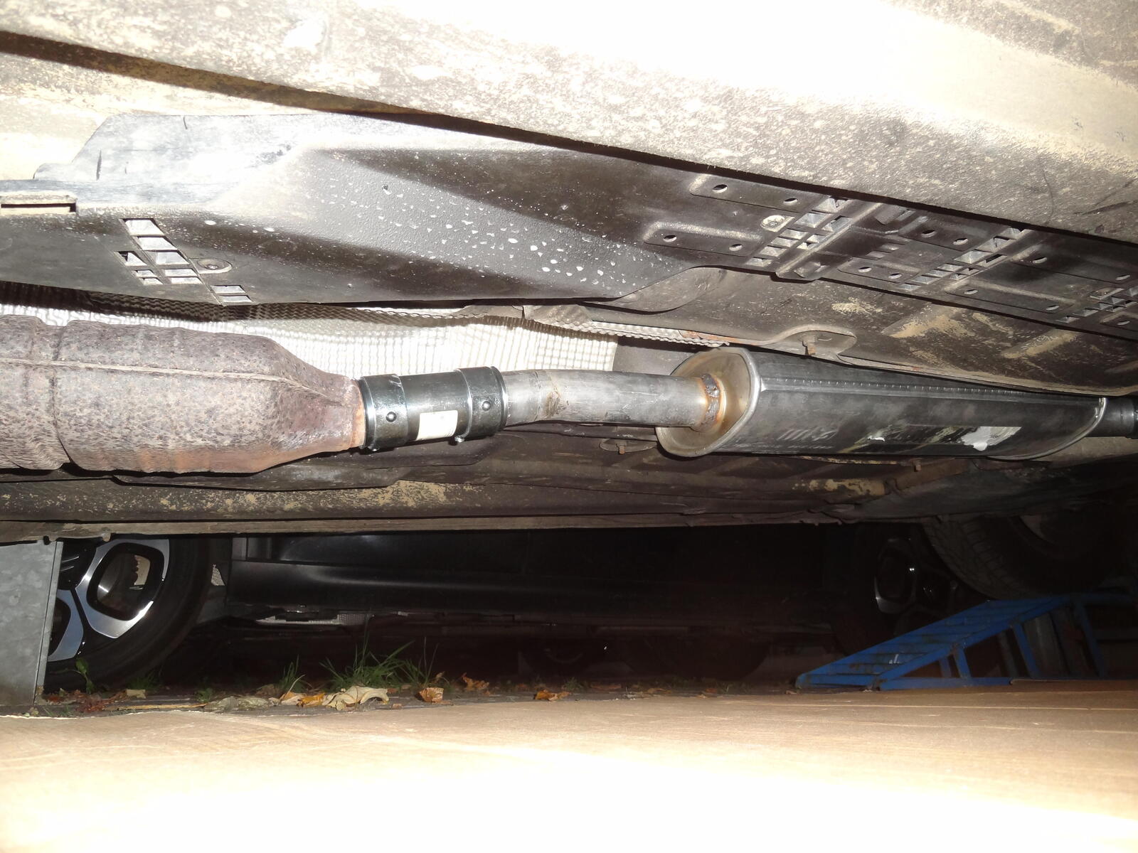

18. Oktober 20251 J. Am 13.4.2025 um 13:10 schrieb ACCM Claude-Michel: Das ganze Rohr ist an einem Stück. Nicht geschweißt. Keine Ahnung wo das herkommt. Aber gut,ich will es durch ein Rohr mit Mittelschaldämpfer ersetzen. Da das Rohr nach dem Kat sehr wahrscheinlich sehr kurz abgeschnitten wurde wäre es gut, wenn der Mittelschaldämpfer lang wäre. Es gibt zwei Ausführungen: _ für den 1,6i/1,8i: 1680mm lang (z.B. MTS 01.57730, Citroën 96106851) _ für den 2,0i/2,0i 16V: 1640 mm lang (z.B. MTS 01.57490, Citroën 96106856) Ich würde den langen für den 1,6i/1,8i nehmen aber es wurde hier immer wieder berichtet, daß der für den 2,0i/2,0i 16V genommen wurde. Warum? Paßt der lange nicht? Heute kam ich dazu an meinem blauen X2, ein Mittelschalldämpfer für 2,0i einzubauen. Das Rohr nach dem Kat wurde sehr kurz abgeschnitten. Der Mittelschalldämpfer passte gerade dazwischen, mußte nichts abschneiden. Da beide Rohre, an ihrem Ende, fast den Gleichen Durchmesser haben habe ich eine Doppelschelle verwendet: Auf dem Bild hat man den Eindruck, der Mittelschalldämpfer ist vorne tiefer als hinten. Er ist aber in wirklichkeit waagerecht, also parallel zum Unterboden. Jetzt ist dieser blaue Xantia auch leise trotz Polmo-trön-Endschalldämpfer. 😁 Bearbeitet (20. Oktober 20251 J. von ACCM Claude-Michel)
