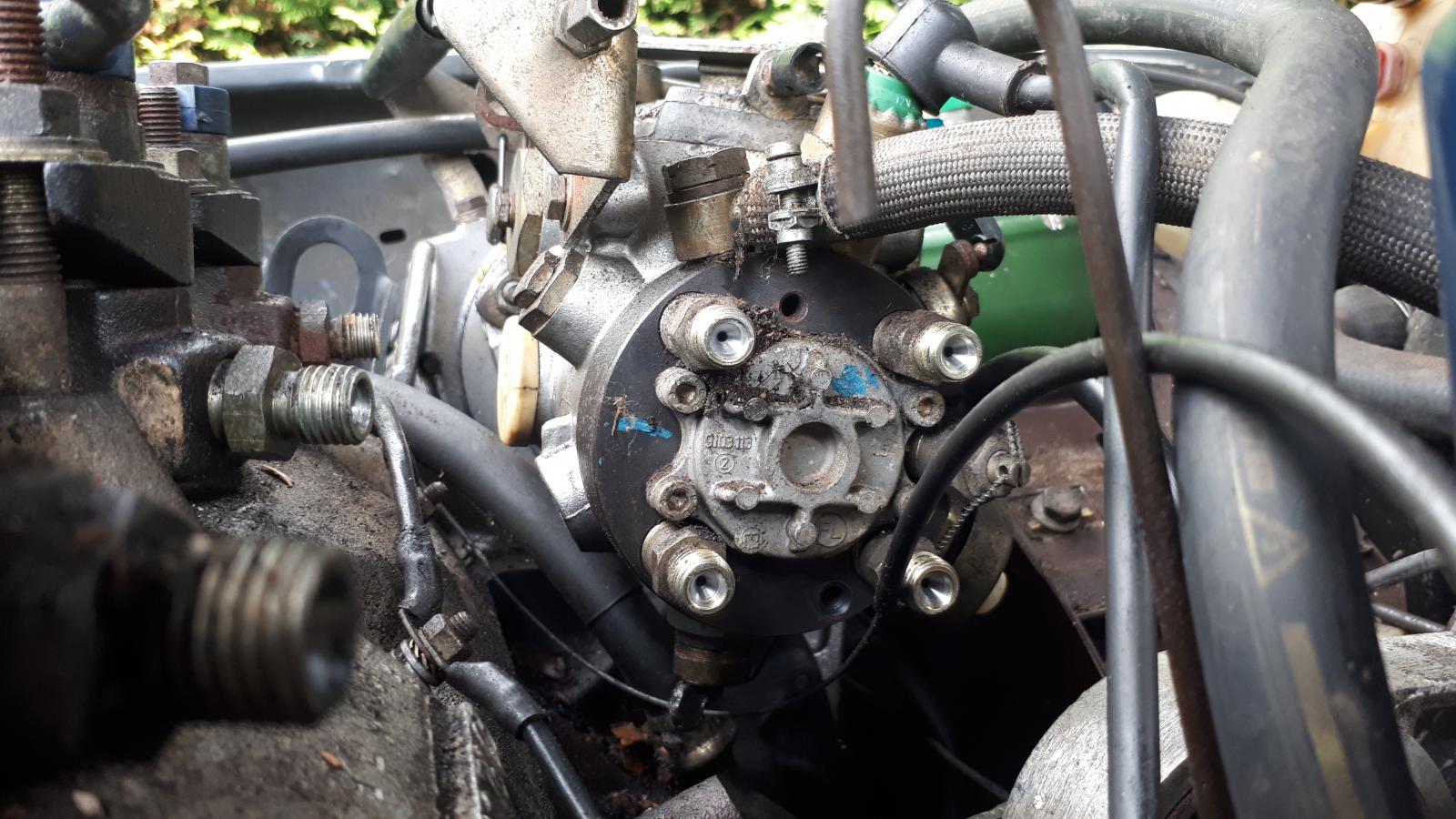

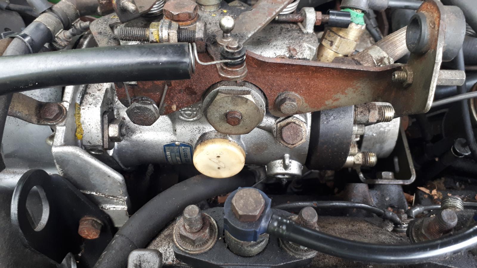

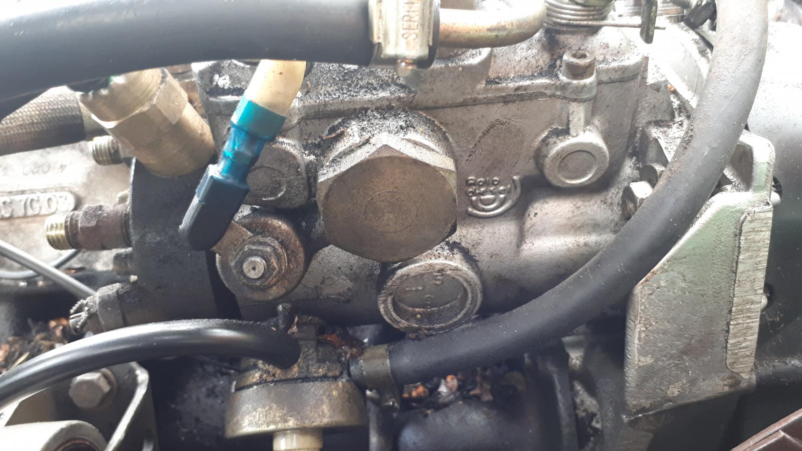

So, damit mal alle sehen worum es geht habe ich die Pumpe aus 3 Richtungen fotografiert. Vorn vorne, von hinten und von der linken Seite.
Die Schraube um die es geht ist auf der rechten Seite, relativ zur Pumpe auf 6 Uhr, sprich unten. Zu sehen ist sie auf keinem der Bilder, da komme ich leider mit keiner Kamera hin...
large.20200705_183649.jpg.832786b26aa60bc6b7408b9289e7a948.jpglarge.20200705_183703.jpg.9e75f7b2e48415b028eba539251d9d6d.jpglarge.20200705_183717.jpg.a989266f07862d0e68a9f5a951cc5ca1.jpg

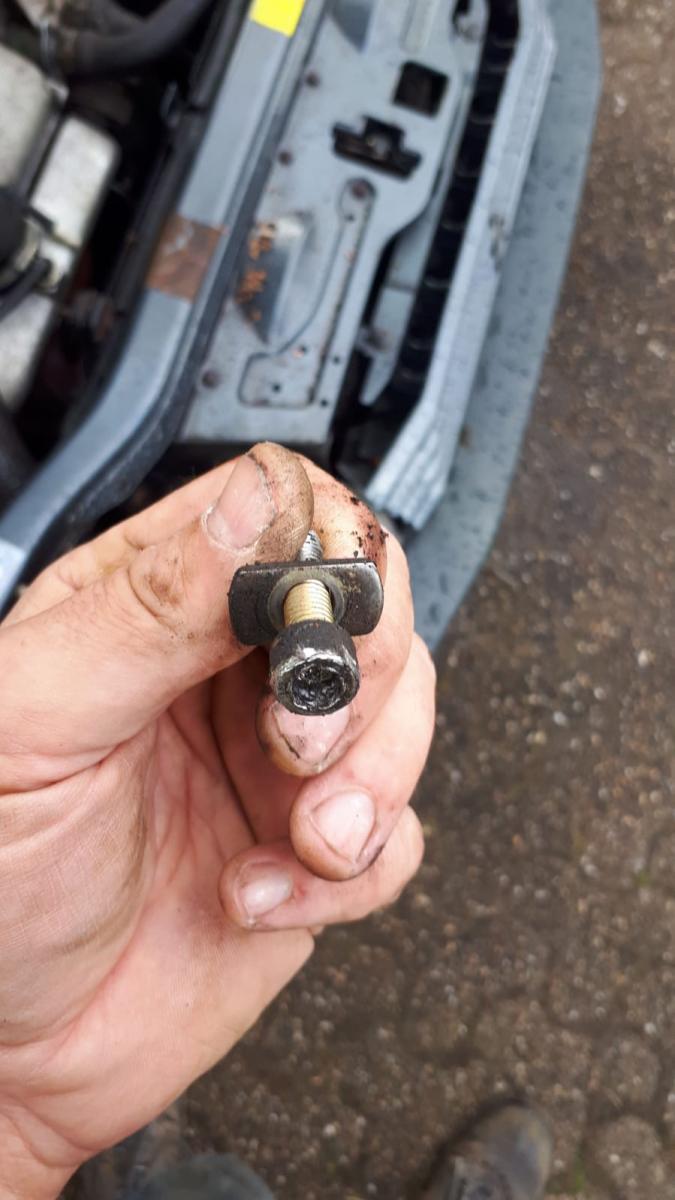

So, das Schwein ist raus. Netterweise bekam ich heute leihweise einen Satz dieser Spezialnüsse, damit war es dann eine Sache von Minuten. Die Schraube saß brutal fest, es war aber weder Rost noch Schraubensicherung zu sehen, war wohl nur die Folge sinnloser Gewalt beim Anziehen...
