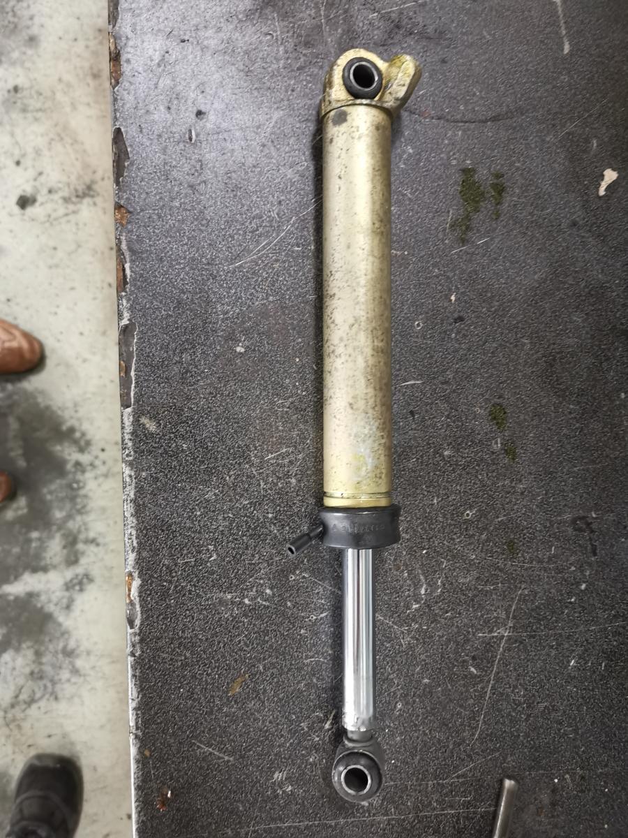

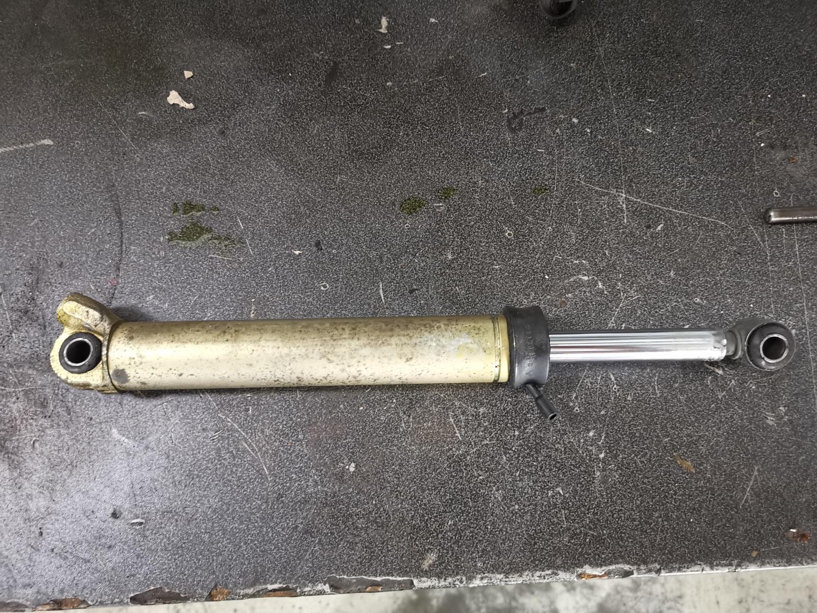

nochmal die dringende Suche eines intakten Lenkzylinders für die Servo eines BX 16 gesucht. Der Erstandene ist leider ebenfalls undicht und wird zurückgegeben. Alles ist sonst fertig für den TÜV, nur der Lenkzylinder fehlt. Wer hat noch einen oder weiß, wo ich einen bekommen könnte? Bei den vielen BX wirklich ein Problem? Keiner im Lager, auf dem Dachboden, in der Scheune oder beim `Schlachter´? 🤔😥 Über positive Rückmeldung würde ich mich sehr freuen! Bilder des Teils anbei.....
LG MIchaellarge.IMG_20200703_140016.jpg.46158ab4d046e1b0848b6c35b1c9162b.jpglarge.IMG_20200703_140009.jpg.7529e6406abe297bd0ab0aa52d66e060.jpg

Wo sifft der Zylinder denn? Direkt an der Kolbenstange oder nur an der Gummimanschette?
@bx-basisan der Kolbenstange. Das Gummi ist porös und für die Vollabnahme muss er trocken sein. Der am WE eingebaute, tropfte direkt nach dem Einbau und konnte zum Glück Retour gehen.
Bearbeitet ( von Minas)
@bx-basisdie beiden Fotos oben sind der ausgebaute vom Break
Auf den Fotos kann ich nichts schlechtes erkennen...
