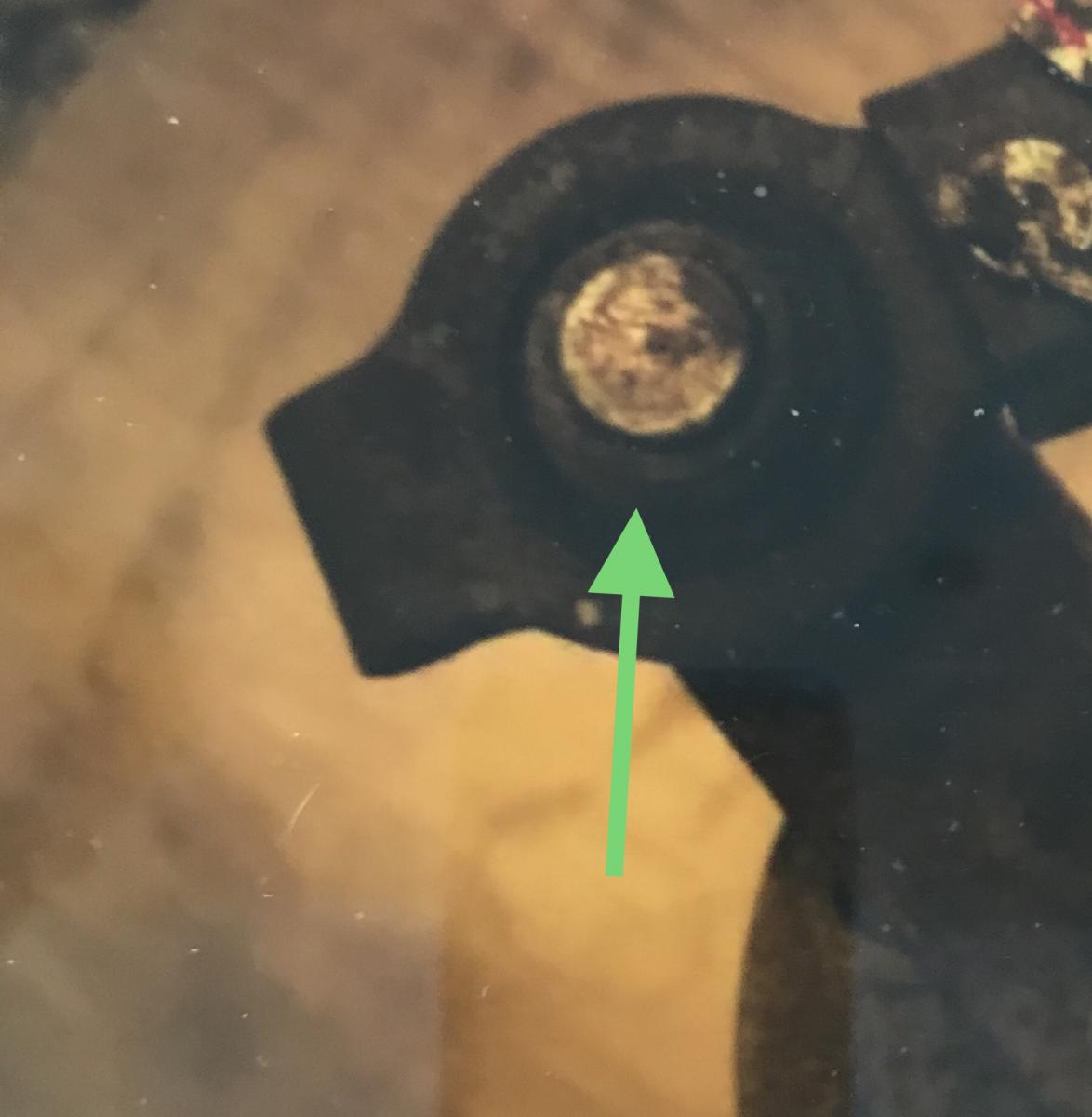

das Forum gibt nichts her und die Teile finde ich auch nicht im Netz. Allerdings gibt es am Scheibenwischergestände an vier Stellen Plastiklager. Da ich erst nach dem Säurebad gesehen habe, dass die da sind, benötige ich Hilfe wo ich denn Ersatz für das Plastik herbekomme... :o Weiß einer wo man es herbekommt und was ich meine?
-Dan

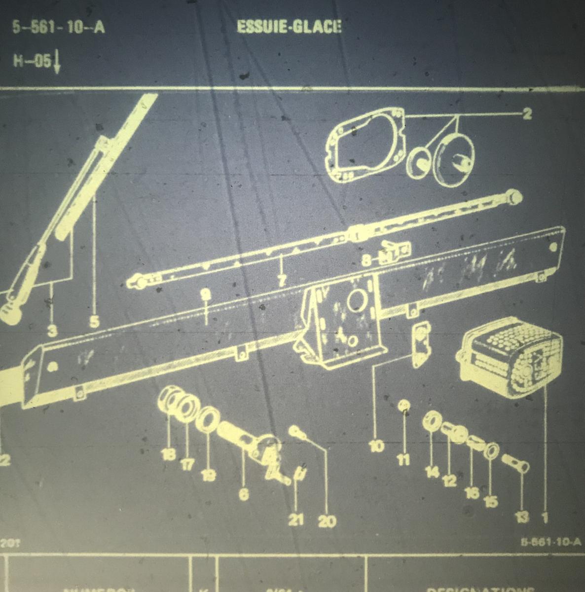

meinst du die hier?
selber drehen / ptfe oder pp bzw drucken (abs)
Als Ersatzteil gab es das Wischergestänge wohl nur komplett.
Nr. 7 Triangle Assemblé HY 565 7

Update: Leider ist das Gestänge vom HY nicht gleich wie vom 2CV... hier ein Beispiel :)
Bearbeitet ( von Schrauberli)
Kannst Du die Buchse nicht irgendwie noch vermessen?
Das wäre doch schnell hergestellt...
