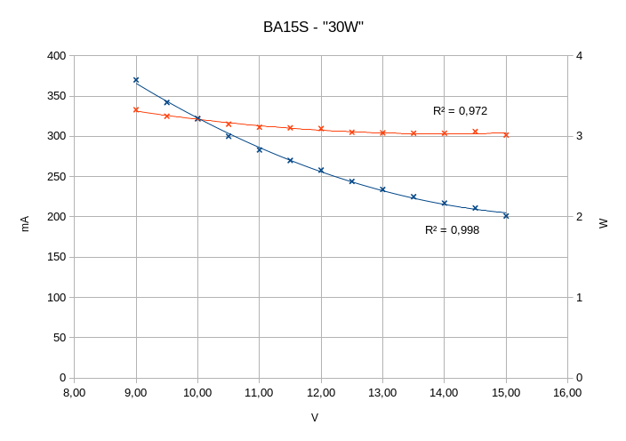

29. Juli 20206 J. vor einer Stunde schrieb joho: Wie dem auch sei habe ich mir als Spielerei auch mal ein Pärchen von diesen "30W" China LED-Lampen gekauft. Ich habe mal den Strom bei Verschiedenen Spannungen gemessen: Strom in Blau, Leistung in Orange. Anhand des Strom- und Leistungsverlaufs kann man gut erkennen, das in den Leuchtmittel durchaus Elektronik verbaut ist, ich vermute einen DC-DC-Wandler und dahinter eine Stromstabilisierung für die LEDs Wie kommt der Hersteller dann auf 3 Watt/ LED? Max Power (W) 3 W Max Light Output (lm) 309 lm Maximum Efficacy at Binning Conditions (lm/W) 128 lm/W Typical Forward Voltage 2.9 V @ 0.35 A https://www.cree.com/led-components/products/xlamp-leds-discrete/xlamp-xb-d 2,9 V x 0,35 A = 1 Watt -> 128 lm/ LED D.h. die Lampe leuchtet nicht mit den max. möglichen 6 x 309 Lumen, sondern nur mit 6 x 64 Lumen (384 lm) , weil statt "typical" 6 Watt nur 3 Watt verbraucht werden? Bearbeitet (29. Juli 20206 J. von Ronald)
29. Juli 20206 J. vor 39 Minuten schrieb Ronald: Wie kommt der Hersteller dann auf 3 Watt/ LED? Max Power (W) 3 W Max Light Output (lm) 309 lm Maximum Efficacy at Binning Conditions (lm/W) 128 lm/W Typical Forward Voltage 2.9 V @ 0.35 A https://www.cree.com/led-components/products/xlamp-leds-discrete/xlamp-xb-d 2,9 V x 0,35 A = 1 Watt -> 128 lm/ LED D.h. die Lampe leuchtet nicht mit den max. möglichen 6 x 309 Lumen, sondern nur mit 6 x 64 Lumen (384 lm) , weil statt "typical" 6 Watt nur 3 Watt verbraucht werden? Maximum Drive Current 1 A. Die Vorwärtsspannung im Datenblatt wurde bei 350mA gemessen, die LED verträgt aber mehr.

29. Juli 20206 J. vor 6 Minuten schrieb NonesensE: Maximum Drive Current 1 A. Die Vorwärtsspannung im Datenblatt wurde bei 350mA gemessen, die LED verträgt aber mehr. Bei 3 Watt hätte eine einzige LED gereicht. Warum macht der "Trafo" im Sockel nicht 6 x 3 Watt aus den 14,4 V Bordspannung?
29. Juli 20206 J. Nabend, vor 1 Minute schrieb Ronald: Warum macht der "Trafo" im Sockel nicht 6 x 3 Watt aus den 14,4 V Bordspannung? hatte ich schon geschrieben. Es würde dann punktuell zu heiß werden. Außerdem ist die Lichtverteilung besser hinzubekommen, wenn mehrere LEDs eingebaut werden. Grüße Andreas Bearbeitet (29. Juli 20206 J. von AndreasRS)

29. Juli 20206 J. vor 2 Minuten schrieb AndreasRS: Nabend, hatte ich schon geschrieben. Es würde dann punktuell zu heiß werden. Außerdem ist die Lichtverteilung besser hinzubekommen, wenn mehrere LEDs eingebaut werden. Grüße Andreas Ja, war zu langsam. Also die einzelne LED ist am effektivsten mit 2,9V und 0,35 A ( 1Watt) und leuchtet dann mit 128 Lumen. (128lm/ Watt) Diese verträgt aber max. 1 A oder 3 Watt und würde dann zwar mit 309 Lumen leuchten (entspricht "nur noch" 103 Lumen/ Watt) aber auch "heiß" werden ?

29. Juli 20206 J. vor 10 Minuten schrieb Ronald: aber auch "heiß" werden Heiß wird sie nur bei mangelnder Kühlung. Sie heizt halt dann mit (nicht ganz) 3W statt (nicht ganz) 1W.

29. Juli 20206 J. 51 minutes ago, Ronald said: Also die einzelne LED ist am effektivsten mit 2,9V und 0,35 A ( 1Watt) und leuchtet dann mit 128 Lumen. (128lm/ Watt) Diese verträgt aber max. 1 A oder 3 Watt und würde dann zwar mit 309 Lumen leuchten (entspricht "nur noch" 103 Lumen/ Watt) aber auch "heiß" werden ? Genau so ist es. Thermomanagement ist eines der Hauptprobleme bei Hochleistungs-LEDs, denn wie du geschrieben hast sinkt bei höherem Lichtstrom pro LED die Effizienz. Das bedeutet es entsteht überproportional mehr Wärme auf der selben kleinen Fläche. Dazu kommt, dass die Effizienz bei steigender Temperatur zusätzlich sinkt und sich die Lebensdauer verkürzt. Darüber hinaus sinkt die Effizienz von LEDs im Laufe ihres Betriebes. Wenn jetzt das Thermomanagement schlecht ist, haben wie eine Reihe sich gegenseitig verstärkender Effekte, welche zu Ineffizienz und/oder vorzeitigen Ausfall führen können. Ist alles im Datenblatt zu finden, die sind bei Elektronikbauteilen im Vergleich zu vielen anderen Produkten auch meist gehaltvoll. https://www.cree.com/led-components/media/documents/ds-XBD.pdf Natürlich ist es nicht mal garantiert das die LED, die in der Beschreibung angegeben wurde auch verbaut ist. Bezüglich der Glühlampeneffizienz hat Andreas Recht, auch wenn es vielleicht etwas missverständlich ist. Ich habe es so verstanden, dass er meinte, dass bei der selben Glühlampe durch Senken und Erhöhen der Spannung die Leistung sinkt und erhöht. Wenn die Spannung steigt, steigt die Leistung, steigt die Effizienz, sinkt die Lebensdauer. Beim senken der Spannung alles umgekehrt. Wer es nicht glaubt sollte nochmal nachlesen, warum Halogenlampen effizienter als normale Glühlampen sind. Edit: Ich bin zu langsam für diese Thema und: 25 minutes ago, Ronald said: Also ist die LED-Leuchte mit ihren 6 LEDs (384 lm) im Vergleich zur Glühlampe (460 Lumen) nur eine überteuerte "Funzel". Nein, nicht unbedingt, denn durch die höhere Farbtemperatur wirken sie für das Auge, gerade in schwach ausgeleuchteten Bereichen, oft heller. Ob sich das geänderte Abstrahlverhalten jetzt positiv oder negativ auswirkt ist natürlich auch noch so eine Sache. Am Ende bleibt es wohl dabei: Ausprobieren, bei jemandem anschauen oder auf Erfahrungsberichte verlassen. Aber zugelassen ist es so oder so im Straßenverkehr nicht, egal ob man jetzt 8 oder 25€ dafür ausgibt... Bearbeitet (29. Juli 20206 J. von joho)
