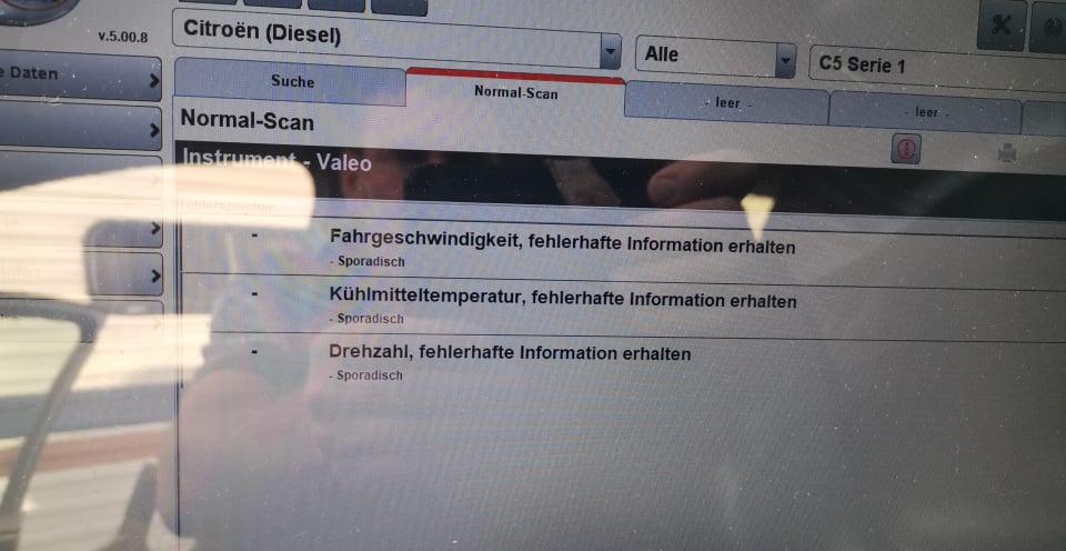

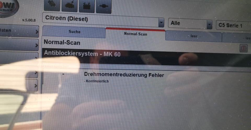

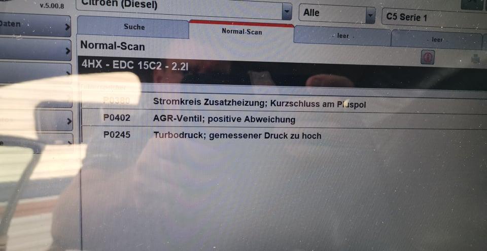

ein Kumpel hat eine C5 gekauft und damit ein paar Schwierigkeiten.
Ich leite hier einfach mal seine Mail an mich weiter:
Moin Rene, hier mal der Fahrzeugschein und die Probleme beim Auslesen...
Und ich muss sagen das man beim Fahren und beschleunigen den Turbo etwas jaulen hört, also ob ein Schlauch oder so undicht ist.

Unterdrucksystem kontrollieren. Da ist mit an Sicherheit grenzender Wahrscheinlichkeit was undicht, z.B. die Membran der Swirl-Dose oder so...
