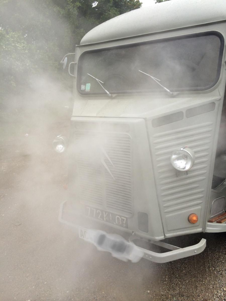

nachdem der HY jetzt so weit fertig ist, gab es gestern die erste Probefahrt.
Da es keine Themperaturanzeige oder Kontrolllampe gibt kochte der Kühler nach ca 10 km über.
Ich habe jetzt ca 1,5 Liter Wasser nachgefüllt sodass wenn ich in den Kühler gucke das Wasser gerade zu sehen ist.
Es läuft auch nirgendwo Wasser raus und auch der Motor läuft gut.
Hat hier jemand gleiche Erfahrungen gemacht oder eine Idee warum der Wagen zu heiss wird?
