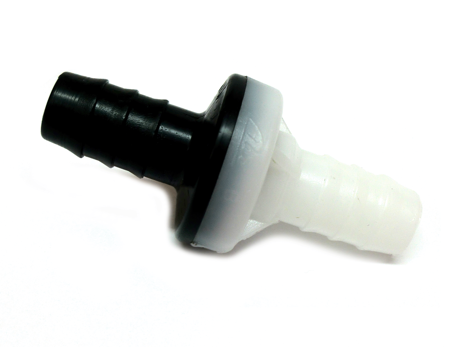

Es gibt Bremssysteme, da ist das Rückschlagventil direkt am Bremskraftverstärker. Das ist aber nicht generell so. Das Ventil wurde und wird auch gerne in den Schlauch eingebaut. Alle Opel in der Familie hatten das so.
Diese Dinger hier von ATE werden auch groß im Internet angeboten. Bestimmt nicht, weil es da nur so ein zwei Autos damit gibt.
