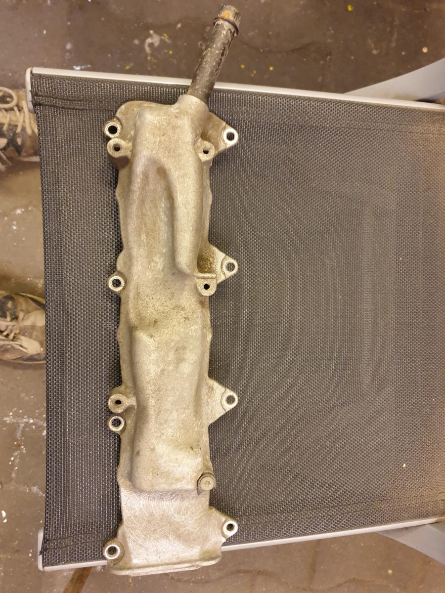

Ich suche den hinteren Ventildeckel, der mit dem langem Rohrstück für den Entlüftungsschlauch.

Hallo Thomas,
Du meinst diesen Deckel?
Ja, genau den.

Was ist passiert? Beim Abnehmen gerissen?
Ich wollte nach 3! erfolglosen Versuchen etwas anderes probieren.
Hatte mir eine Dichtung zurechtgeschnitten. Da die Dichtung etwas dicker wie der vorhandene Spalt war, hat es beim Anziehen knack gemacht, trotz min. Drehmoment, Alu knackt sofort.
Jetzt hab ich bei dem neuen Deckel die alte Dichtung gelassen, nur ganz minimal zusätzlich Dirko HT aufgetragen. 100% dicht.
Die 3 anderen Deckel waren beim 1. mal dicht.
Warum nur der hintere Deckel mich in den Wahnsinn getrieben hat weiß ich nicht.

vor 7 Stunden schrieb Citroman:
Vielleicht hast du die Dichtmasse statt auf den Nockenwellenlagerdeckel auf den Ventildeckel aufgetragen, das machen viele, und sie fällt beim Aufsetzen dann gerne herunter, Hatte ich anfangs auch so gemacht mit entsprechendem Mißerfolg.Sonst fällt mir kein plausibler Grund ein.
vor 8 Stunden schrieb Citroman:
Der Dichtspalt variert zwischen ca. 1mm und Null. Das kann mit einer durchgängig gleich dicken Dichtung nur zum Bruch oder zur Undichtigkeit führen... Es gibt keinen Weg vorbei an einer Flüssigdichtung.
 Mit welcher Dichtmasse hast du die besten Erfahrungen gemacht?
Hallo Thomas, die meisten nehmen Dirko, aber du kannst jede andere nehmen.
Worauf es ankommt: die Flächen gründlich säubern,
Und bitte die Variante mit einer Beständigkeit von 300° wählen.
Am 15.8.2020 um 21:25 schrieb Citroman:
Liqui Moly Druckgaskartusche Schwarz. Ich verwende eigentlich seit ein paar Jahren nichts anderes.
