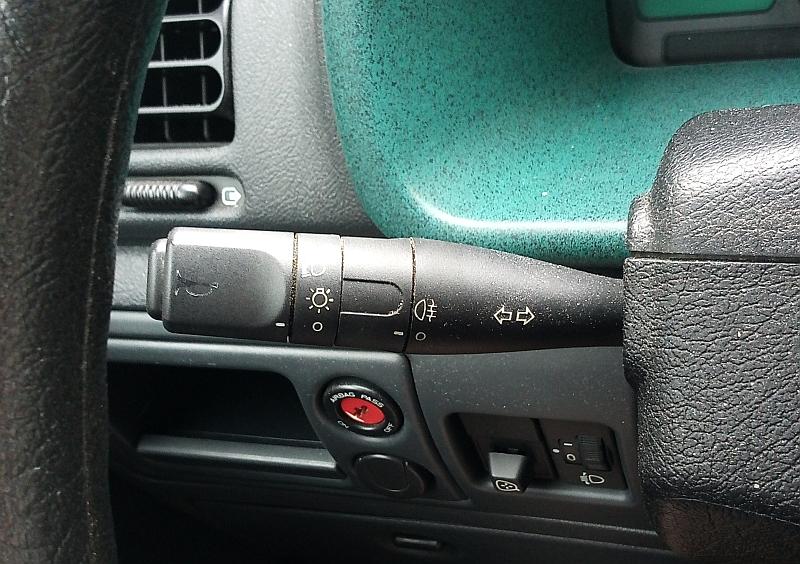

Gab es den Berlingo EZ 2002 und BSI mit Tempomat?
Moin,
Zusatz zur Frage oben: wenn ja, kann man den nachrüsten? Ist der Steckkontakt schon vorhanden?
MfG
N.
Wenn der Berlingo schon eine COM2000 hat (erkennbar an den dicken Lenkstockhebeln) und eine Motorisierung bei der es keinen Gaszug mehr gibt dann sollte es gehen. Schalter in die COM2000 stecken, Lenksäulenverkleidung ausschneiden, mit LEXIA freischalten.
Das scheint mir der ältere Lichtschalter zu sein ...
Jo. Dann wird das nichts mit Tempomat... :D
