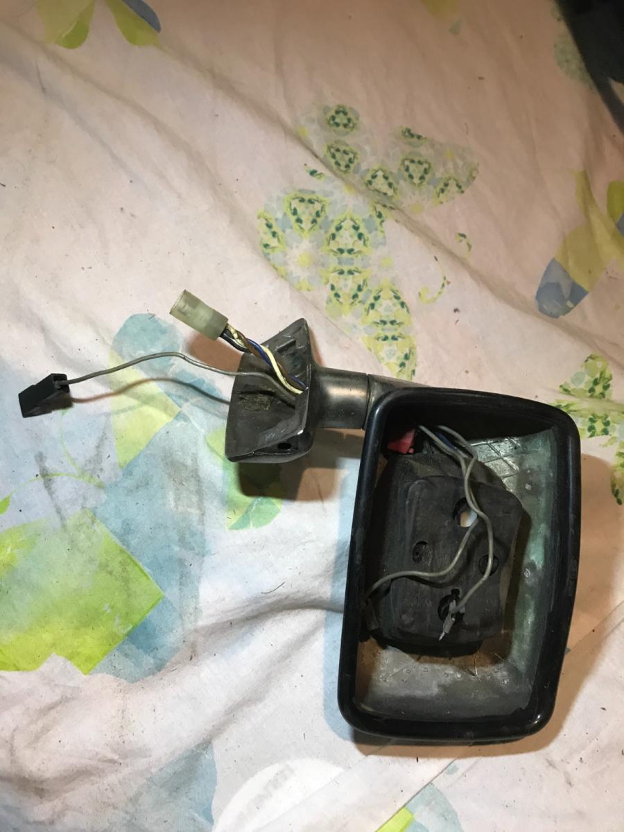

Hallo , wo bekomme ich noch die Stecker von den elektrischen Chromspiegel der Serie 1 . Ich habe im Internet dazu leider nichts gefunden

Hallo Chris, den Spiegel habe ich ja und der funktioniert auch noch, bloß der Stecker ist halt zerbröselt . Ist mir bis dato  noch nicht unter gekommen. Nun habe ich nichts davon einen ganzen Spiegel zu kaufen . Ich hoffte das Jemand eine Quelle weiß, oder jemand solche Stecker mal gesammelt hat. Beim CX sind diese ja nur am Spiegel vorhanden und ein anderes Fahrzeug ist mir nicht bekannt , welches solche Stecker verbaut hatte.

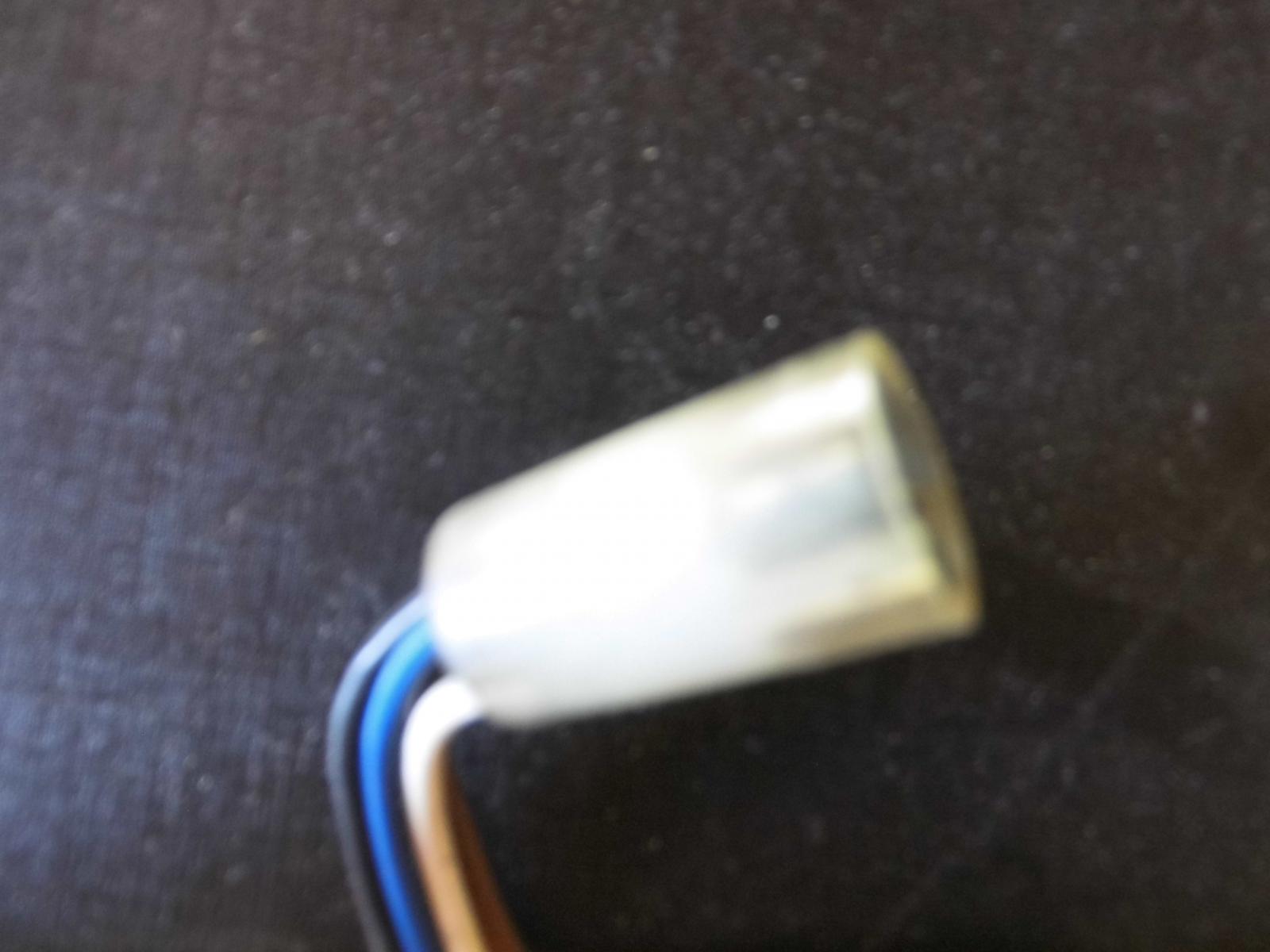

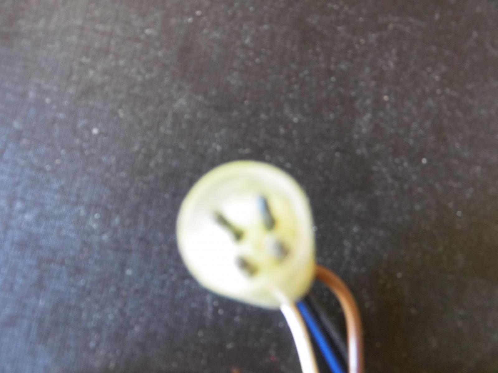

Moin Sylvester,
ich hätte sonst auch noch welche (1 Satz), die ich nicht brauche. Könnte sie Dir mit spiegelseitigem Kabel schicken. Dann bitte eine PN mit Adresse an mich.
VG, Jan
