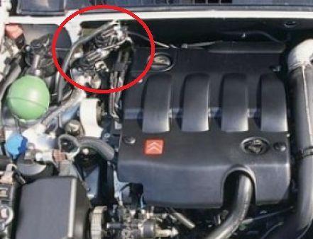

17. September 20215 J. vor 2 Stunden schrieb TomDamme: Ich grab dieses Thema mal wieder aus. Ich hab ein ähnliches Problem. Wenn die Diva kalt ist funzt alles. Ist sie dann warm und es gibt Stop‘n‘go dann ist unter 2800u/min tote Hose. Ein paar gasstöße im Stand minimieren das Problem. Ich habe allerdings keine MKL, die Relais für E-Ventil / AGR geprüft, Schläuche geprüft. Ist es viel Aufwand das E-Ventil zu tauschen? Gibt es ein Tutorial? Beste Grüße Tom Erstmal auslesen, wie Andreas geschrieben hat. Der Tausch der E-Ventile ist selbsterklärend. Die sitzen in Fahrtrichtung gesehen rechts in der Nähe der Motorspritzwand. Viele Grüße Fred Bearbeitet (17. September 20215 J. von Kugelblitz)
17. September 20215 J. Hast du auch den Schlauch an der Unterdruckdose nachgeschaut, der reißt gerne an der Schlauchschelle ein . Der Schlauch selber ist nur ca 4cm lang.
