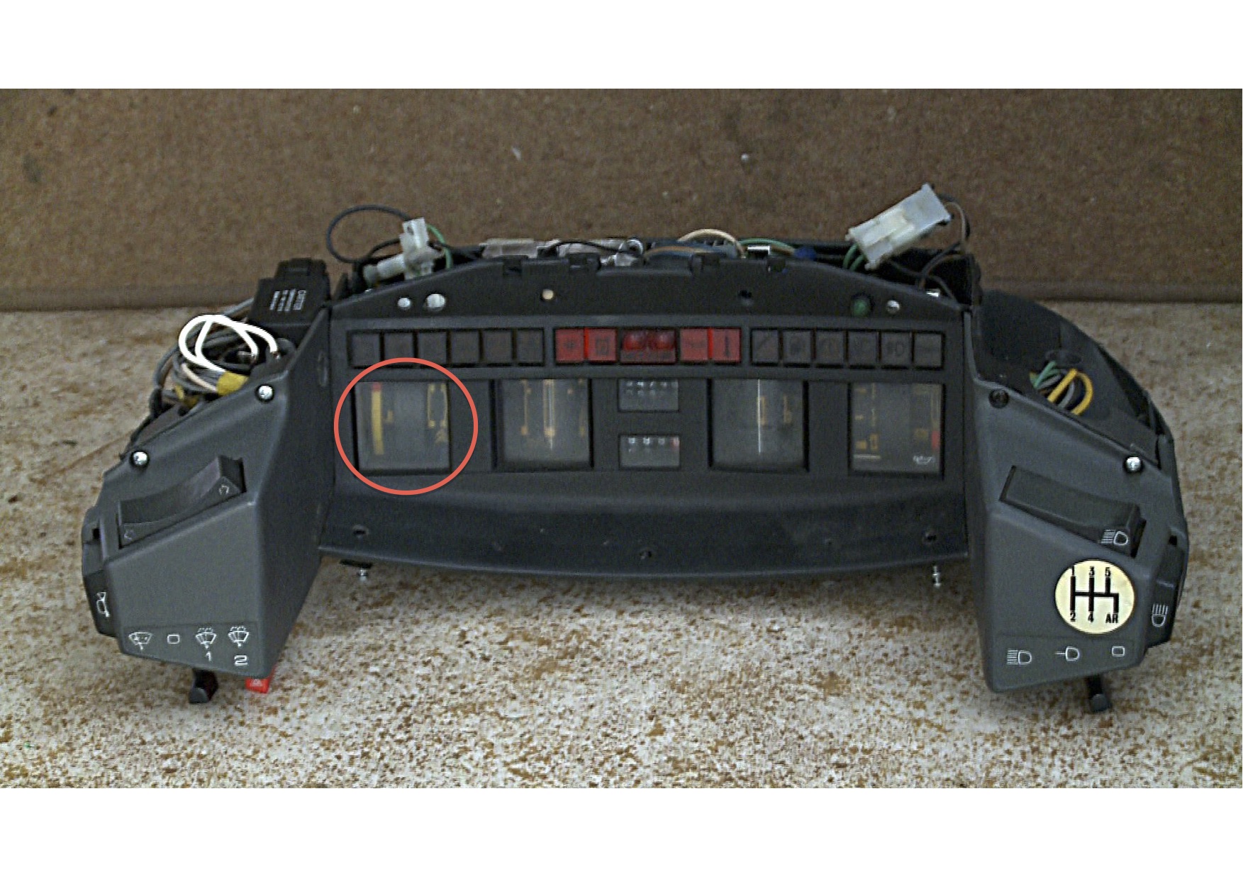

wer kann mir sagen ob die Anzeige für die Kühlwasser-Anzeige beleuchtet ist oder nicht, siehe das Bild unten, roter  Kreis.
Die restlichen Anzeigen sind normal beleuchtet, nur die Anzeige für die Kühlwasser-Temperatur nicht, egal ob die Zündung an oder aus ist.
Beim Ausbau der Anzeigeeinheit lag zwar unterhalb der Kühlwasser-Anzeige eine lose Lampe herum, aber ich finde keine Möglichkeit wo diese Lampe (12V) die Anzeige der Kühlwassertemparatur beleuchten soll ( kein Loch, keine Halterung)
Vielleicht hat der Vorbesitzer des CX diese Lampe da hingelegt, original kann die aber nicht da hingehören.

Das was da vermeintlich rumlag ist die Beleuchtung für das Zündschloss. DIe Temperaturanzeige hat ebenfalls eine Hintergrundbeleuchtung. Beim letzten Tacho dieser Art den ich in der Hand hatte fehlte die Lampe, ein merkwürdiges Stecksockelding das nirgends aufzutreiben ist. Habe da dann was reingebastelt und extern verkabelt...

..da werde ich heute mal schauen ob das Kabel überhaupt bis zum Zündschloß reicht.  Bei mir fehlt auch die Lampe für die Temparaturanzeige. Also werde ich auch dort eine Lampe einbauen.
Bei dem Fenster für die Anzeige ganz rechts ( ÖL +Tank ), steckt von hinten eine Lampe drin. Aber die Temparaturanzeige hat nicht eine gleiche Steckmöglichkeit.

Die Zündschlossbeleuchtung sitzt natürlich nicht im Zündschloss, sondern darüber im Armaturenträger.

Mir ist sowieso aufgefallen, daß die Fassung für die Lampe ziemlich stabil mit einem Schraubenloch und einem Massekabel versehen ist.Es wird dann tatsächlich die Zündschloßbeleuchtung sein.

noch eine Frage : Ich suche nun eine passende Stelle für den Einbau der Lampe für die Kühlwasser-Anzeige.   Es soll natürlich auch nicht blenden.
Deshalb wüßte ich gern wo Du diese Lampe eingebaut hast.  Ein Loch unterhalb in das Fenster gebohrt und da die neue Lampe reingesteckt ?

In der Tachoeinheit war ein rechteckiges Loch an der Rückseite, da habe ich eine andere Lampe einfach reingesteckt.

nachdem ich die Kühlwasseranzeige nun auch noch ausgebaut und völlig zerlegt habe, fand ich im Kühlwasser-Anzeigefenster unten ganz links , in einer kleinen schwarzen ,rechteckigen Fassung, eine kleine Birne die ist durchgebrannt. Die Fassung kann nach hinten herausgezogen werden. Das Ganze ist sehr versteckt und man muß das erst einmal finden!
Eine ähnliche kleine Lampe habe ich nun da reingesteckt.
