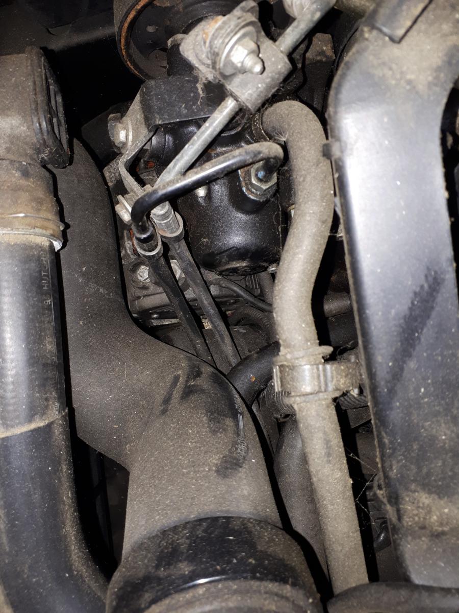

Hallo zusammen,
ich brauche eine intakte Hauptdruckleitung für meinen 1996er XM 2,1td, von der Pumpe zum Druckregler. Die im Bild diagonal über die Pumpe verläuft.
Die Leitung geht als Stahlleitung von der Pumpe weg und ist dann mit einem flexiblem Teil verpresst. Kurz vor dem Druckregler ist sie dann wieder aus Stahl. Der flexible Teil hat 24 Jahre oder kürzer an der Lichtmaschine geschubbert und nun ist er durchgescheuert. Mich wundert, daß der flexible Teil überhaupt solche Drücke mitmacht.
Angebote gern per PN oder null 174 176 92 97. Danke und Gruß Martin

Micha, wenn ich dich nicht hätte. Ich muss gestehen, ich komme mit dem Citroën Service Portal einfach nicht klar.
Dann ist es 5270 CP, weil mit Klima und Orga 7294. Das es soviele verschiedene Leitungen gibt, hätte ich nicht gedacht. Gruß Martin
vor einer Stunde schrieb XMbremi:
Das ist es doch, warum wir unsere XM so lieben. Ohne Fluchen kann ja jeder…
Wenn du die Seriennummer eingibst, bekommst du ja nur die für dein Fahrzeug passende Leitung angezeigt.

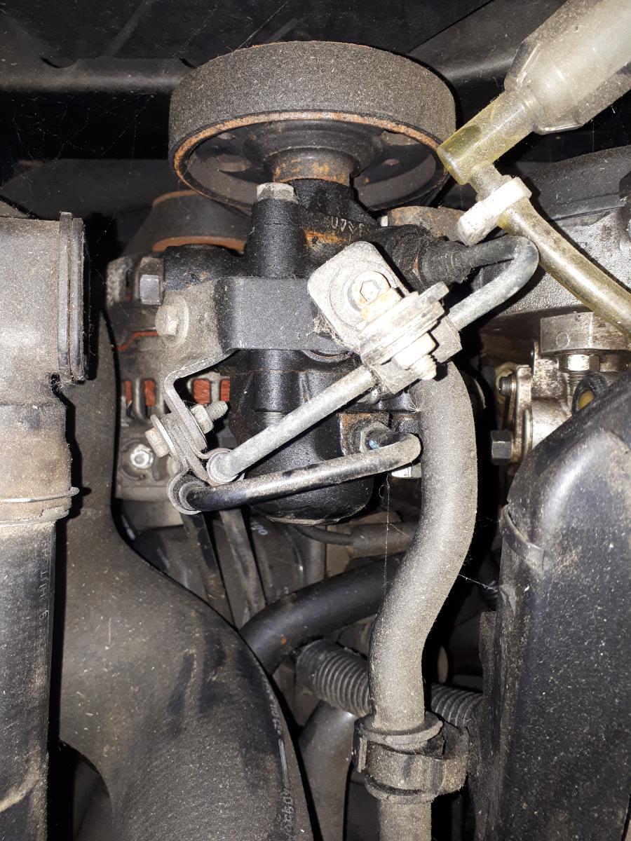

Auch interessant, daß deine Leitung am Ausgang der Pumpe nochmal befestigt ist. Bei mir (anderes Auto wie auf dem Foto unten) ist dort kein Halteblech vorhanden. Falls Leitung unmöglich zu bekommen, evtl auf starre Leitung umbauen, so wie auf dem Bild.
In dem Fall bewerbe ich mich mal um das Halteblech über der Hydraulikpumpe.
Auch seltsam: Mein Autos haben entweder Druck- und Servoleitung flexibel ODER starr. Nicht gemischt, wie bei dir. Vielleicht wurde da mal was gebastelt? Die Halterung ist ja  dann anders. Die flexiblen Leitungen müssen jedenfalls direkt dort, wo das flexible Stücklein aufhört, wieder mit einem Halter befestigt sein. Dann haben sie auch genügend Abstand zur Lichtmaschine.
Man beachte die unterschiedliche Befestigung der starren (oben) und flexiblen (unten) Leitungen unterhalb des Anlassers:
(zur Orientierung: Ölfilterpatrone blau unten links, Anlasser oben rechts im Bild)
Bearbeitet ( von schwinge)

Martin bau doch auf feste Leitung um wie auf meinem Foto. Beepro haste ja. Ansonsten mach ichs dir in drei Wochen, mit nem Crépe in der linken Hand.
Wie ich schon schrub glaube ich nicht, dass ein Mix aus fester und flexibler Leitung dem Werkszustand entspricht und daher wahrscheinlich der Kontakt mit dem Generator mit bekannter Folge entstanden ist.

Hallo habe jetzt mal in einen meiner y4 2.1td geschaut, sieht so aus wie bei dir. Orga 6939
Wobei die Leitungen zur Lenkung auch mit dem dünnen Schlauch ist und anders verlegt wurde.
Eben, genau das mein ich ja. :)

Eben habe ich die Leitung ausgebaut. Da waren echte "Profis" dran. Eine Schelle direkt vor dem Motorblock nicht befestigt und den Kühlwasserschlauch auch falsch gelegt. Ein Wunder, daß es so lange gehalten hat.
Mir graut vor dem Einbau. Es geht noch enger zu als beim Ausbau der Leitung aus dem Schlachter. Hinterm Wasserkühler ist noch ein zusätzlicher Ölkühler für das Automatik-Getriebe.
Aber wir haben ja Zeit ;)
