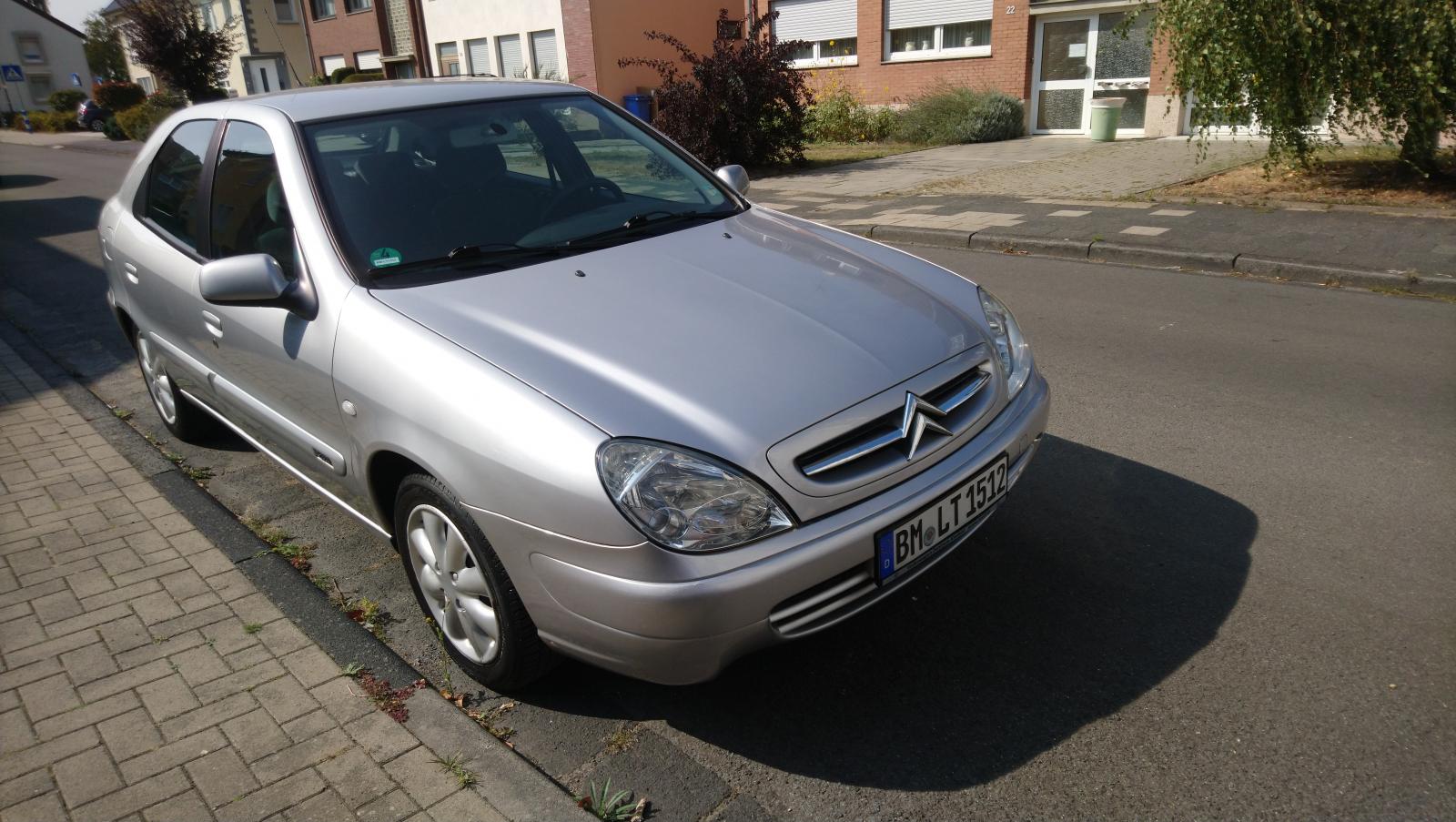

Hab Ersatz gefunden. 1,6 16V mit 109 PS. Die Front vom N1 gefällt mir zwar besser, aber der ist bis auf die Reifen gut in Schuss.
Das Bild ist allerdings irgendwie verzerrt. So pummelig sieht doch kein Xsara aus...
vor 24 Minuten schrieb Juergen_:
Weitwinkel halt...
vor 12 Stunden schrieb Juergen_:
Doch, die Front sieht klobiger aus. Dagegen ist die Front vom Alten schlanker aus....
